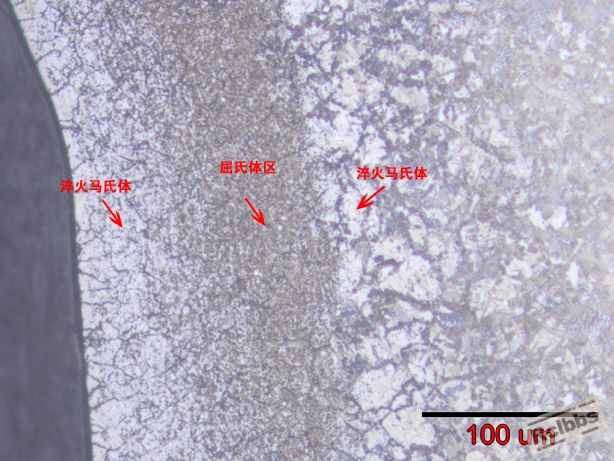

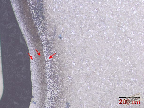

100X
100X
400X
400X
工艺:20钢,渗碳淬火,淬火温度880,油温60
现象:表面夹层屈氏体
检验原材料,无任何异常
何解?
求助各位同行
谢谢!

发表于 2010-10-2 11:53:01 | 显示全部楼层
预冷狠了,表层先有马,次表层屈,然后入油后面就都是马了
 楼主| 发表于 2010-10-28 16:40:32 | 显示全部楼层
880淬火~~油温60~~~还预冷狠了?
签到天数: 187 天
发表于 2010-10-28 19:15:31 | 显示全部楼层
碳钢浅层渗碳很容易出现屈氏体的,开点氨气吧(前提是口部不需卷边)。
