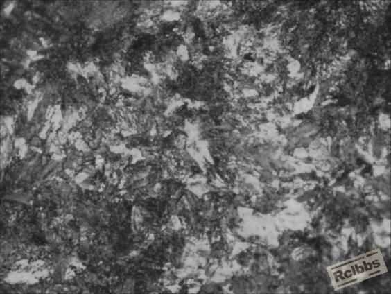

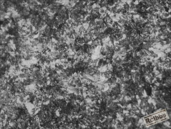

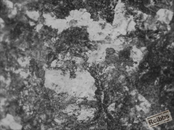

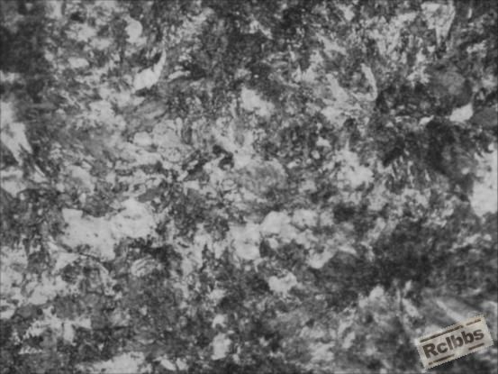

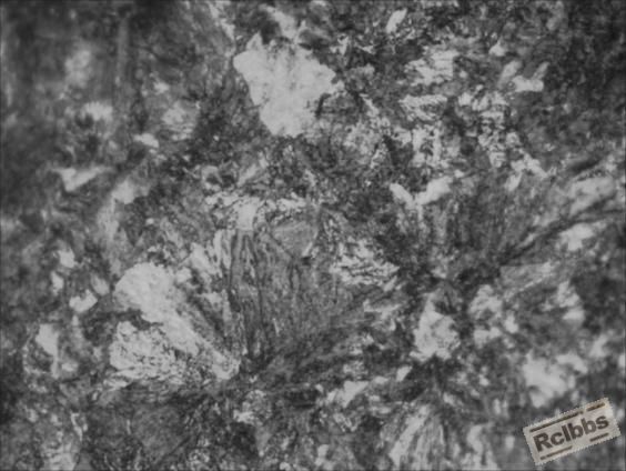

以下是朋友给我发的一些图片.他说他要得到的是索氏体,是经等温处理的.现在因此成品强度不够,怀疑是晶粒不纯或晶粒粗大.但是金相我也不大了解.本人才疏学浅.不能确定.请各位高手来看一下,这里面到底有什么组织. 图片1.jpg 图片2.jpg

 楼主| 发表于 2010-9-11 21:17:46 | 显示全部楼层
这些是光显1000倍的图像

感觉有大块的铁素体存在,请提供材料化学成分和具体的热处理工艺参数。

发表于 2010-9-13 20:23:23 | 显示全部楼层
图片不太清晰,我认为应是索氏体组织。
工艺好象有些不对,索氏体化是为了拉拔,拉拔后强度会提高,再次索氏体化强度就下降了。

发表于 2010-9-14 21:25:25 | 显示全部楼层
我看着好像有B的痕迹
发表于 2010-9-14 21:32:11 | 显示全部楼层
感觉像珠光体和铁素体啊

 楼主| 发表于 2010-9-15 17:07:17 | 显示全部楼层
这是二次索氏体化后的金相图
 楼主| 发表于 2010-9-15 17:09:12 | 显示全部楼层
当然没有拉拔后的变形了,我主要是想让大家看看,这里面是否还有其它组织.如贝氏体等等

发表于 2011-8-28 17:43:47 | 显示全部楼层
图片确实不太清晰,在一千倍下看不到一点片层结构都看不到,此外楼主你的照片里白色区域太多,可能是碳化物吧,仅个人看法
