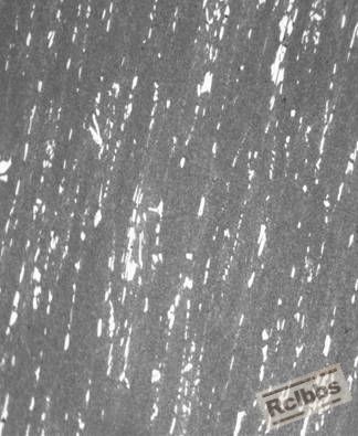

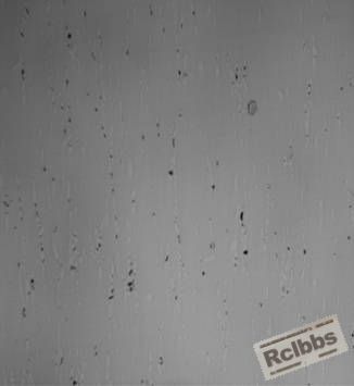

黑色点子不知道是什么东西,腐蚀后就有了.
100X
100X
100X D2
100X D2
签到天数: 62 天
 楼主| 发表于 2010-9-11 21:27:57 | 显示全部楼层
腐蚀后就没有了.
签到天数: 1505 天
发表于 2010-9-11 21:37:11 | 显示全部楼层
注意抛光态的黑色点状基本上都是在共晶碳化物的带状位置,可能是抛光过度,把共晶碳化物抛掉了,从而抛光态下观察到是黑点的情况。
发表于 2010-9-11 22:16:28 | 显示全部楼层
是夹杂吗   正常的夹杂物 都是在不腐蚀的情况下看见的
发表于 2010-9-11 22:26:25 | 显示全部楼层
签到天数: 21 天
发表于 2010-9-12 11:14:12 | 显示全部楼层
抛光时间 过长造成碳化物脱落,另外第一张图片看抛光过程中上水较少,有受热痕迹。
签到天数: 174 天
发表于 2010-9-15 02:10:23 | 显示全部楼层
同意3楼的说法,不是夹杂物。
发表于 2010-9-15 07:44:25 | 显示全部楼层
抛光过度,建议降低转速,减小抛光压力,使用切削好的抛光剂,如金刚石
发表于 2010-9-15 07:48:17 | 显示全部楼层
不象是夹杂。
发表于 2010-9-15 09:07:56 | 显示全部楼层
我认为不是夹杂。应注意制样过程。
签到天数: 29 天
发表于 2015-9-16 07:37:02 | 显示全部楼层
会不会是制样时,抛光后留下的脏东西?楼主有没有重新抛光,看它们还在吗?
