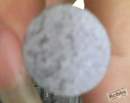

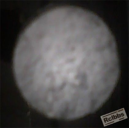

ZL111合金
化学成分:si:8.6%   cu:1.6%      mg:0.44%    mn:0.27%         ti:0.2%          fe:0.21%
热处理,固溶520度,8小时,水常温,时效175度,8小时。得到强度330~350,硬度125,延伸1.5%。
要求的延伸率为2%,应该怎么调整参数,能不能缩短工艺时间?
另我用的井式固溶炉,检查风机和热电偶没问题,为什么总有些炉次出来有过烧现象(热处理后产品表面发黑严重)
另试棒处理出来后断面肉眼可见集中的白色组织,这是什么?
热处理前
热处理前
热处理后,中间为集中白色组织
热处理后,中间为集中白色组织

谢谢,但热处理后试棒断面出现的集中白色组织是什么,有没有什么见解呢??
该是组织极不致密
另外我确认是过烧,因为过烧后的试棒安全没有强度,轻轻一敲就断了。
并确认合金成分是合格的,我上面有列合金成分,大体来说变化不大,至于其它杂质的我现在没有条件检测。
