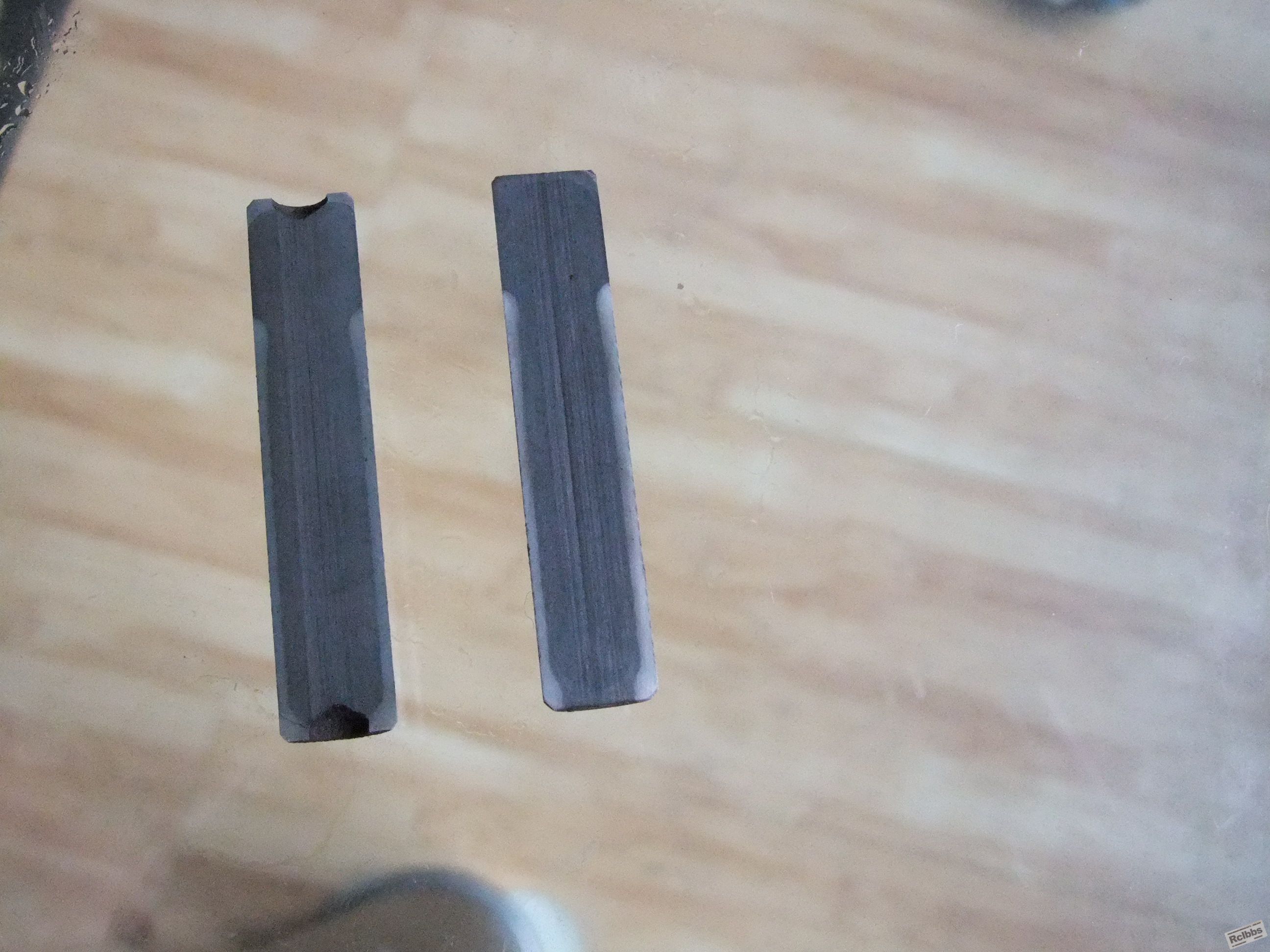

我给厦门机电公司设计过直径6和8小轴外圆淬火感应器要求淬硬层0.6--1.2,还好
发表于 2010-9-15 21:02:49 | 显示全部楼层
楼上的淬硬层做的很好啊,学习

发表于 2010-9-16 12:25:19 | 显示全部楼层
正是,愿与君共勉共识,敢问阁下尊姓大名
签到天数: 95 天
发表于 2010-9-16 12:29:47 | 显示全部楼层
不是太好,上下位置深了点,这是调试样件,应该再做微调就行了
