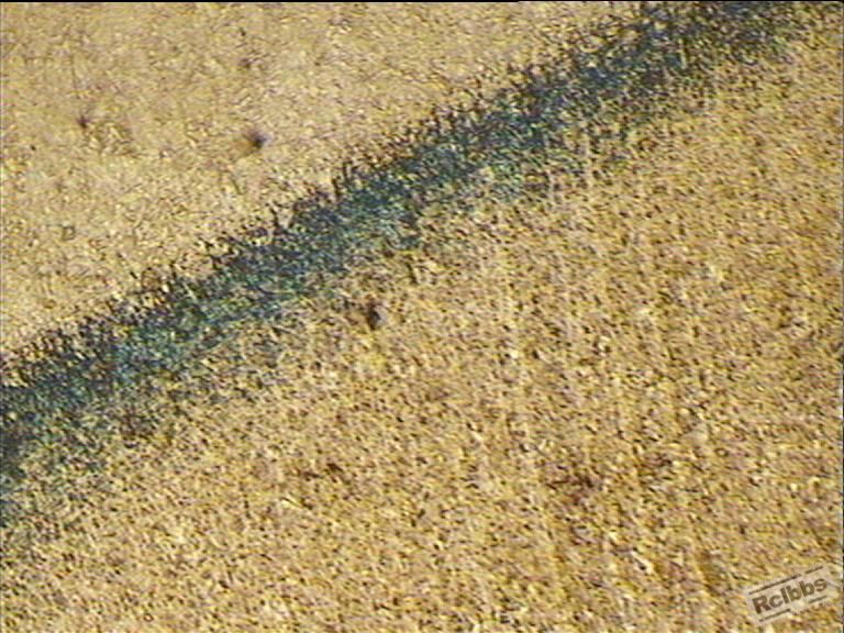

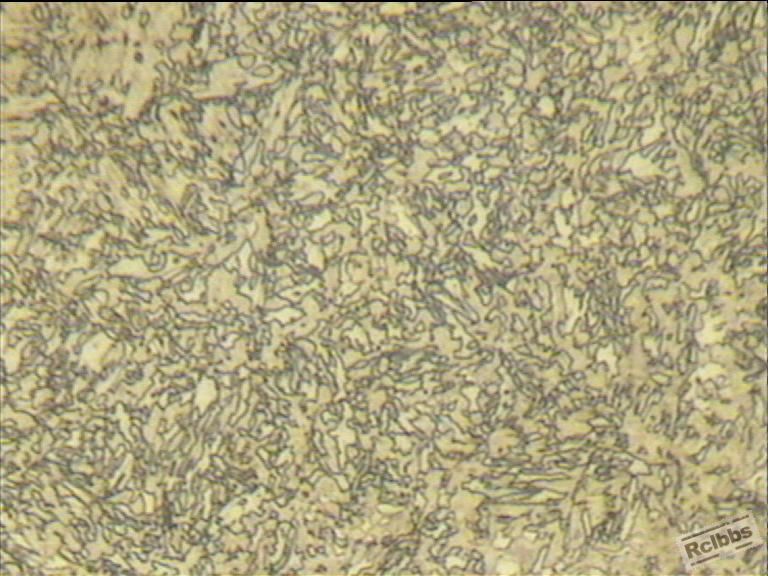

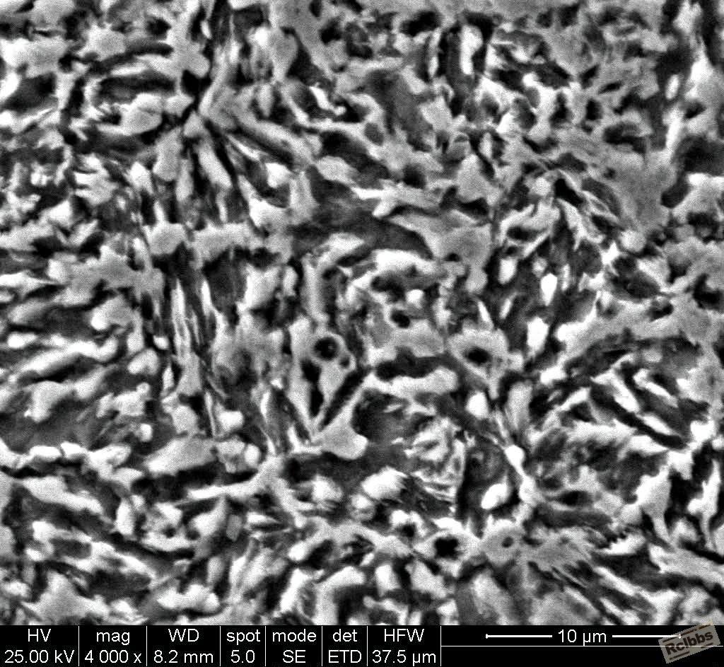

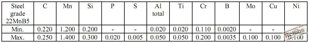

成分见下图,经水淬火后点焊,经4%硝酸酒精
为热影响区组织,硬度为HV320,
22mnb.jpg 成分
4-1.jpg SEM
2-400-黑印-1.jpg 光学显微
2-40-haz-1.jpg 宏观为一条黑印,

第一幅图中的白色应该是碳化物或者是碳氮化物,或者是珠光体,说的如果不对,请谅解

    第一张图是扫描电镜的图,你能看出是什么组织?
