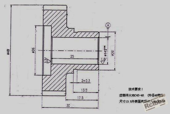

材质:40Cr
本厂在生产加工此齿轮时,出现以下问题,望有能力的人士帮忙解决下,
这个齿轮在生产加工时候以把内孔留了余量,大概是14  -3丝那样子,因为此图纸要求内孔是14  0位到+0.018,考虑到生产出来后绞孔难绞,所以留3丝左右余量。
但是在高频淬火时候,  那个尺寸13.5的部位,内孔从里向外变大,出现锥度,
淬火前是14  -3丝那样子   淬火后变成14  +4丝
这个是我们所不允许的,
请问怎样才能让我这个齿轮不变形,不出现锥度。让它内孔前后一致?   内孔套滚针轴承。
联系电话:13506599998    如果您的回答解决了我的问题,重金酬谢!前提是性价比!

请问楼主:齿轮加工工序是否可调整为感应淬火后再加工内孔?如果不能调整,建议在尺寸13.5的部位感应淬火时设计一淬火塞,加热时内孔能通水冷却,使内孔不被加热。

内孔公差只有0.018.可以考虑齿轮感应淬火前适当增加余量.淬火后上内圆磨床加工

    淬火后在加工内孔目前无法做到,
还有我目前的淬火方法就是 内孔通水,但是效果同样不理想。

用齿部定位,内孔双边留0.15-0.20mm余量就可以了.你这个产品内孔不是花键,应该可以解决.

可以根据你工件淬火后的变形量定。磨削余量在变形基础上加0.1MM

    问题来了,我做这个齿轮毛利润只有几毛钱,内孔批量磨床起码几块一只。。。。。。性价比。。。。。

加大高频功率,使齿轮快速加热,防止传热使孔部分收热。
