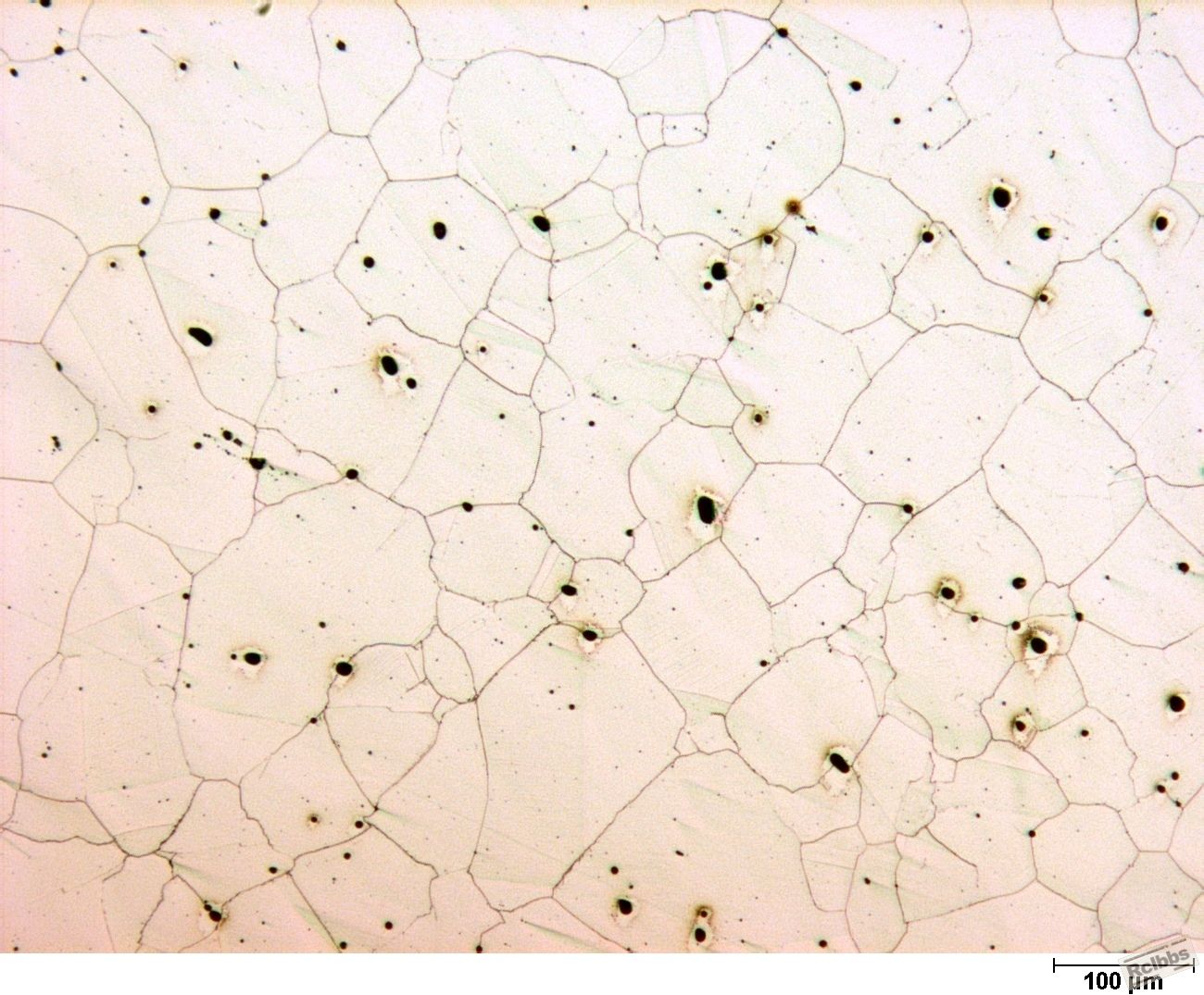

发表于 2010-9-14 00:44:30 | 显示全部楼层
用60%硝酸电解腐蚀。这种方法的好处是如果掌握的好,只有奥氏体晶界被侵蚀了,而孪晶没有,看上去和铁素体晶粒没区别。硫化物等夹杂物会被侵蚀而留下黑点,这不妨晶粒度测量。看图。
还没有别的侵蚀剂能只侵蚀晶界而不碰孪晶界的。这个侵蚀剂只适合奥氏体不锈钢。
