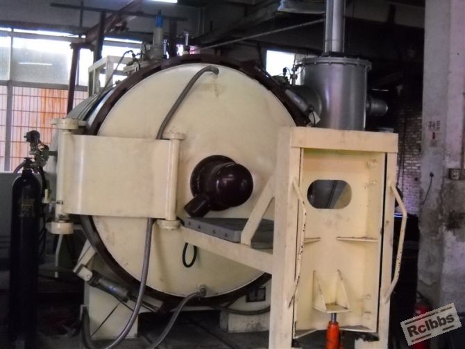

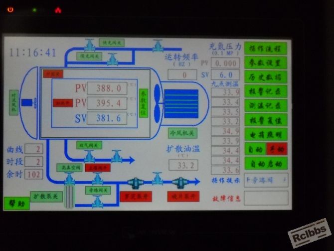

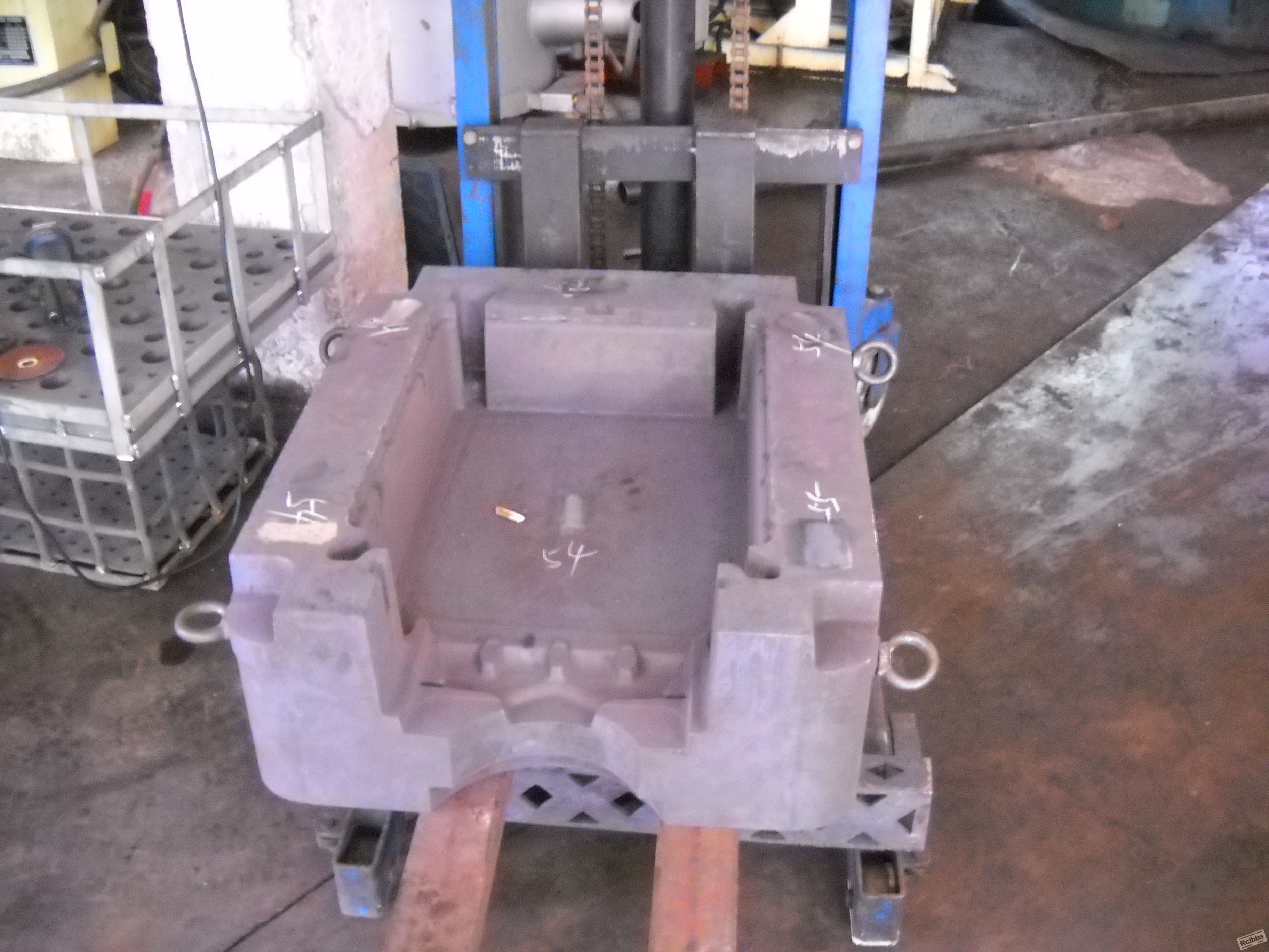

我公司经努力克服困难,成功研制了一方十帕966变频气淬炉与一方664双室油炉自己用.有一方966双室油淬在制造过程中(以有客户定单)十月交货.图片足用7帕.60分钟使用频率为30.50.30.HZ频率冷却H13.55分钟冷却到仪表75度出,HRC53_54.出炉变形小于0.55mm.此模具形状复杂,厚薄不一。欢迎大家讨论有没有好方法使变形更小。

操做平面显示

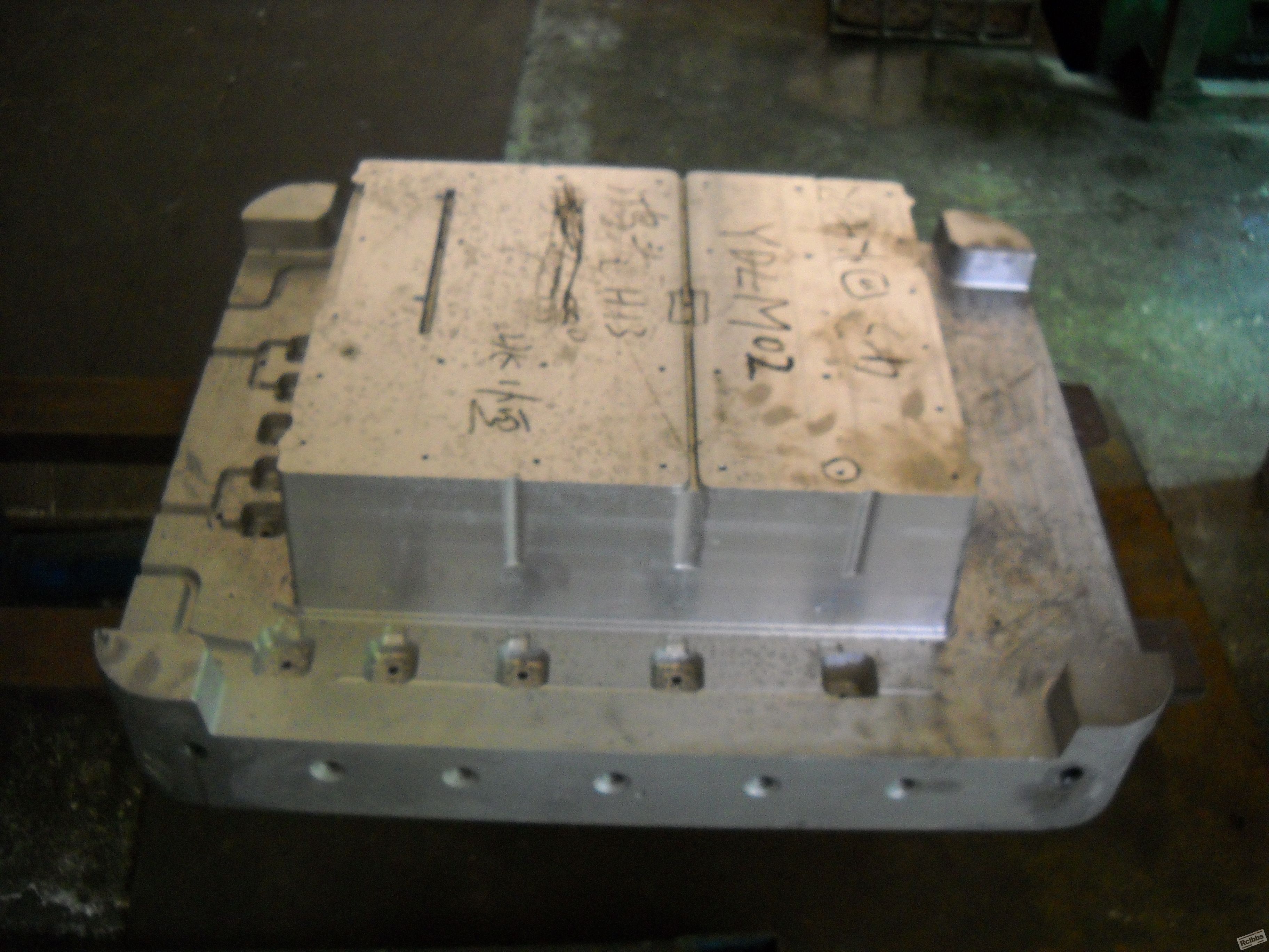

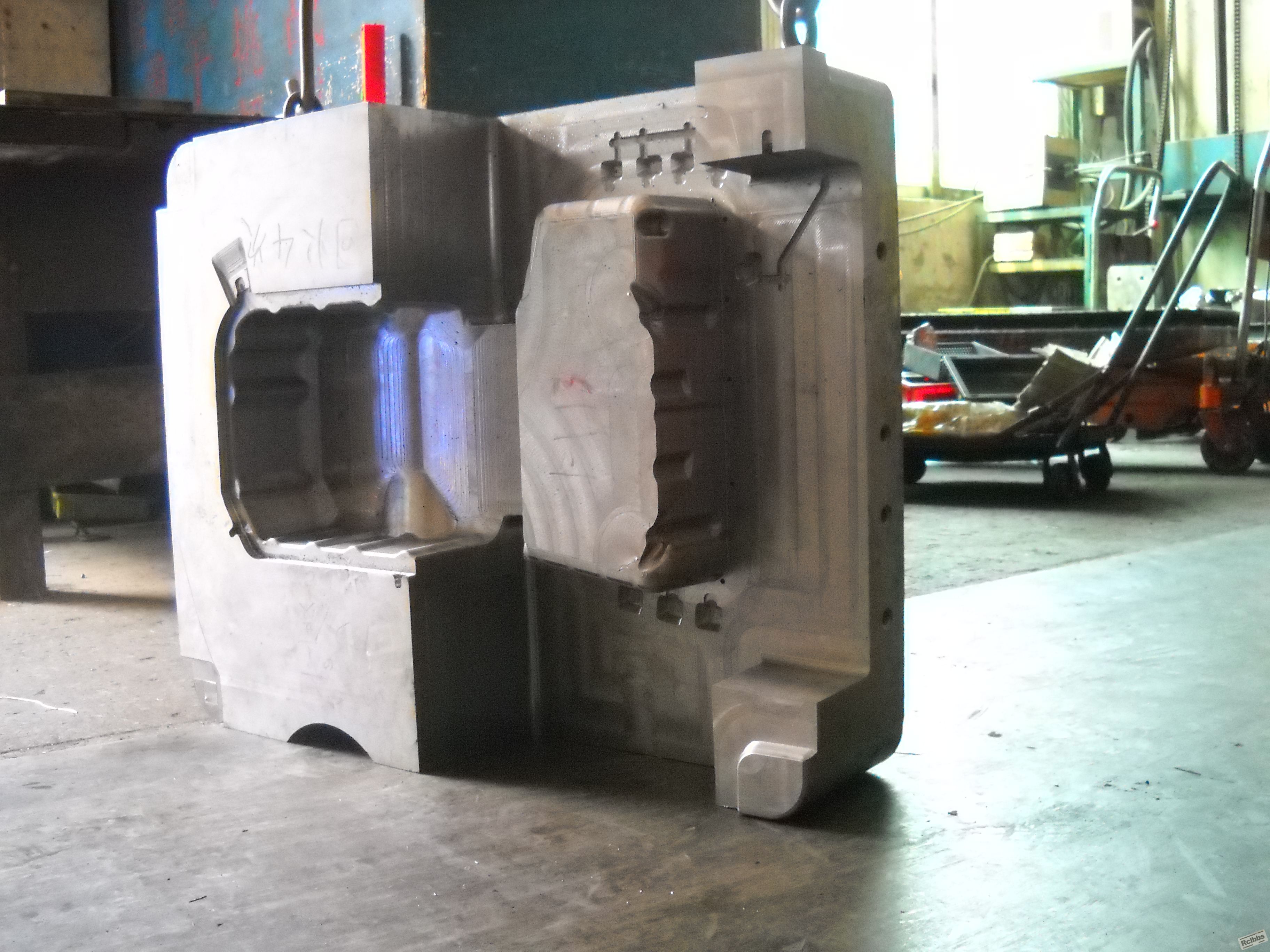

照片 170.jpg 上次忘传做的模具相片今天补上希望大家发表意见

发表于 2010-10-12 22:00:56 | 显示全部楼层
材料牌号,材料等级,工艺流程,热处理工艺,工件尺寸(只看照片,不能确认具体尺寸),模具使用需求,额定装炉量,实际装炉量,设备加热体分布,冷却风向与分布等等,您没有提供,别人是给不出结论的。

发表于 2010-10-14 12:40:34 | 显示全部楼层
看你的模具应是压铸模,尺寸应该不小了,相对你的变形量而言,变形并不算大.
