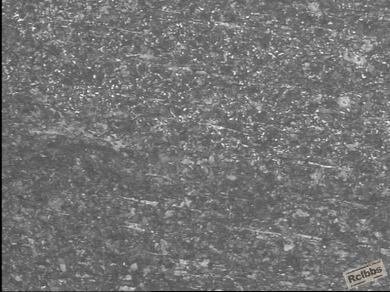

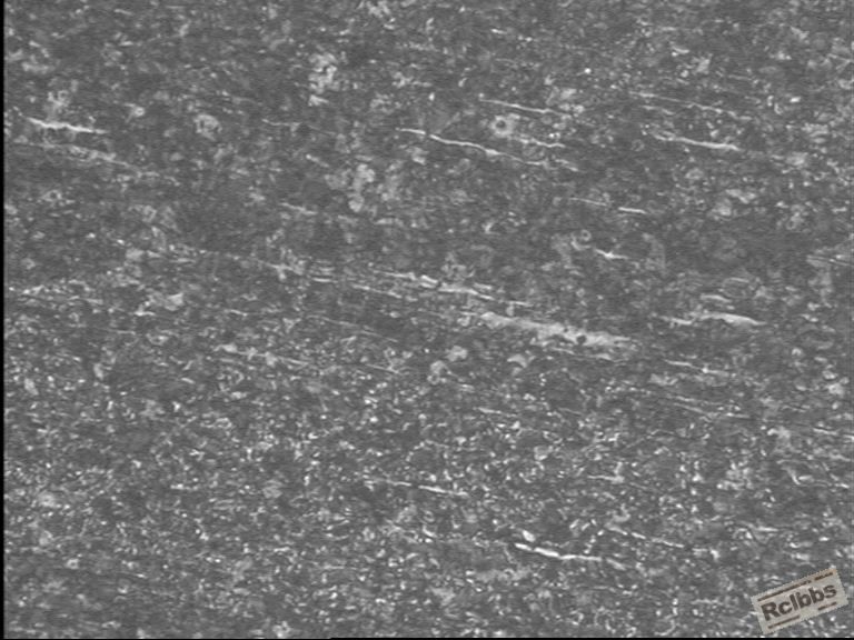

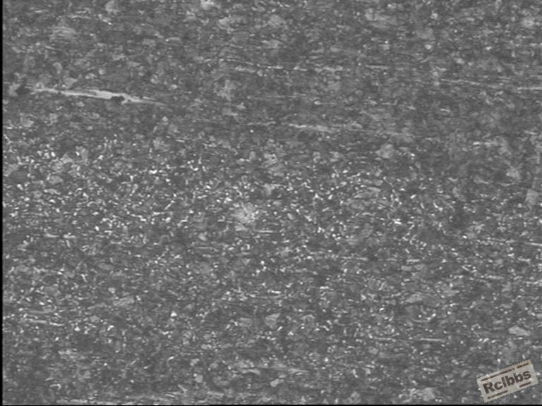

60SI2Mn 6mm厚的原材料组织检查发现存在下述图片所表现的带状现象(图片为170×),热处理后回火组织也呈现带状现象。请教:此种原材料组织带状成因和影响,是否可以消除

发表于 2010-9-14 20:08:59 | 显示全部楼层
钢中带状组织产生原因及其危害
1 带状组织形成的原因
  金属材料在冶炼浇注后绝大部分要经过压力加工方可成为型材。但是,加工后的材料容易得到沿着变形方向珠光体和铁素体呈带状分布的组织,即形成带状组织。形成带状组织的原因各不相同,归纳起来大致有2种原因:
  a.由成分偏析引起的带状组织。即当钢中含有磷等有害杂质,压延时,杂质沿压延方向伸长。当钢材冷至Ar3以下时,这些杂质就成为铁素体的核心使铁素体形态呈带状分布,随后珠光体也呈带状分布。这种带状组织很难用热处理的方法加以消除。
  b.由热加工温度不当引起的带状组织,即热加工停锻温度于二相区时(Ar1和Ar3之间),铁素体沿着金属流动方向从奥氏体中呈带状析出,尚未分解的奥氏体被割成带状,当冷却到Ar1时,带状奥氏体转化为带状珠光体,这种组织可以通过正火或退火的方法加以消除。
2 带状组织的危害
  带状组织的存在会使金属的力学性能呈各向异性,沿带状组织的方向明显优于其垂直方向。压力加工时易于从交界处开裂。

发表于 2010-9-14 20:16:22 | 显示全部楼层
回复 1# cangcangzhu
可锻打消除,也可完全退火消除

 楼主| 发表于 2010-9-14 20:54:33 | 显示全部楼层
能否针对上述图片作具体分析
