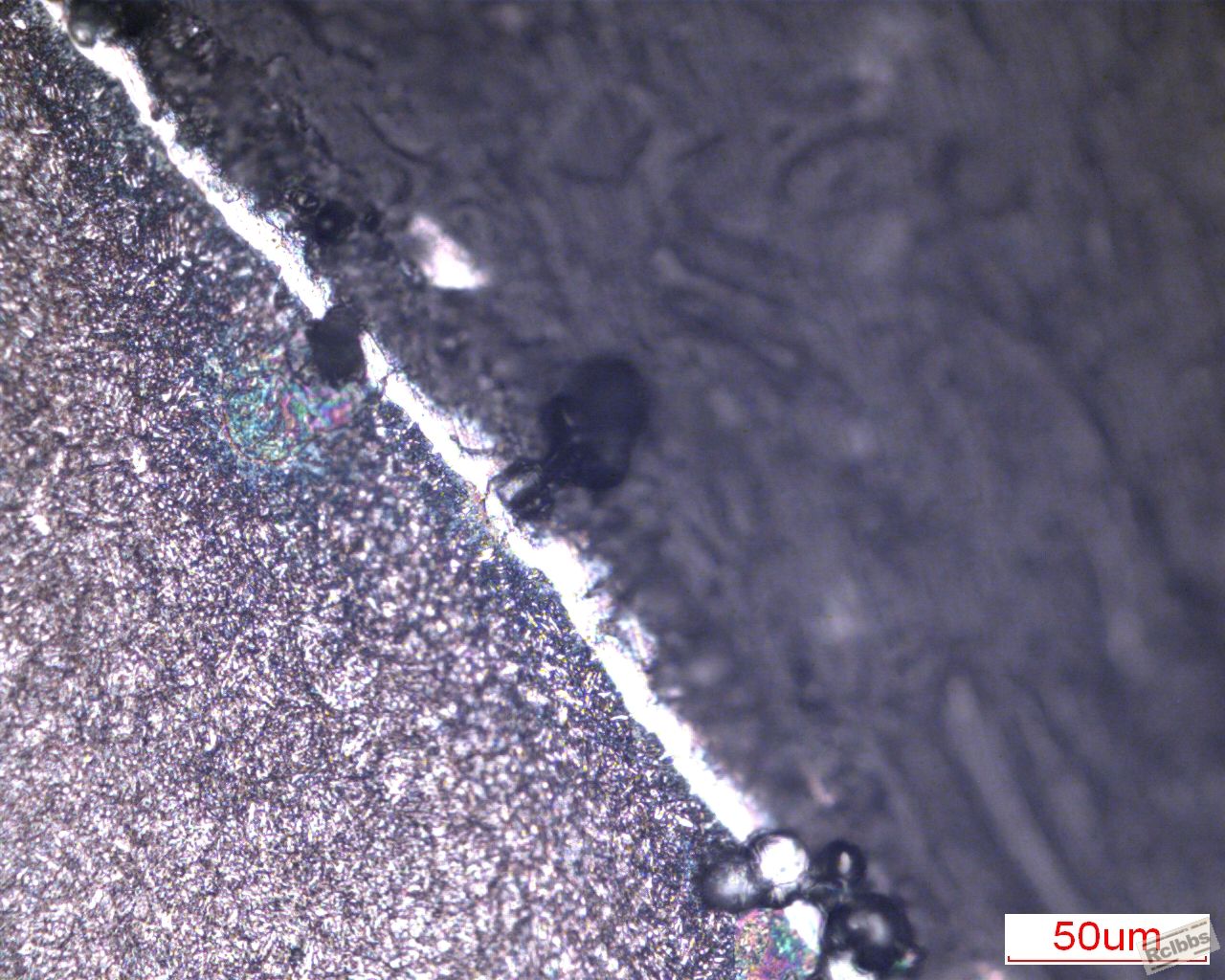

GB3098-2000标准中明确规定12.9级的表面不允许有白色磷聚集层,但一直未曾在实际检验中观察到磷聚集层,图片为一螺栓经调质处理后表面发现的白色物质,不知是否就是传说中的白色磷聚集层?请高人指点。有这方面研究的请发照片观赏。
螺栓在冷镦成型前,为减少对模具的磨损,一般都需要对材料进行磷化处理,磷化膜中的磷经热处理后聚集在零件表面,形成磷聚集层,如何去除?

白色层反射光线的能力强,磷化层不应该有这么强的反光能力。

回复 4# MYG
    我是指磷聚集层,而非磷化膜层

本人看着好像是脱碳。

回复 5# 交流为主
磷化层中有纯磷吗?

回复 8# MYG
    当然没有。我想标准中所指“白磷聚集层”也是指的在调质加热过程中磷元素与铁等形成的化合物吧
