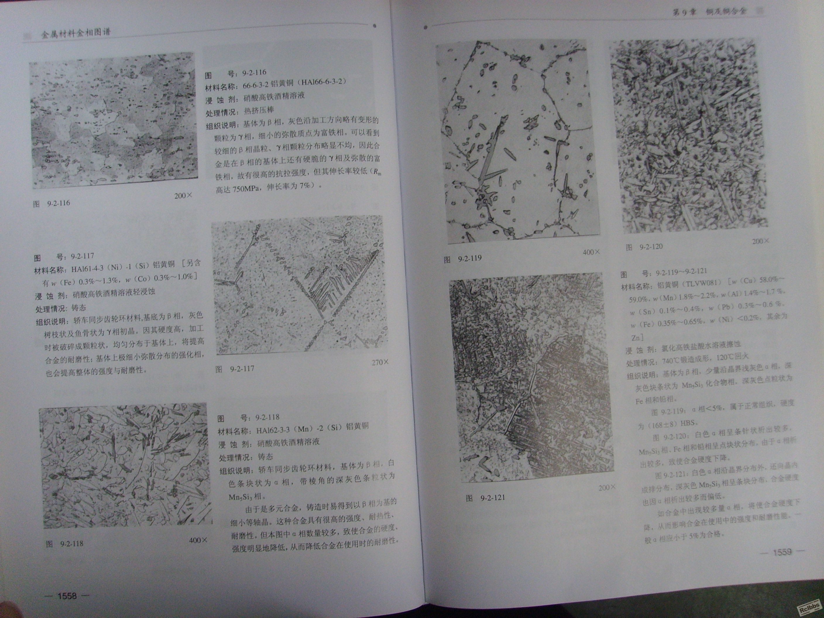

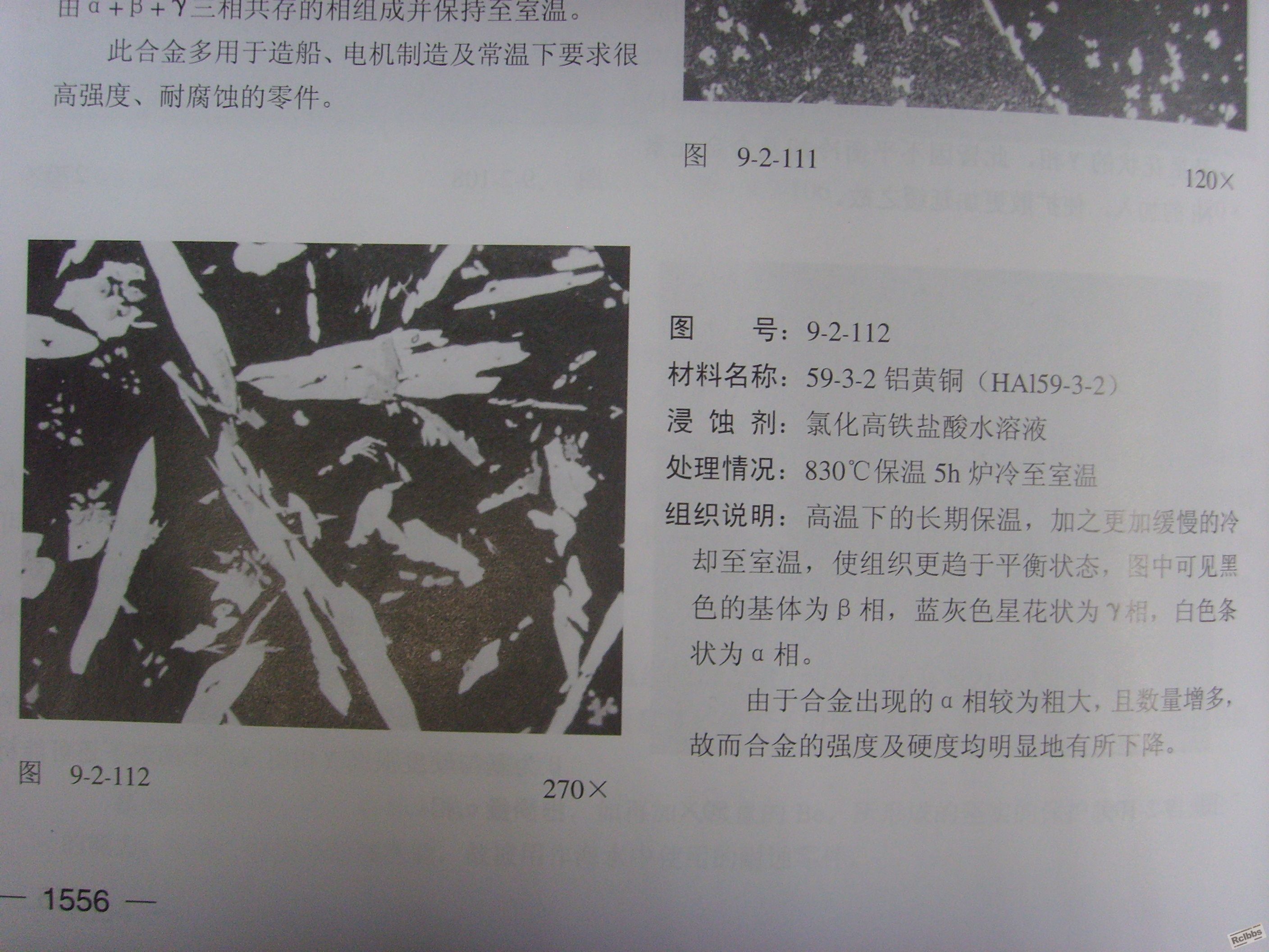

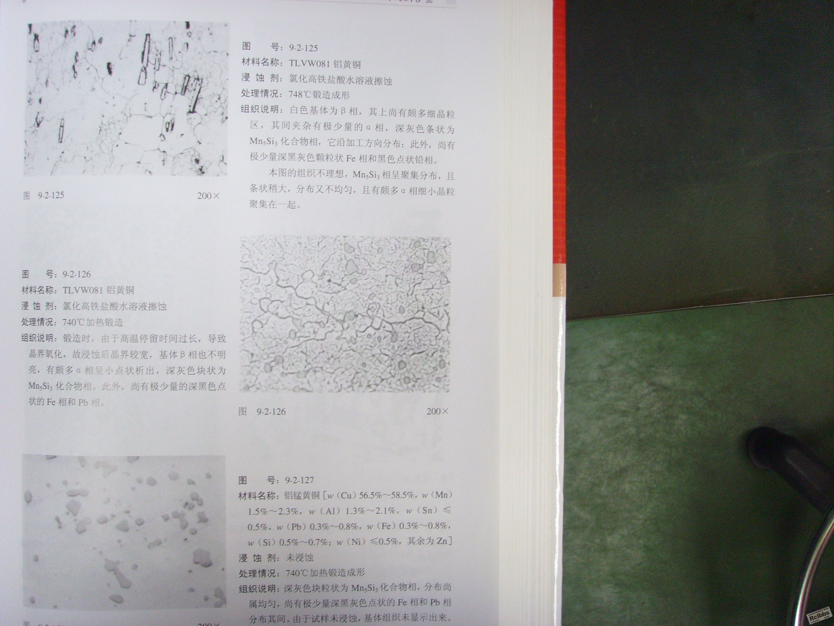

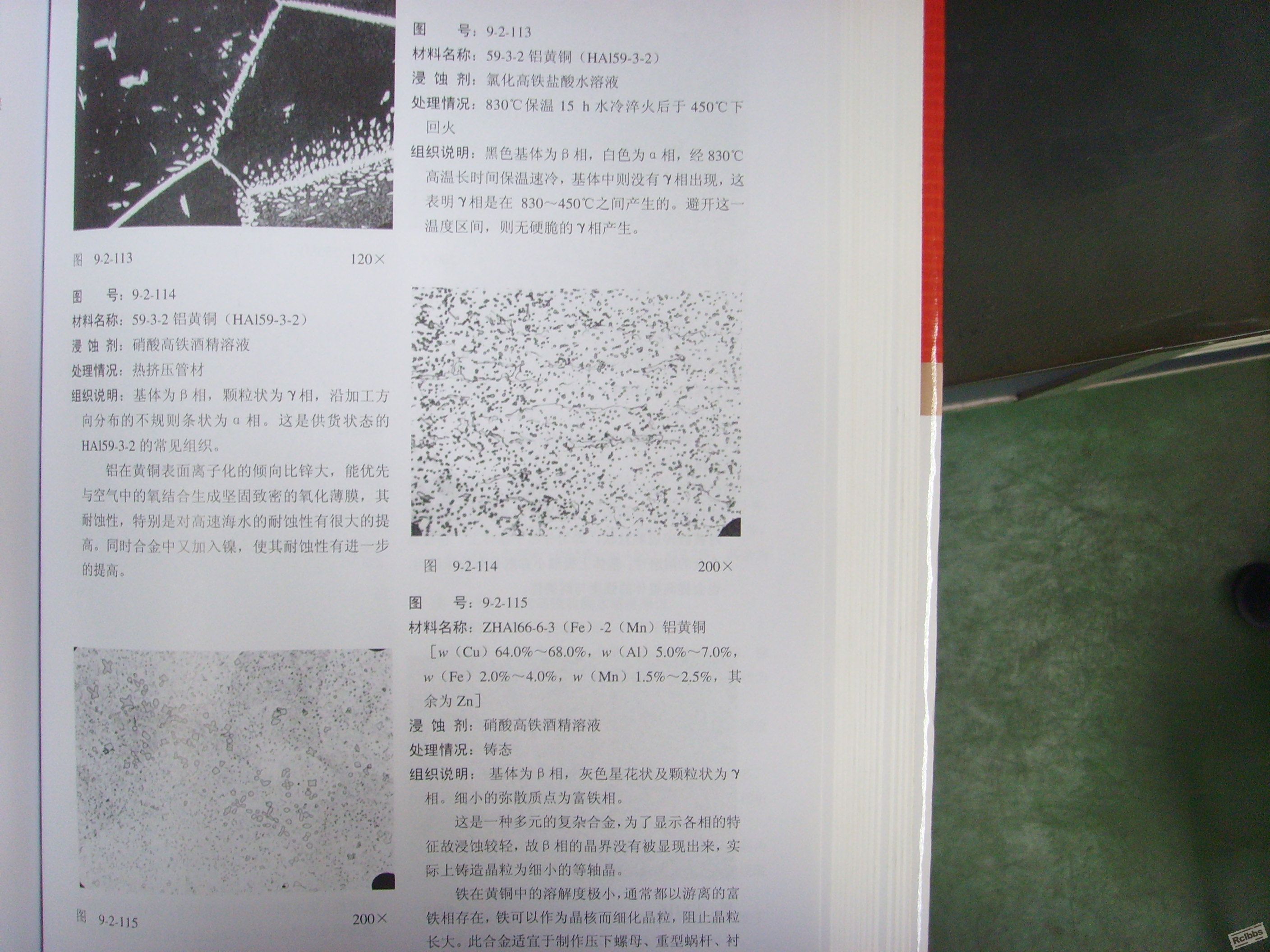

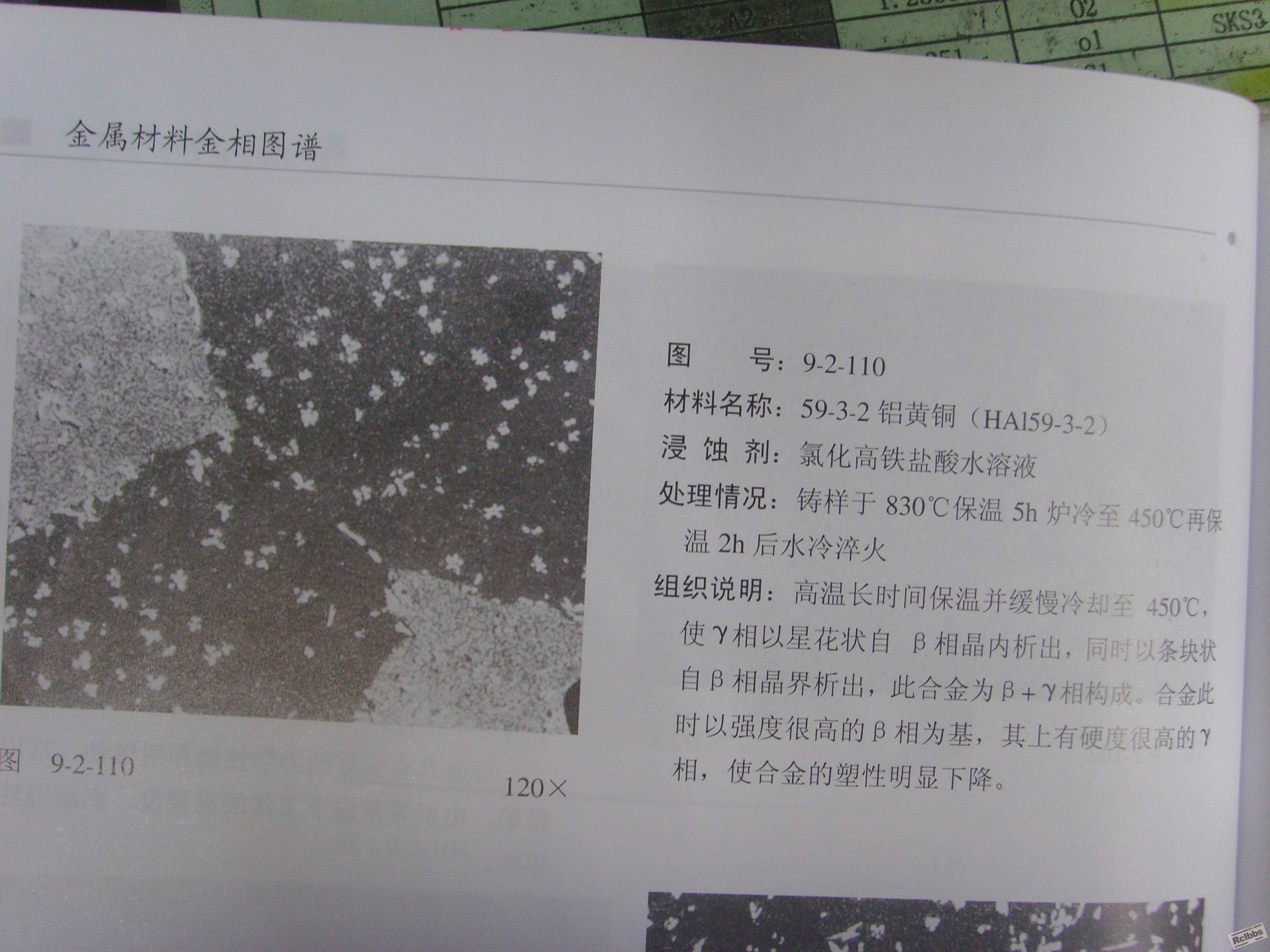

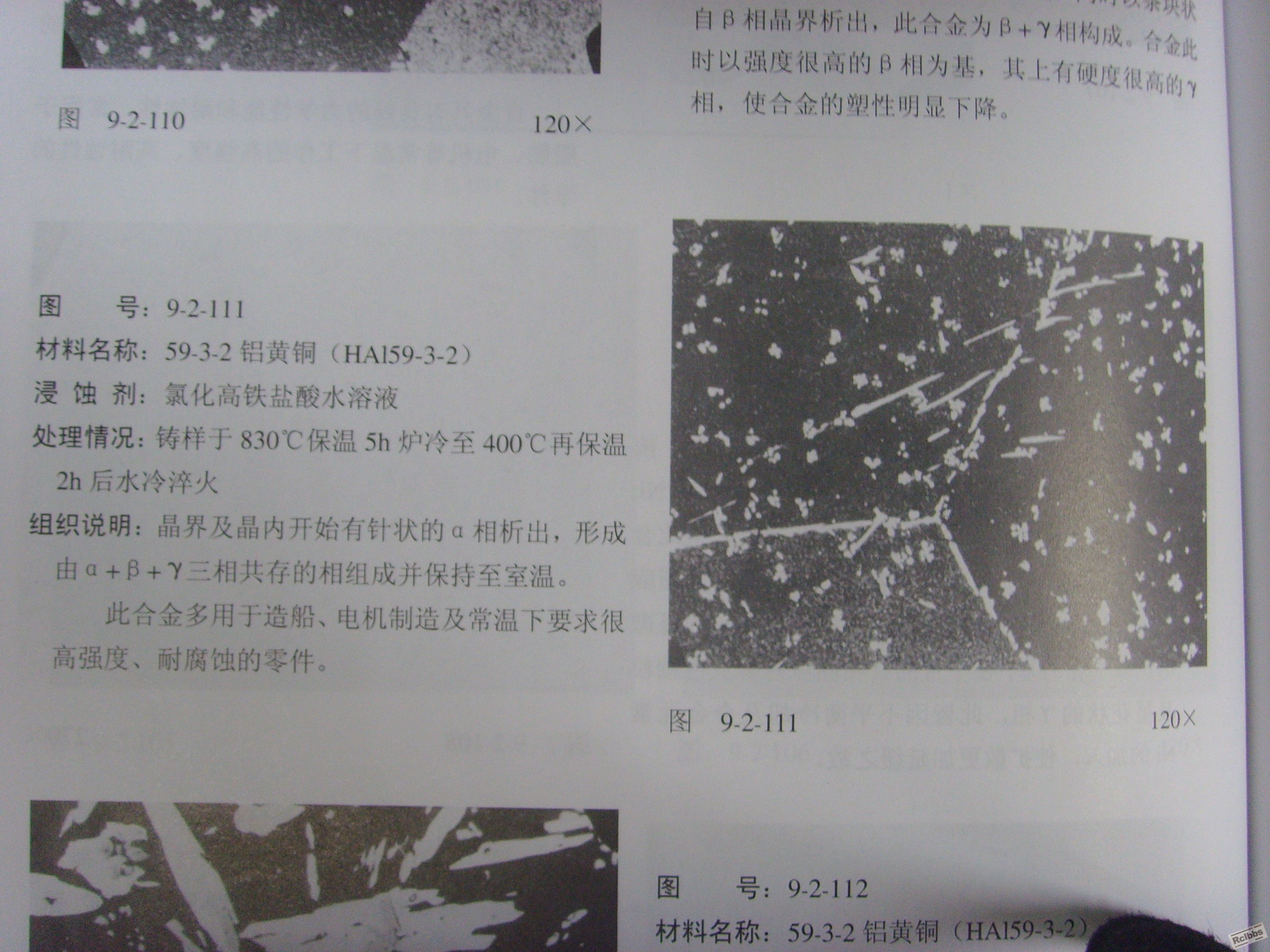

SSL21660.JPG SSL21661.JPG SSL21662.JPG SSL21663.JPG SSL21667.JPG SSL21666.JPG SSL21665.JPG SSL21664.JPG

谢谢楼上的,但我要具体的工艺,我目前采用直接时效硬度上不去,我想要有具体的固溶和时效的工艺,主要是淬火的介质,和使用 的设备必须具备什么条件,如果使用油淬,会发生化学反应,产生腐蚀吗?
