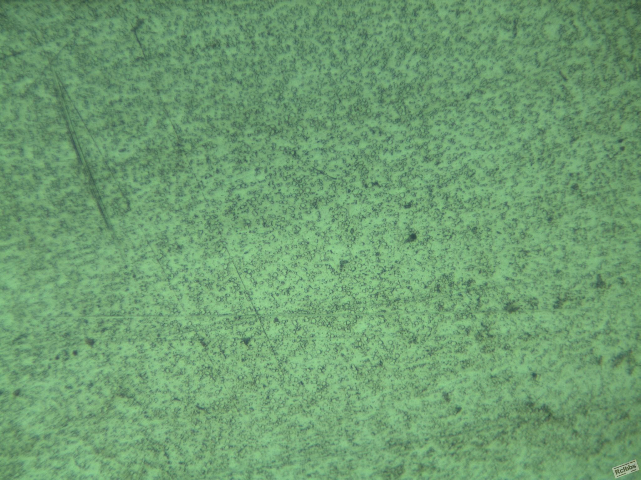

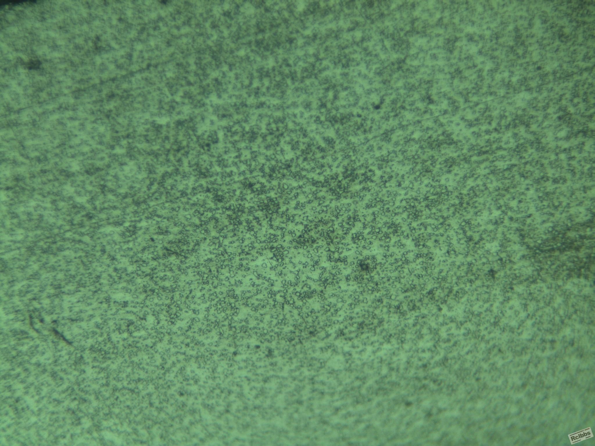

各位大师:这是我们供方两次提供的碳素工具钢(日本牌号Sk5)球化退火后的金相,我们在淬火时发现第二张加热温度要高出7~8度才能达到硬度要求,帮忙分析一下何因。

发表于 2010-9-15 08:33:31 | 显示全部楼层
请提供工艺和照片放大倍数?

 楼主| 发表于 2010-9-15 10:07:02 | 显示全部楼层
网带炉加热温度745~755度,保温温度748度,油冷,组织放大倍数400X。
发表于 2010-9-15 10:16:59 | 显示全部楼层
这两个组织效果都不错呀。热处理工艺主要看成分。
发表于 2010-9-15 10:41:58 | 显示全部楼层
请问楼主技术要求是怎样的?看图片球化组织还是不错的,第二张比第一张好像有点欠缺

 楼主| 发表于 2010-9-15 11:09:34 | 显示全部楼层
淬火后的就是硬度要求,为650~720HV,第一张淬火温度一直是748度,第二张图的淬火温度要调到756度,才能达到硬度要求,淬火后的组织下午传给老师们分析一下。
发表于 2010-9-15 14:15:28 | 显示全部楼层
看组织很可以啊,晶粒很细致。
