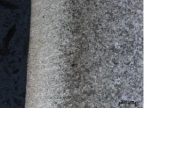

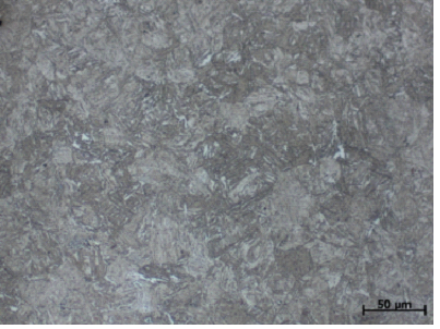

材料为20CrMnTi,渗碳淬火,渗碳层1.0~1.3mm,各位看一下是否有不利组织,残余奥氏体以及马氏体粗大以及网状渗碳物?
心部x500
心部x500
齿表x100
齿表x100
发表于 2010-9-15 13:57:52 | 显示全部楼层
表面组织的放大倍数太小了。

发表于 2010-9-15 16:46:07 | 显示全部楼层
宏观照片不怎么清楚,芯部组织正常,表层放大倍数是小了点。金相是在何处取样的?至少因该在裂纹源处取
发表于 2010-9-15 18:02:21 | 显示全部楼层
从第一张图片看:渗层有问题,应把放大倍数再大点!
发表于 2010-9-15 22:39:31 | 显示全部楼层
心部组织照片能放大到500X,为何表层组织只放大到100X?表层照片的最表面部位擦去了,是否在遮掩些什么。

发表于 2010-9-15 23:01:08 | 显示全部楼层
第一张照片修改过,上真实500倍图片
 楼主| 发表于 2010-9-16 08:44:28 | 显示全部楼层
照片把空白的删除了, 太大没法上传,我现在把完整贴上来的

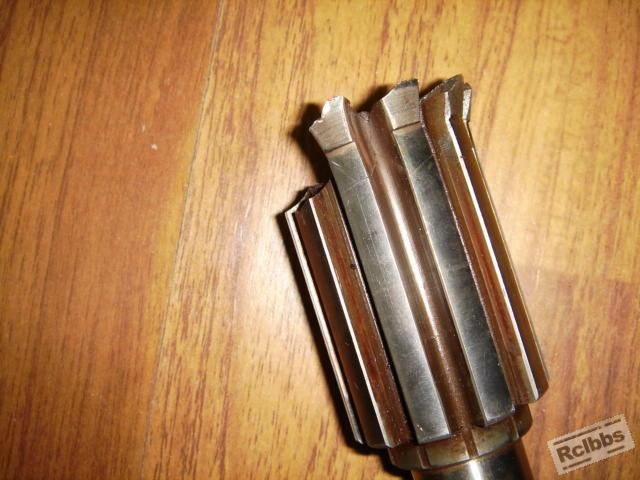

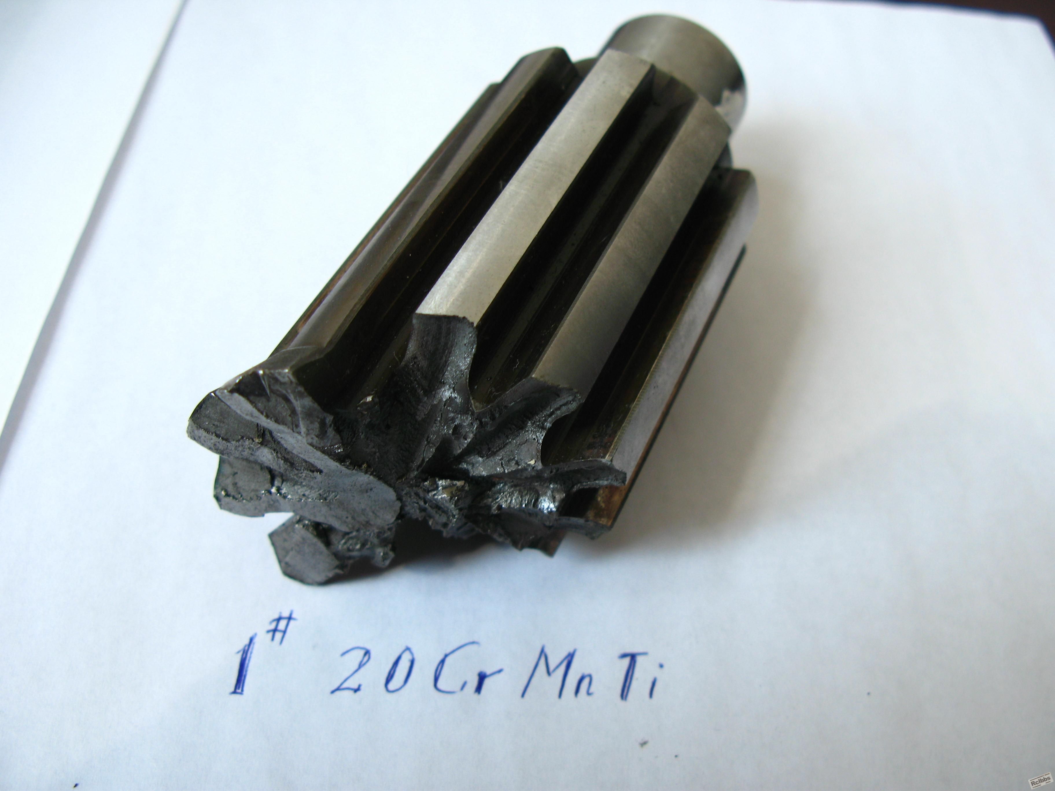

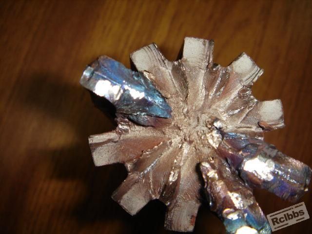

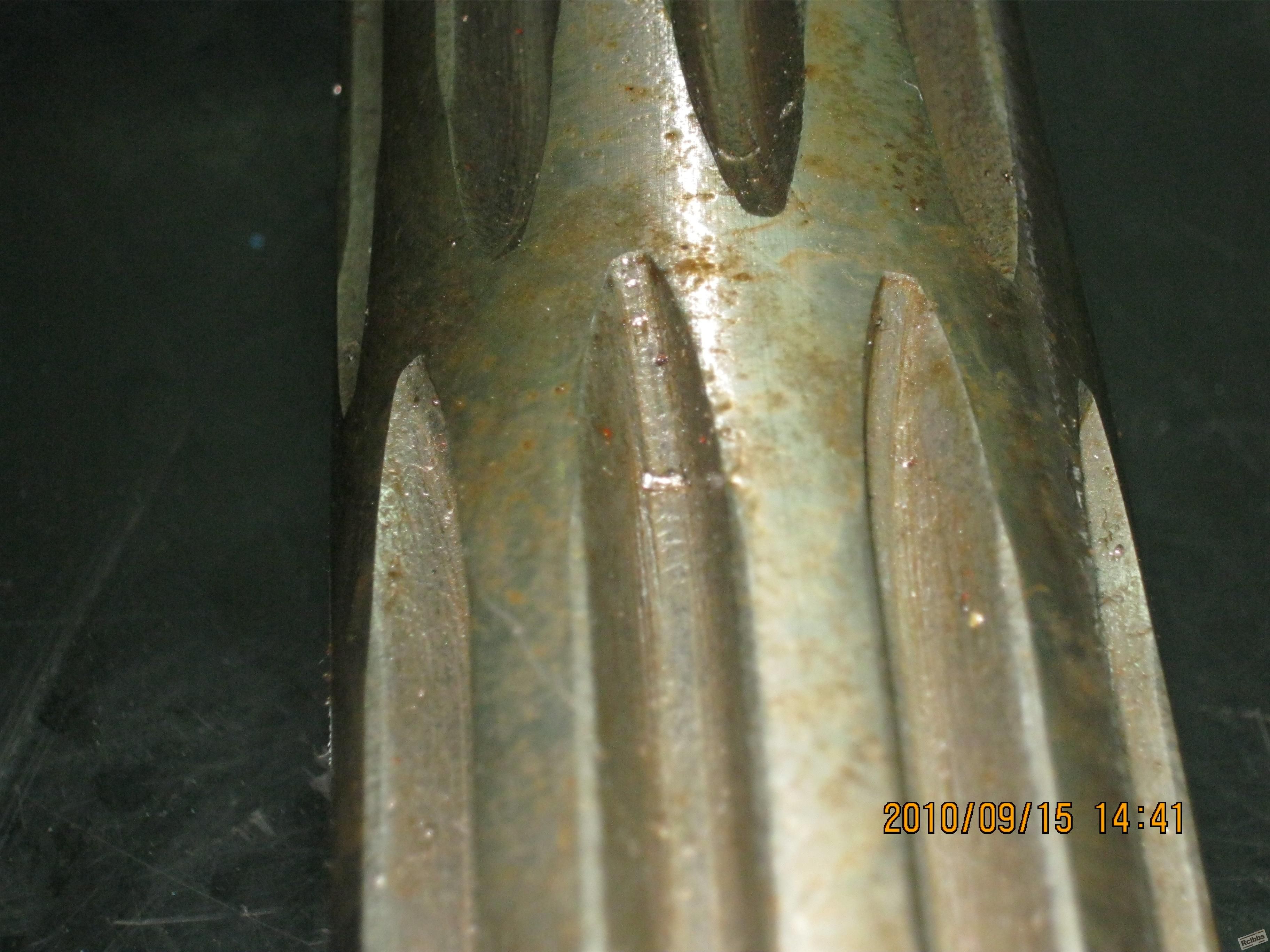

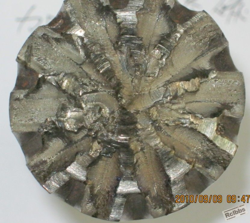

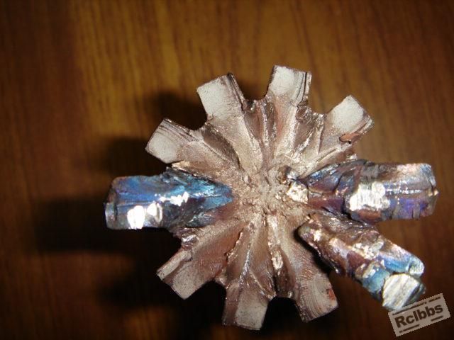

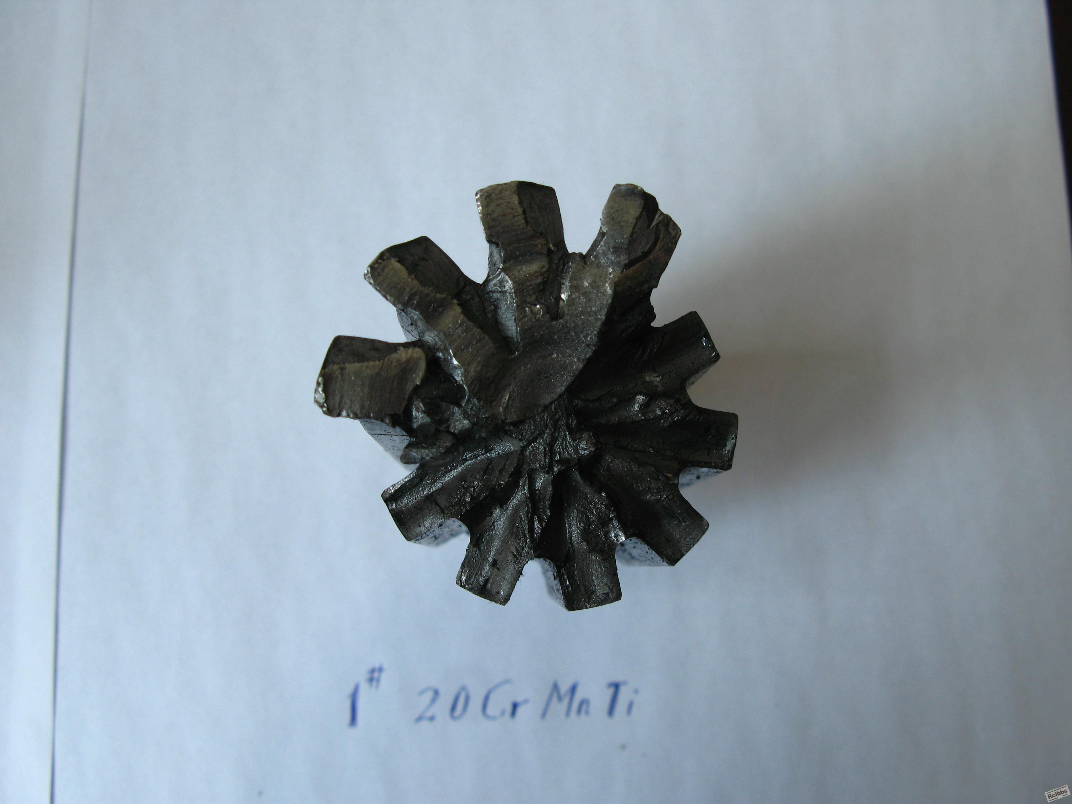

我再上传一些宏观的照片,这是一批加工,都断在花键槽根部,表面渗碳层观察,下次做金相观察再补上
发表于 2010-9-16 16:44:21 | 显示全部楼层
应该是剪切扭转断裂吧

 楼主| 发表于 2010-9-17 08:48:34 | 显示全部楼层
表面硬度57.6HRC,心部硬度32-35HRC之间,化学成分还在检测。不过渗碳层深度剪出来只有0.5mm
不知道按照《QC-T_262-1999汽车渗碳齿轮金相检验》有没有不合格组织?

发表于 2010-9-17 09:53:35 | 显示全部楼层
碳浓度低,表面硬度低,有效硬化层浅;
不耐磨,强度低,所以断裂。

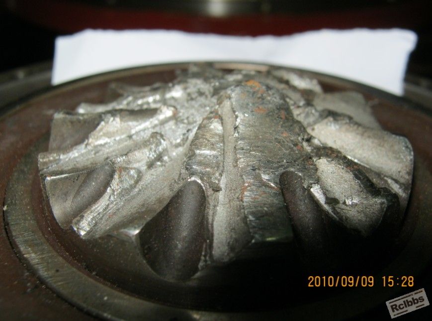

发表于 2010-9-17 14:30:28 | 显示全部楼层
特想先看看宏观的断口形貌,目前这些照片还是看不到哦
楼主相机没设好,断口都是黑乎乎的。
 楼主| 发表于 2010-9-17 15:40:26 | 显示全部楼层
再上传照片

但是不能解释为什么每次都在根部,是否可能是根部渗碳工艺产生不利组织,花键槽根部渗碳比较难控制,还一种可能没有精磨的花键槽是否会的导致断裂?
