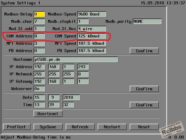

发表于 2010-9-15 17:01:24 | 显示全部楼层
除了楼上说的检查接线外,检查CANBUS通讯的设置,图中红色标注部分,

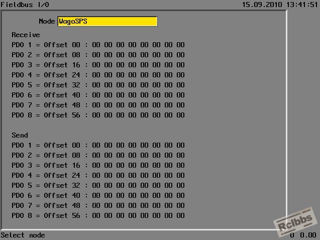

下图中通讯数据应该有数据显示,若如图中显示全部为零,则为通讯故障,
