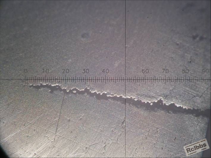

图片1.jpg 裂纹  50倍放大图
签到天数: 6 天
发表于 2010-9-15 15:03:30 | 显示全部楼层
从形态上成锯齿状,是热处理裂纹,具体要看金相

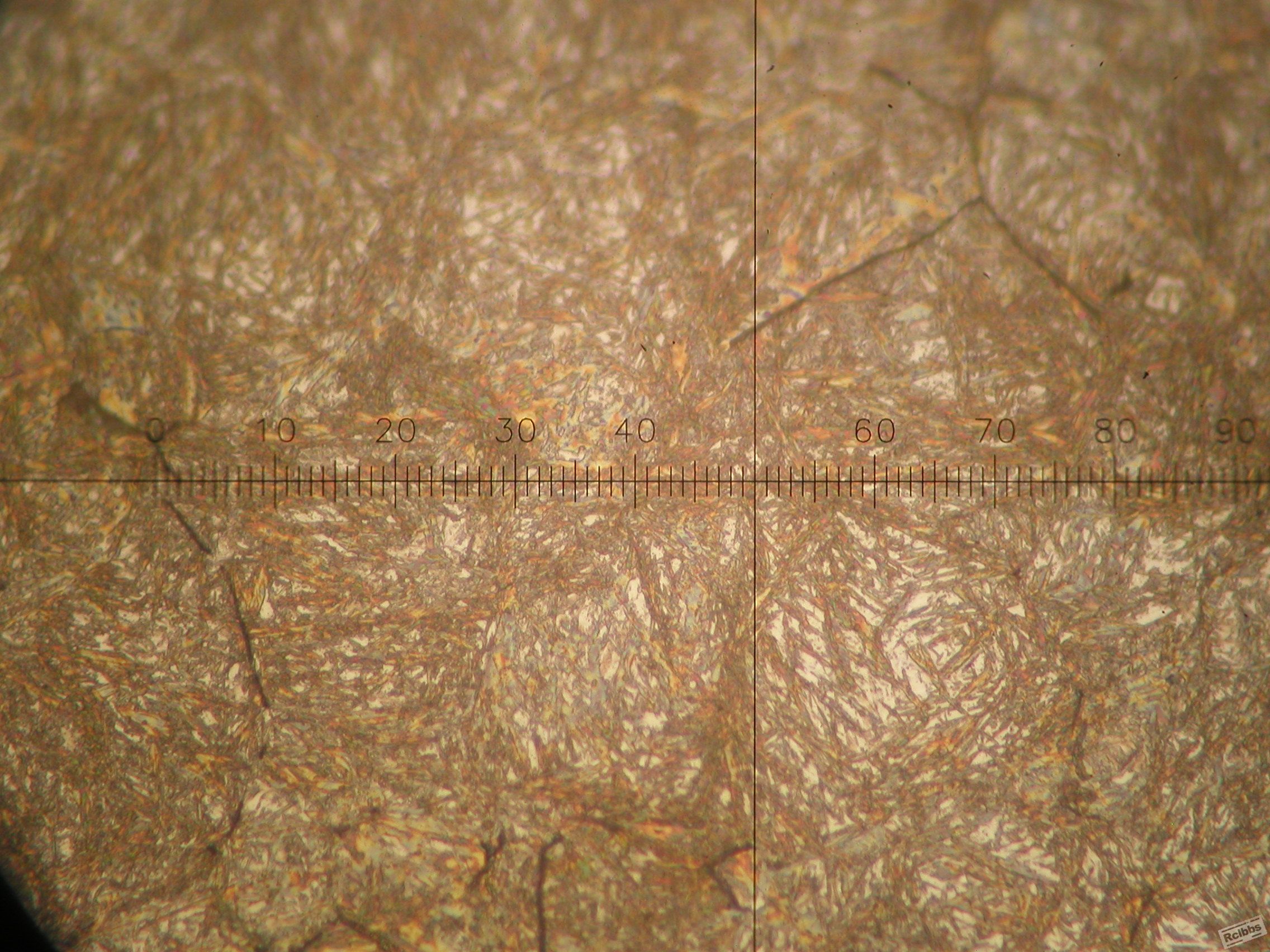

我分析的结论也是 热处理裂纹      裂纹处 晶粒粗大    ,存在沿晶裂纹
边缘  H500-1.JPG     500倍
发表于 2010-9-15 17:48:00 | 显示全部楼层
应该是沿晶界开裂。
发表于 2010-9-16 17:58:22 | 显示全部楼层
组织粗大,沿晶开裂纹,应该为加热温度过高淬火引起的淬火裂纹吧。

看组织粗大,马氏体粗针状,沿晶开裂纹,应该为加热温度过高淬火引起的淬火裂纹。七楼说是经过了表面淬火处理的, 材料为   GCr15
