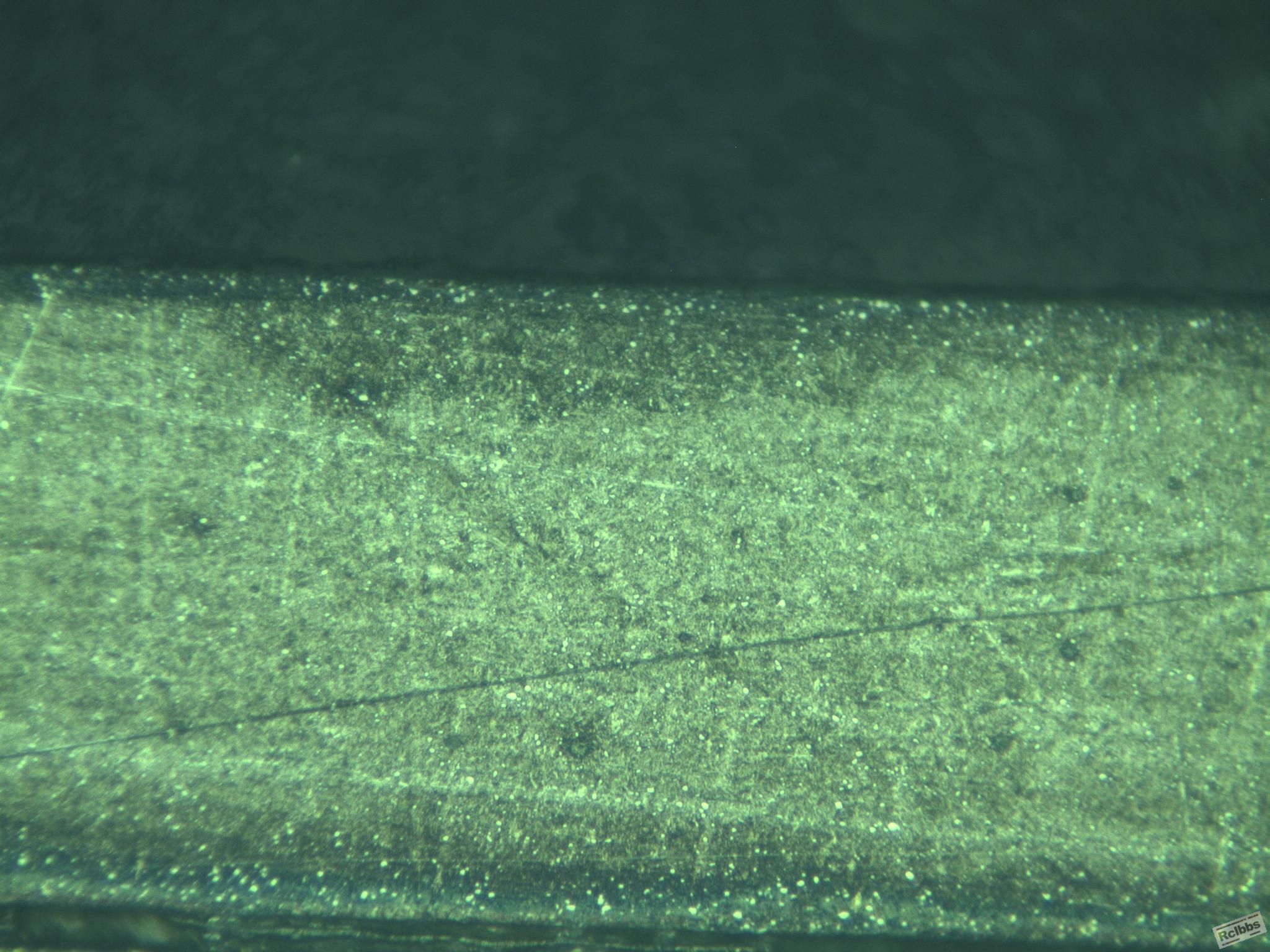

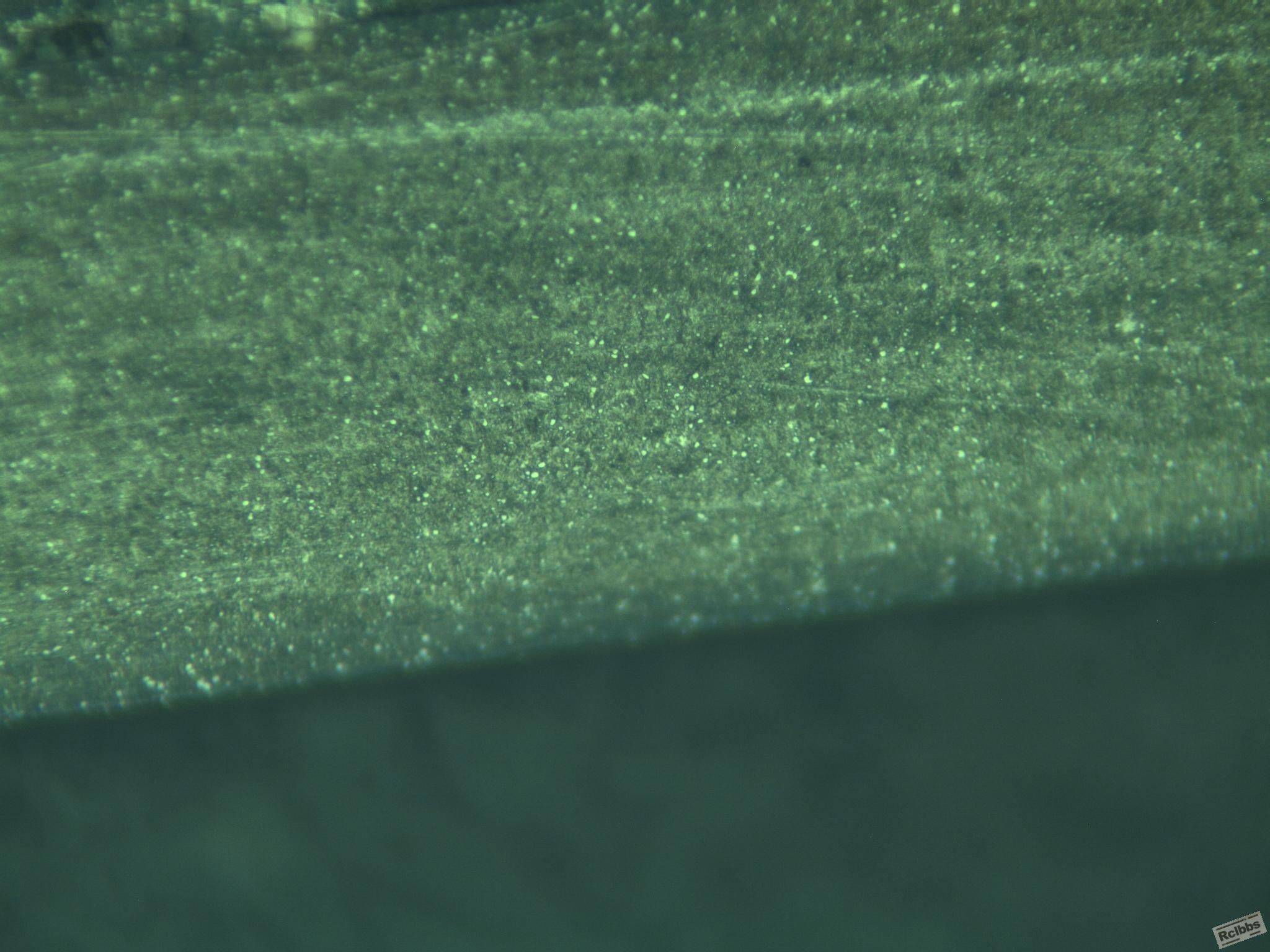

各位大师:这是我们供方两次提
图3
图3
供的碳素工具钢(日本牌号Sk5),淬火后的组织。
图4
图4
发表于 2010-9-15 17:54:07 | 显示全部楼层
什么淬火工艺?放大倍数?
放大倍数应在500以上。
签到天数: 35 天
发表于 2010-9-15 18:08:39 | 显示全部楼层
回复 1# 冯亚斌
    看不清楚组织,放大倍数小了
发表于 2010-9-15 18:32:50 | 显示全部楼层
回复 1# 冯亚斌
    请问楼主:什么是“续淬火”?
签到天数: 27 天
发表于 2010-9-15 22:07:22 | 显示全部楼层
未溶碳化物还是比较明显的
签到天数: 578 天
 楼主| 发表于 2010-9-16 07:58:15 | 显示全部楼层
回4楼老师,续是续当天上午发的供货状态(球化退火)组织,下午淬火回火的组织。
签到天数: 108 天
发表于 2010-9-16 08:08:44 | 显示全部楼层
请问一下   sk5  是   T几钢啊?
个人觉得   金相的颜色有碍于观察   建议调整好光亮再拍照
发表于 2010-10-12 15:11:25 | 显示全部楼层
    同意楼上的看法,光没调好,放大倍数也太小。
签到天数: 560 天
发表于 2010-10-12 20:08:24 | 显示全部楼层
相当于T8钢,组织应该是M加碳化物
