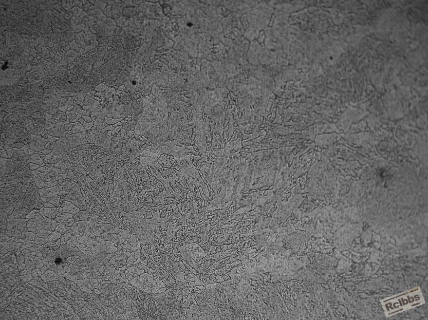

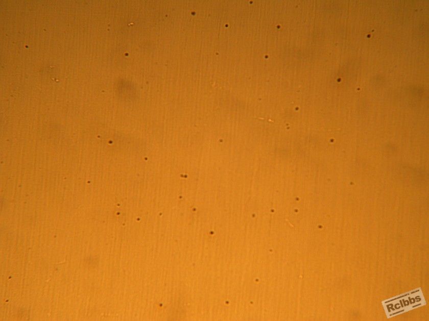

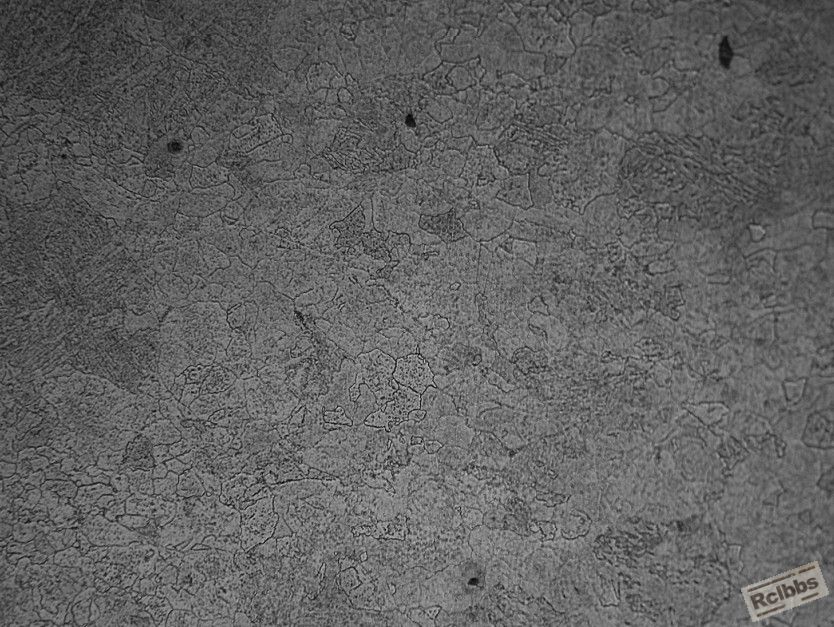

100.jpg 100倍夹杂物

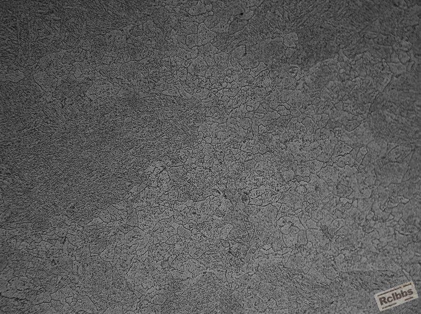

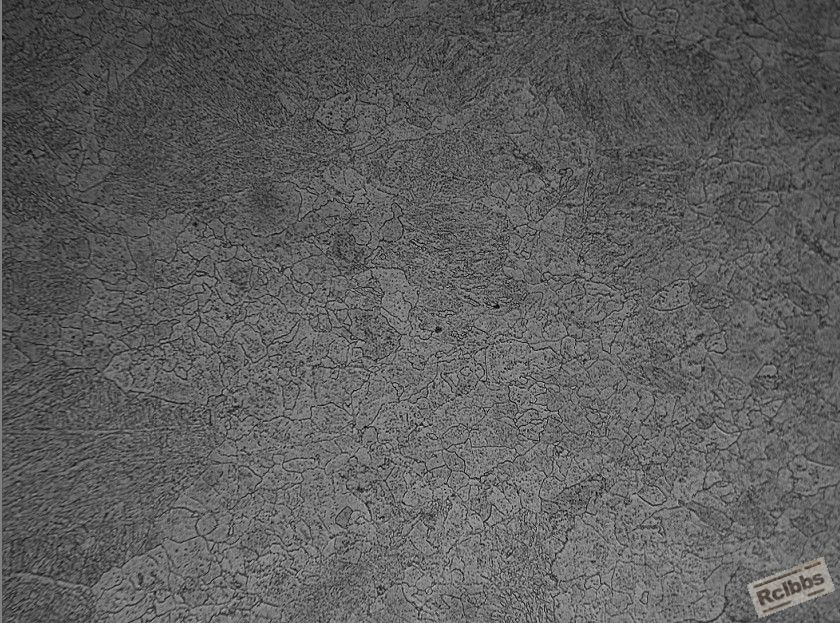

10001.jpg 100倍
10002.jpg 100倍
10003.jpg 100倍
10004.jpg 100倍

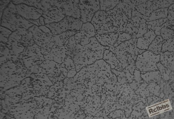

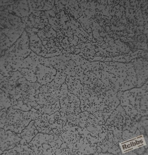

400.jpg 400倍
40002.jpg 400倍
第一张100倍没腐蚀的图片上些白色的是液析碳化物吗?
不腐蚀能不能看到液析碳化物的?100倍上看到粒状碳化物
有位向(某些部分),是铸造后冷却形成贝氏体退火时析出
碳化物仍然保留贝氏体位向?400倍看到网状沿晶碳化物,
晶粒也比较大,估计过热外加慢冷导致,这样的碳化物锻造后会不会消失?

楼主以上系列图片看第一张是氧化物夹杂,你说的白色的颗粒是否液析碳化物这里暂时无法评判
一下几个图片看球化组织不是很好的,呈网状碳化物分布,是由于锻造是终端温度偏高,冷却有比较慢时候引起的,消除网状先采取正火工艺处理再次进行退火,锻造是不可以消除网状碳化物的

    网状碳化物有没有可能再淬火的时候融于奥氏体呢?这个521圆钢是大野的材料,退货让他们从新正火+球化,还是赔钱?

4楼网状碳化物在淬火时候不能完全溶于奥氏体,淬火出来形成二次网状碳化物,按标准碳化物网不得大于2级,超过2级以上属于不合格品。
两个方案,一个是请对方厂家重新正火和退火工艺操作;第二个是赔钱。我想呢对方是情愿重新加工也不愿意赔钱的,不然客户走了就少了活干了。
