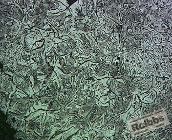

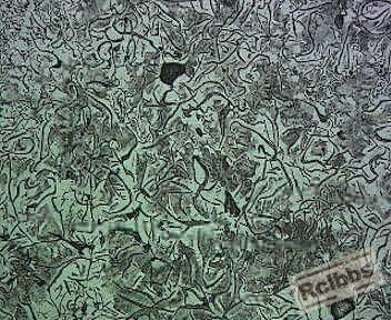

100x
100x
100x
100x
C3.42  S 0.052
浇注完毕后,炸裂,空冷。
发表于 2010-9-16 16:48:31 | 显示全部楼层
坐等专家解释
你那是片状石墨啊
C含量这么高
发表于 2010-9-16 23:10:15 | 显示全部楼层
是钢锭吗,怎么那么像铸铁呢
签到天数: 34 天
发表于 2010-9-17 07:39:26 | 显示全部楼层
你这碳含量都3.42了啊,这还能是钢吗 ? 从这组织来看,如果是真是钢的话,也太反常了,值得研究,另一种情况就是错把铸铁当做钢了。
签到天数: 108 天
发表于 2010-9-17 08:04:57 | 显示全部楼层
根据铁碳相图   碳含量大于2.11  小于4.3 的为亚共晶铸铁
图中  碳呈现石墨状,      材料成分是 可能是合金铸铁
发表于 2010-9-17 10:08:40 | 显示全部楼层
晕,LZ这明明是铁锭嘛,o(∩_∩)o...哈哈
炸裂,应该是应力问题吧
签到天数: 22 天
发表于 2010-9-17 11:39:50 | 显示全部楼层
不是钢锭,是铸铁,冷速太快了,放炉子里去应力了在拿出来吧,或许会不裂
签到天数: 79 天
发表于 2010-9-17 11:51:14 | 显示全部楼层
脱模过早造成的。
发表于 2010-9-17 11:59:09 | 显示全部楼层
奇怪,请问要铸铁锭做什么。钢锭见过,也有人下订单,铸铁锭好像都没人要的。
签到天数: 79 天
发表于 2010-9-17 12:02:23 | 显示全部楼层
应该是铸件,铸铁无热加工性
发表于 2010-9-17 20:09:37 | 显示全部楼层
铸铁的熔炼配方、钢材的铸锭工艺,结果就开裂了。
发表于 2010-9-18 00:19:49 | 显示全部楼层
你这是标准的铸铁呀!脱模太早导致产生巨大的内应力:有热应力也可能还有组织应力,合起来就炸了。
发表于 2010-9-18 01:16:41 | 显示全部楼层
楼主学过金属学没有?什么是钢什么是铁分的清楚不?从图片看是典型的灰口铸铁F型石墨,石墨呈星型,石墨片大小及分布不均匀,是共晶度较大的过共晶铸铁,在过冷度较大的条件下常形成F型这种石墨,力学性能较低,冷速过快肯定是开裂了!
发表于 2010-9-18 01:20:29 | 显示全部楼层
回复 2# SHUANGHUO
正确的说法是:碳当量高,因为铸铁中的Si相当于三分之一的碳。
