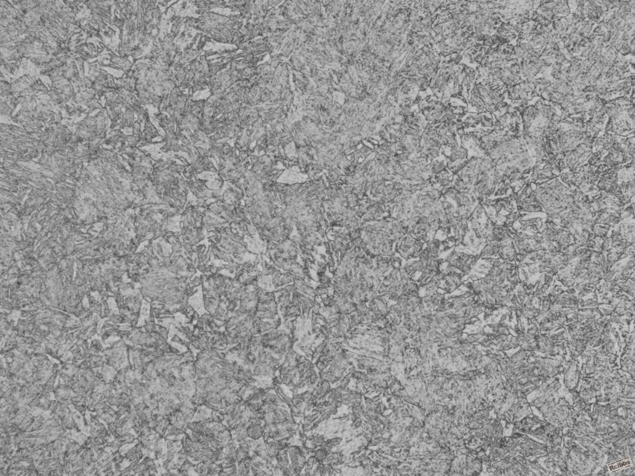

请教各位大侠,图片的组织是不是贝氏体加块状铁素体?

请问是什么材料,什么工艺?
签到天数: 118 天
发表于 2010-9-17 00:30:02 | 显示全部楼层
没有铁素体。有贝氏体,也许有马氏体,但不能肯定。有材料,工艺应该可以确认。
发表于 2010-9-17 00:43:11 | 显示全部楼层
有点像贝氏体加块状铁素体,但是必须给出材料牌号和热处理的条件才能够进行判断,这使我突然想起上大学的恶作剧,为了试一试我们的金相老师的水平,我们几个同宿舍的坏小子把香肠断面拍了照片让老师判断是什么组织,问我们是什么材料,我们说不知道,问热处理条件我们说不清楚,由于是黑白照片,老师看了半天也没有看出什么组织,只好说是头一回看到这样的组织,这让我们佩服的五体投地。服了!
 楼主| 发表于 2010-9-17 18:42:29 | 显示全部楼层
评定金相组织一定要知道是什么材料和热处理工艺吗?不一定吧?
发表于 2010-9-18 10:36:22 | 显示全部楼层
有没有放大一点的图片啊,如果不是资深专家,都是结合材料和工艺来看的。没有这些条件怎么来确认啊?你所说的铁素体和贝氏体,是指颜色稍浅的铁素体吗?主要组织是贝氏体?
发表于 2010-9-18 11:06:20 | 显示全部楼层
有贝氏体,但不知道块状的是不是铁素体
 楼主| 发表于 2010-9-18 17:26:49 | 显示全部楼层
我们这个群里面有没有资深的专家呀?
发表于 2010-9-19 13:25:57 | 显示全部楼层
等待回复,看看
发表于 2010-9-19 14:46:26 | 显示全部楼层
需要工艺和材料, 我看有F。
签到天数: 8 天
发表于 2010-9-19 16:47:17 | 显示全部楼层
有贝氏体,对于块状的看不清楚
发表于 2010-9-19 18:05:46 | 显示全部楼层
贝氏体加铁素体块状,是否有马氏体组织存在还待进步分析
请问是什么材料,材料的尺寸大小,工艺是怎样的?个人觉得楼主材料工艺上有点问题,温度,保温时间,和冷却方式和冷却度,
发表于 2010-9-19 18:41:29 | 显示全部楼层
回复 12# 紫琅人
    是不是颜色浅的是铁素体啊?你认为?最好有放大的图片,看看里面有没有细节了
发表于 2010-9-19 21:00:57 | 显示全部楼层
有贝氏体,不确定有没有铁素体,最好知道材料和工艺
发表于 2010-9-20 10:25:14 | 显示全部楼层
    是的,颜色浅一点成灰白色块状和条状的,楼主的图片就是500倍的,你可以自己点击放大看看
发表于 2010-9-20 10:35:50 | 显示全部楼层
可以确认贝氏体和铁素体的存在,建议测下显微硬度。
签到天数: 35 天
发表于 2010-9-23 20:08:02 | 显示全部楼层
哪个是贝氏体啊
发表于 2010-9-24 09:57:31 | 显示全部楼层
如果能在图片上划出贝氏体,铁素体就好了,还有要根据材质,工艺才能判断是什么组织
发表于 2010-9-25 09:37:16 | 显示全部楼层
专家呢?来看看
发表于 2010-9-25 10:50:09 | 显示全部楼层
根据你的图片组织应该是有低碳马氏体、贝氏体和铁素体。低碳马氏体不是很清楚因为你腐蚀的偏浅。从这里推断你的材料应该是低合金材料经过淬火的组织。
