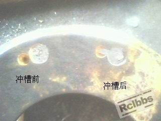

在管桩端板上冲连接槽(见图片),端板材质Q235B,槽的宽度8mm,
冲针用什么材料比较好?采用什么热处理方式,处理硬度什么范围较好?
请同行赐教,谢谢!

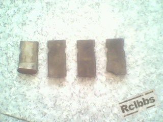

我们现在用的冲针的材料是Cr12MoV,
热处理硬度HRC48~52,
但是感觉好像不够硬(见图片2)

HRC48~52太低。
Cr12MoV冲头的硬度,应视冲孔直径和料厚进行调整。
一般直径较小,且料厚的,宜采用较高硬度,比如58~62HRC。
料较薄的,也可以采用较高硬度。
直径较大,料较厚的,宜采用较低硬度。
说说你的材料厚度、冲头横截面的周长、冲头横截面的面积。

    我们冲23.6的孔(用于M27攻丝),板厚16mm,
请问冲针的硬度多少比较合适?谢谢!

    我们是有批量的,每台机一个班10小时左右,得冲8000个孔。

最好是52-54HRC
发表于 2011-3-14 14:58:04 | 显示全部楼层
最好采用 进口材料 DC53   或SKD11  硬度 58--60   很好用的   我们厂里 有一种冲头  小拇指粗细 在十个厚的铁板上冲孔,Gr12mov  冲几下就断掉  用SKD11硬度 58--60  可用两天
