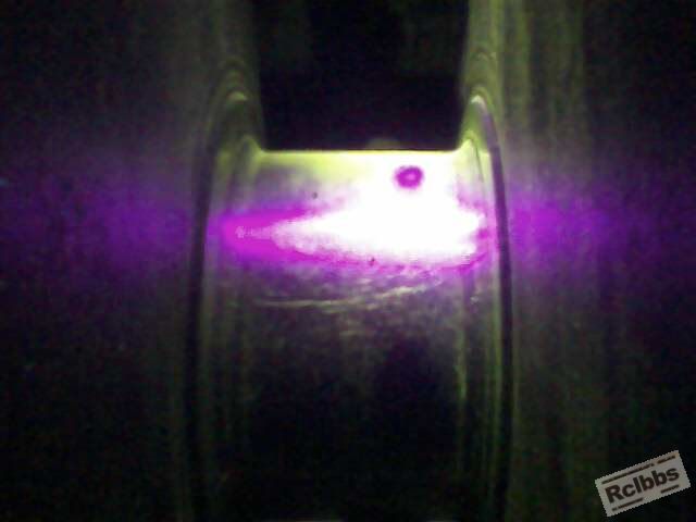

各位专家帮忙看看我的图片(轴颈外圆、横截面均未发现裂纹。原始带状组织检验2—3级)
图1是锻件42CrMoA曲轴成品感应淬火后连杆颈内侧(“流线”区域为切边处)探伤图片

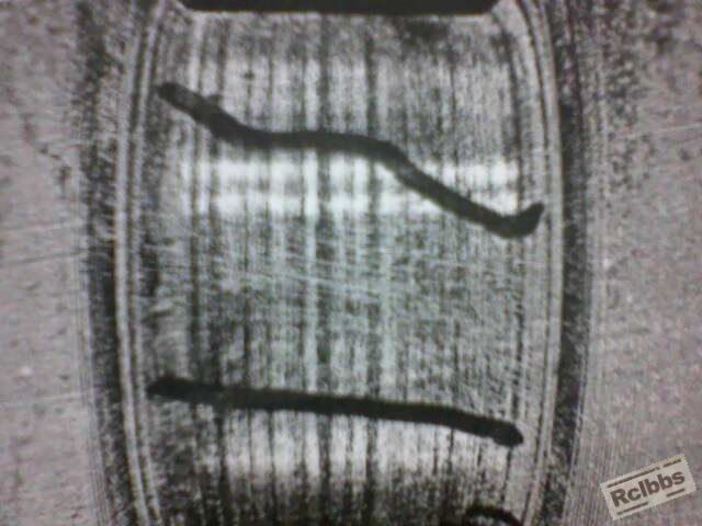

图2半成品探伤“流线”区也是磁痕密集区,请问这还叫带状组织、锻造流线或纤维吗?

补充一下半成品淬硬层深度4、回火马氏体4级(技术要求深度3—5.5、组织4-6级)
专家能否给点分析意见。

个人认为这是材料中存在鬼线而非带状组织、锻造流线或纤维

用户对照探伤标准不予接受,“鬼线”表现为探伤磁痕会影响使用吗?

感觉像是流线  不知现在有结论了吗

请教楼主零件的状态,中频淬火后经过磨削了吗?会不会是磨削缺陷?
