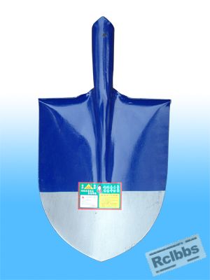

道轨锰钢,型号43.,50,55.60,65。最好是河北专业搞钢锹的技术人员。要求硬度韧性。最重要的是在职钢锹淬火技术工,工资面议。

我们是做钢锹的,锹的硬度是45度,寻求淬火技术人员,指导,有酬金,包消路费。如果做不好或者做不出来,不给酬金,只给报销路费。有信心的,或有经验的直接联系13782311718。

各位工程师:该楼主我与同他联系过,问题不大, 有兴趣的可以去解决一下,没啥难度,但要对热处理的理论要懂点就行,他现我在出现的问题的关键是否不知如何盐浴等温淬火,所以硬度上不来,达不到国家标准45~50的要求,不过,河南老板不一定好相处。

可以采用碱浴等温嘛。
