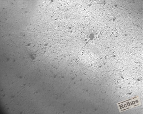

请教各位:6082或6061经锻后T6处理,我们用GB3246的试验方法中NAOH10%浸蚀后看晶相组织看不到,见附件。
请教各位大师:要看到明显的晶粒显现组织用什么方法?
发表于 2010-9-19 22:29:31 | 显示全部楼层
应该是用氢氟酸腐蚀吧,浓度多试一下吧,最好是把样品浸入腐蚀液中,过几秒,用清水清洗
发表于 2010-11-1 11:38:05 | 显示全部楼层
首先明确一个概念:你要看的是金相微观组织还是想看 宏观晶粒组织?
前者用 0.5%HF溶液或Keller试剂混合酸;后者用高强混合酸。
发表于 2010-11-10 11:15:27 | 显示全部楼层
这是不是粗晶啊?!
发表于 2010-11-20 23:02:31 | 显示全部楼层
可以不要做金相,你用HF,HNO3 HCl这三个酸的混合酸泡一下,时间三分钟,小心一点,这种混合酸很危险
发表于 2010-12-1 14:07:35 | 显示全部楼层
常用的是HF溶液。
发表于 2010-12-25 23:18:14 | 显示全部楼层
50%FH4分钟试试
发表于 2010-12-28 20:57:36 | 显示全部楼层
我公司的产品和楼主的产品材料及加工工艺一样,也试了很多种腐蚀液都不见晶粒及金相组织,与多家国内外的检测机构进行检测至今也没有试验成功看到清楚的晶粒及组织,国内这样的人才太少了.
发表于 2010-12-30 13:49:06 | 显示全部楼层
50%氫氟酸,時間15~20秒,先試試吧

发表于 2011-6-25 10:47:24 | 显示全部楼层
这是腐蚀时间或腐蚀剂浓度不够  所以看不到晶粒
签到天数: 38 天
发表于 2011-6-26 14:30:25 | 显示全部楼层
和我做的效果差不多    根本看不到晶粒
