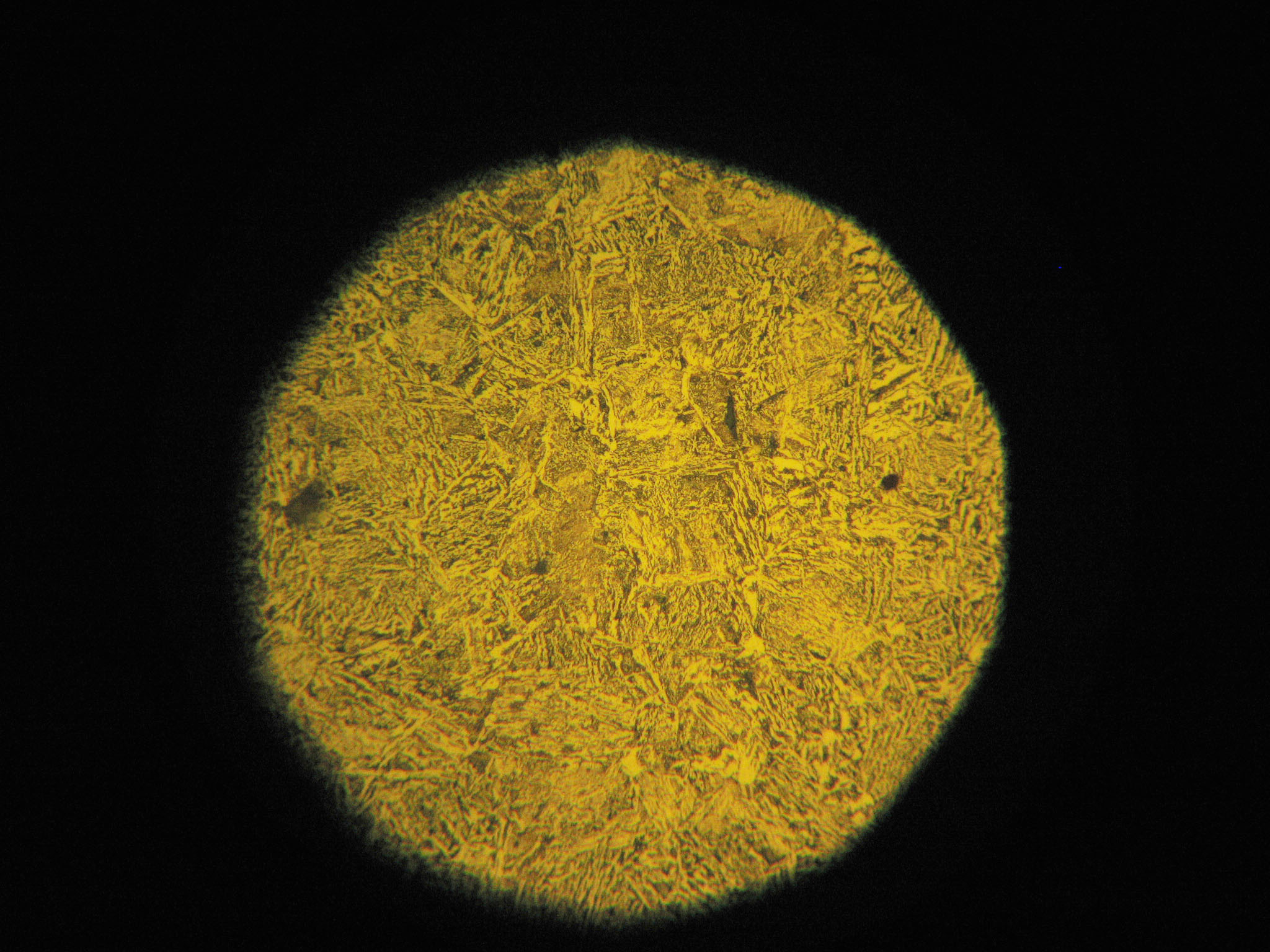

材料:40CrMnMo
锻后的组织金相图(谢谢)

不好意思,我没说明白,看一下里面是不是存在魏氏组织
发表于 2007-7-27 09:51:02 | 显示全部楼层
倍数低,看不清楚,感觉像贝氏体.建议重新腐蚀照相
发表于 2007-7-27 13:01:46 | 显示全部楼层
我把图片放大了,模糊的看见好像有魏氏组织
你把你工艺说一下

麻烦你说工艺,金相不能单独存在的,必须和工艺放一起才能评定。还有图片最好调整成黑白的,,图片倍数什么的都要标识清楚,你既然做金相就得把习惯养好。
发表于 2007-7-27 20:12:03 | 显示全部楼层
看不清楚,要放大点,说一下工艺.

帮忙看一下照片
把光圈放大,重照一张,同时说明放大倍数。

因为是初次做这项工作,在很多方面不是很了解,感谢各位的热心指点
具体工艺为:1180℃锻造、落飞边、压字、整形、堆冷。零件为17~30*130*190是一个带斜度和两个耳朵的薄板件。400倍放大。
还有一个问题要请教,如锻后毛坯内有魏氏组织,是不是淬火后会出现裂纹

正常情况下,中低碳钢正火后都有W,如果过于粗大会增大工件裂纹敏感性,参考标准GB/T13320-1991里面的图谱和文字叙述,制定自己的产品需要控制的W级别。

依我看是粒状贝氏体。undefined

象是粒贝和细珠光体,先出珠光体,后出粒贝
发表于 2007-8-12 10:19:06 | 显示全部楼层
必须要提高放大倍数呀
发表于 2007-8-23 14:30:21 | 显示全部楼层
这个组织里有W组织的哈!

图像的像素数太少,放大倍数太低不好观察。
