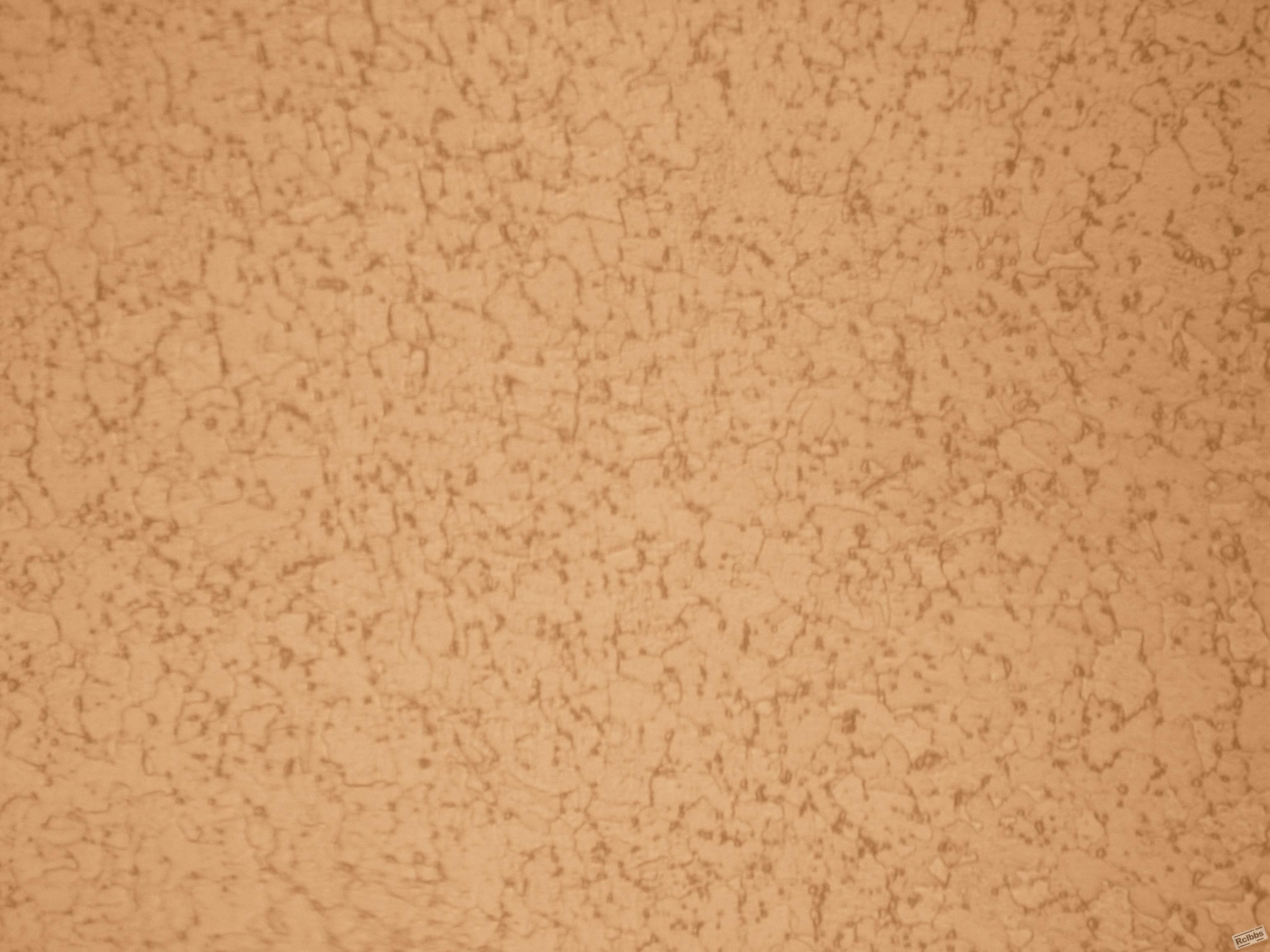

各位大大帮我看看这是什么组织?
材料是12Cr2MoWVTiB
是电厂锅炉用管子
标准处理方式是:正火+高温回火(正火温度1020-1060℃,回火温度760-790℃)
这是使用过程中发生爆管后做出来的爆口组织!
一般按照他标准处理状态得到的一般是什么组织?
变成现在这种组织的原因可能是什么呢?谢谢!!
还要问个问题:管子在长时间超温运行的情况下,可不可能不减薄而直接发生断裂?

碳化物过多的分布于晶界,影响了材料的韧性,疲劳寿命。正火温度不够或保温时间过短所致,这个材料正火空冷会得到贝氏体+铁素体,回火后得到回火索氏体+铁素体

    哦 谢谢!材料的原来热处理方式是正确的,我贴的这个组织是材料在使用过程中因为某些异常原因而发生了开裂,这是裂开的地方的组织,整体来说是不是铁素体+碳化物?行业标准上说这个材料在正火+高温回火后的原始组织是回火贝氏体。想问下,产生现在这种组织的原因是什么,长时高温状态(在材料的设计温度以上,相变临界温度以下)下运行,还是短时超高温(就是达到材料的相变临界温度)运行,还是这两种情况都可能?
    不好意思,第一次分析这类型问题,多多指教!

回火贝氏体形态上和和回火索氏体有所区别,一个保持着马氏体位向关系,一个具有贝氏体形态特征,但本质都是碳化物分布于铁素体基体上,碳化物尺寸都差不多。在不超过相变点温度下,碳化物有向晶界扩散的趋势。

使用多久?正常温度多少?
