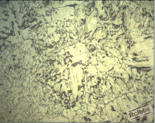

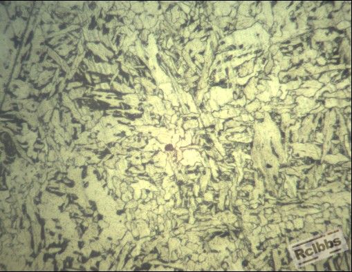

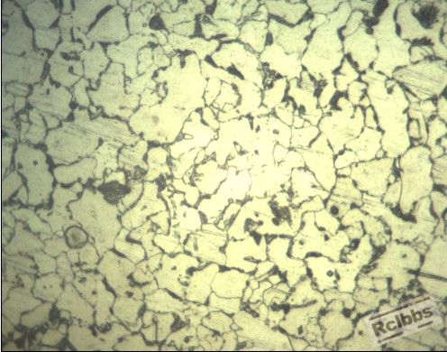

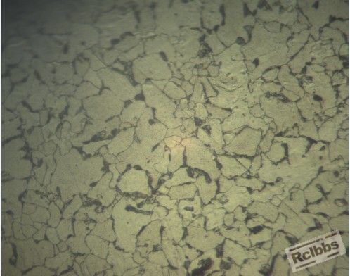

12CrMoV母材1如下
淬火920-960回火740   4%的硝酸酒精  400X
12CrMoV母材1如下
12CrMoV热影响区1如下
12CrMoV热影响区1如下
请帮忙分析一下组织情况,多谢。

原始组织碳化物晶界分布较多,淬火奥氏体化不充分,调质后组织为F基体上分布着不均匀的碳化物。

好象有杂质,而且组织粗大。原因我个人认为本身材料不是那么规范,加上淬火冷却速度不够或者温度过高。

母材有混晶,淬回火后不象索氏体组织,可能淬火有问题

母材为F+P   热影响区为M,焊缝为F+P

热处理回火设备的额定最高使用温度650度,你的回火温度都到了740度了,对碳钢来讲,合金元素对AC1的温度影响很少,不会偏离727度很多。你那组织。。。。
