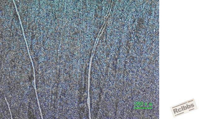

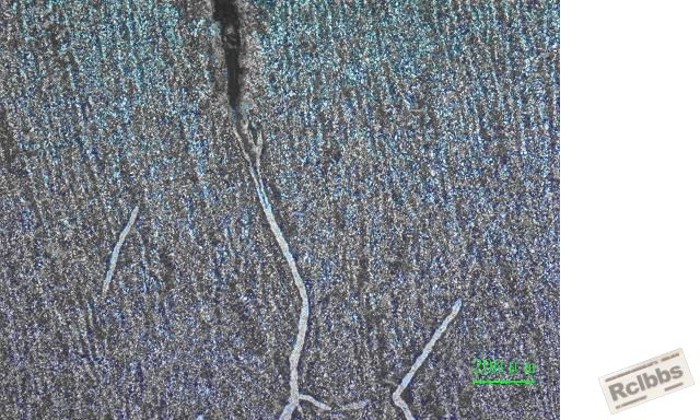

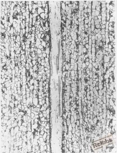

发表于 2010-11-8 08:38:15 | 显示全部楼层
q235冷轧后正火后明显的“鬼线”放大200倍.共同学习
Q235热轧后缓冷出现的"鬼线"放大200

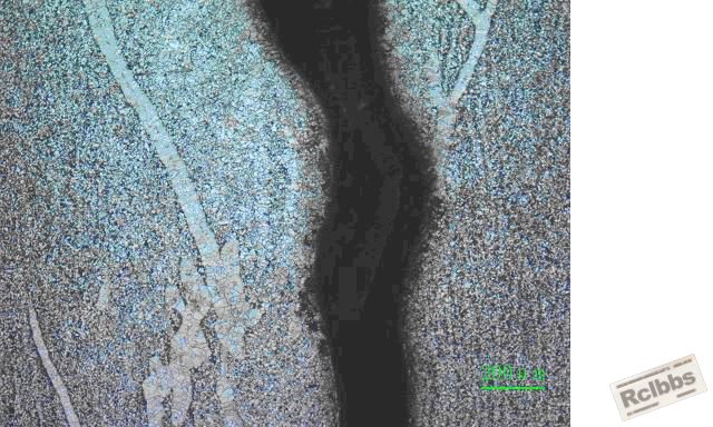

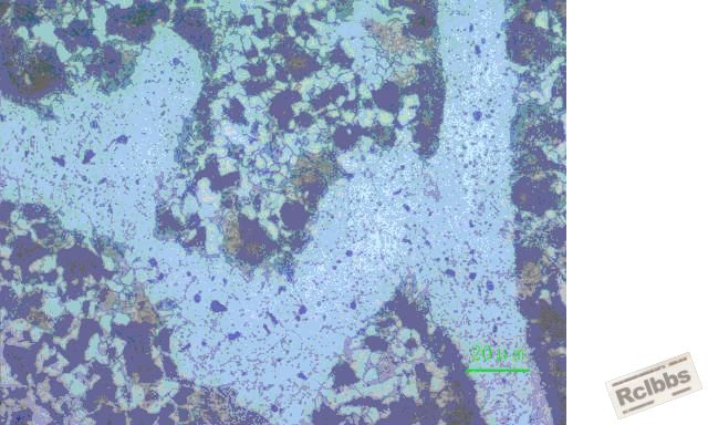

发表于 2015-7-20 15:56:33 | 显示全部楼层
我们在检测30Mn2系列圆钢纵向淬火裂纹时,在圆钢横向组织发现铁素体偏析带,如图。鬼线不都是纵向沿轧制方向么?
