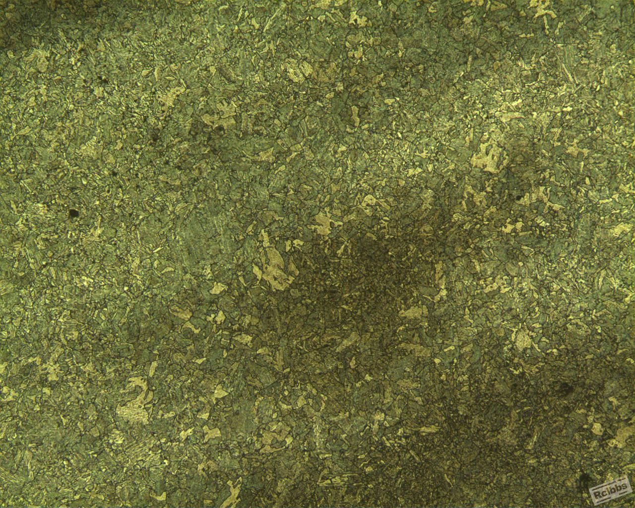

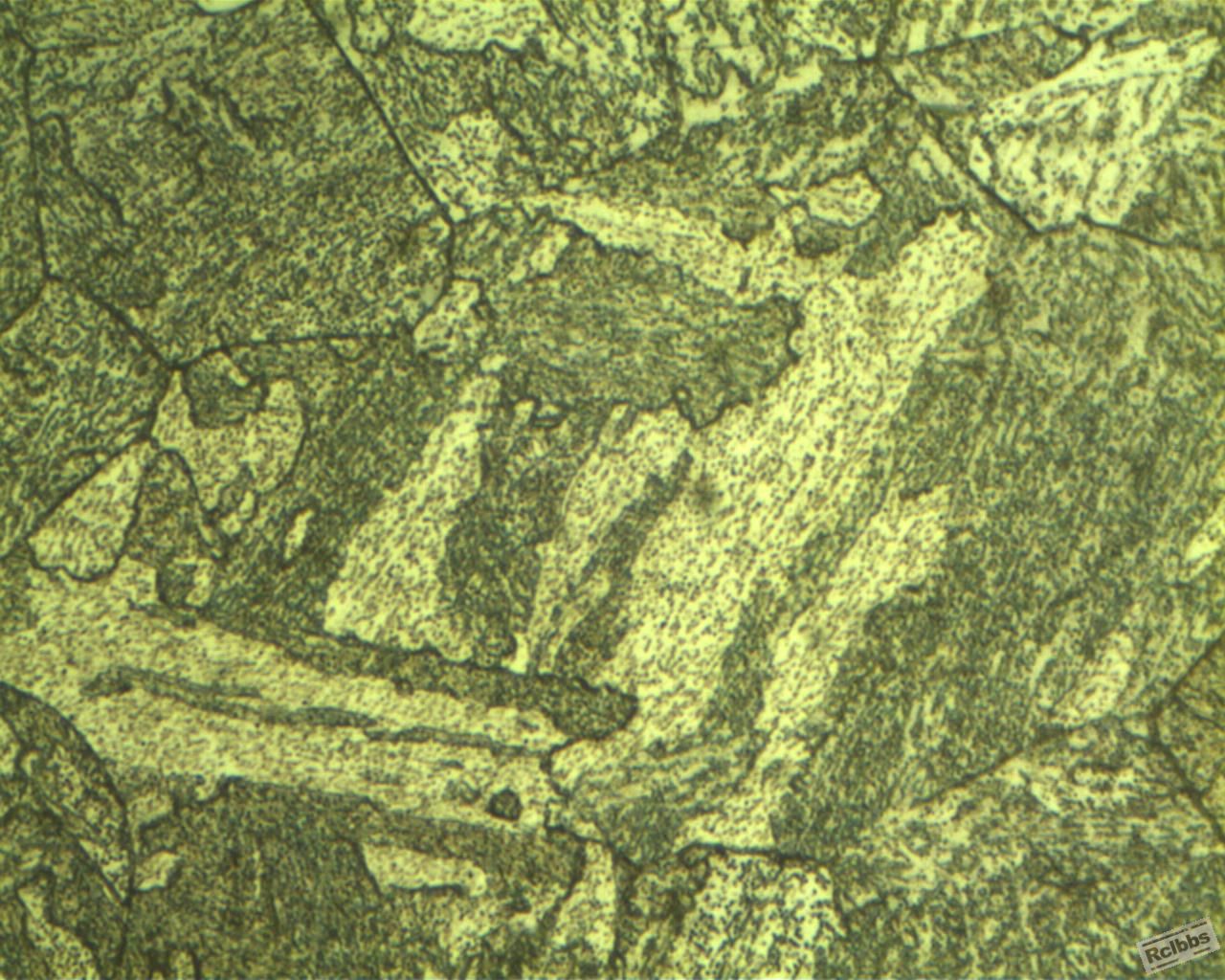

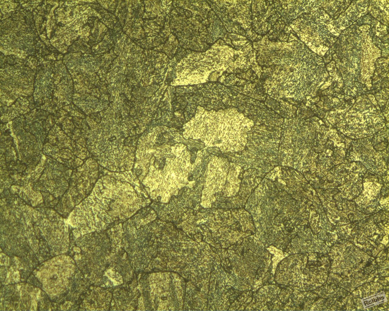

100倍
100倍
500倍
500倍
这是42CrMo的调质组织,图中颜色稍浅的是什么组织?回火马氏体还是贝氏体?请专家赐教。

发表于 2010-9-17 18:29:02 | 显示全部楼层
回复 1# zgzheng_2002
    能否再放大些
应该是贝氏体组织
签到天数: 79 天
发表于 2010-9-17 21:00:07 | 显示全部楼层
奥氏体化不充分,白色地方碳含量低。调质应该是回火索氏体吧,

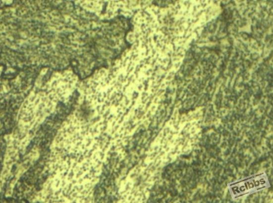

 楼主| 发表于 2010-9-18 09:21:15 | 显示全部楼层
[attachimg]71503样是取的1/4处直径,下面是1000倍的,我的显微镜也只能这么高的倍数了。
1000倍
1000倍
发表于 2010-9-18 11:12:42 | 显示全部楼层
组织不好,我看还是珠光体
签到天数: 942 天
发表于 2010-9-18 12:16:03 | 显示全部楼层
我认为是回火索氏体。

发表于 2010-9-19 20:51:37 | 显示全部楼层
从图中可以看到,色差与碳化物数量有关。
发表于 2010-9-19 20:55:07 | 显示全部楼层
我认为是回火索氏体
签到天数: 29 天
发表于 2010-9-20 10:17:46 | 显示全部楼层
是回火索氏体,亮度不同只是切取的位向不同.
发表于 2010-9-21 14:49:32 | 显示全部楼层
是索氏体组织,只不过这种组织是贝氏体回火后得到的
