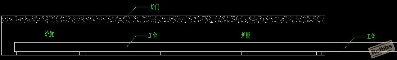

近来我公司有4根长8000mm的立柱需要整体调质处理,直径170mm,材质45钢,其后再其中一端需攻4100长螺纹。以前我们只是将要攻丝的部位作调质处理,攻丝后再镀铬,但是工人反映由于硬度不均匀,在车丝时操作难度较大。现在打算整体调质,但是有一下几个问题:
    1、我们公司炉子是卧室电阻炉,最长只能处理5000mm,遂打算分两次调质处理,先将攻丝那端处理5000mm,保证攻丝部位全部在范围内,外面为处理部分用工装放平,尽量使其水平放置,并作好标记,第二次再处理3200mm。我担心在接头处部位会不会被退火,强度,还有一个变形问题?
    2、淬火液是浓度10%的NaCl溶液,淬火池长5700mm,深2米,这样斜着放的话能解决至少6米的冷却能力。在冷却效果和硬度均匀性方面满足么?
    工件太长,垂直处理也不太现实,在重庆范围或许只有望江集团,但是据我所知,他们最深炉子也只能处理6米左右,也不能将8m长工件一次性处理了,综合成本考虑,还是用本公司6米长卧式炉。在这里小可诚心请各位同行们提提意见,如何尽量控制好硬度均因性和变形率,变形可以校直,主要是硬度均匀,以便机加工操作轻松。
    这是工件装炉简图:
工件装炉简图
工件装炉简图

发表于 2010-9-18 13:07:44 | 显示全部楼层
你这样炉门怎么关啊?会影响加热的吧。
工件本身势必有热传递,第二次淬火加热时,热传递对第一次淬火区域的影响
应该是个问题!
 楼主| 发表于 2010-9-18 13:35:37 | 显示全部楼层
回复 2# silafu
    感谢回复! 我们以前车丝调质,工人反映调制后攻丝时,未调质部分硬度低,加之工件又较长,因此在车床上加工时,变形就比较大,越到后面越困难,所以现在想改为全部调质。

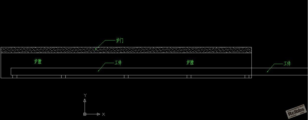

发表于 2010-9-18 14:05:56 | 显示全部楼层
炉子没有那么长,确实不好调制!全部调质的话,和可能出现3楼所说的,第二次调制对第一次调制的影响!再说炉门关不住。怕热量浪费很大吧!
 楼主| 发表于 2010-9-18 14:09:31 | 显示全部楼层
回复 3# yiyongjun
    您好,我们的炉们是锅盖式的,这样装炉并不影响关闭炉门,这里有装炉简图:
工件装炉简图
工件装炉简图
