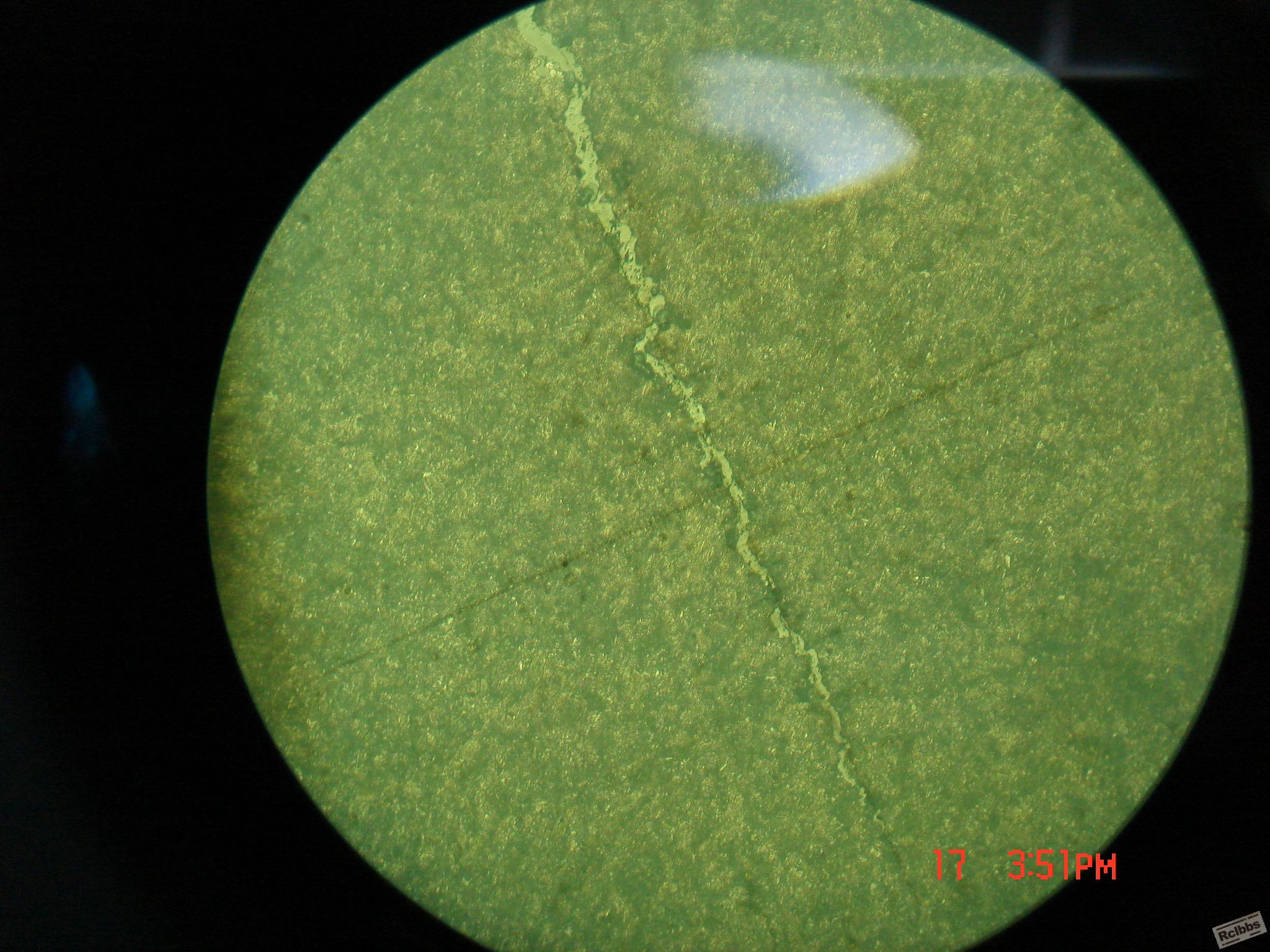

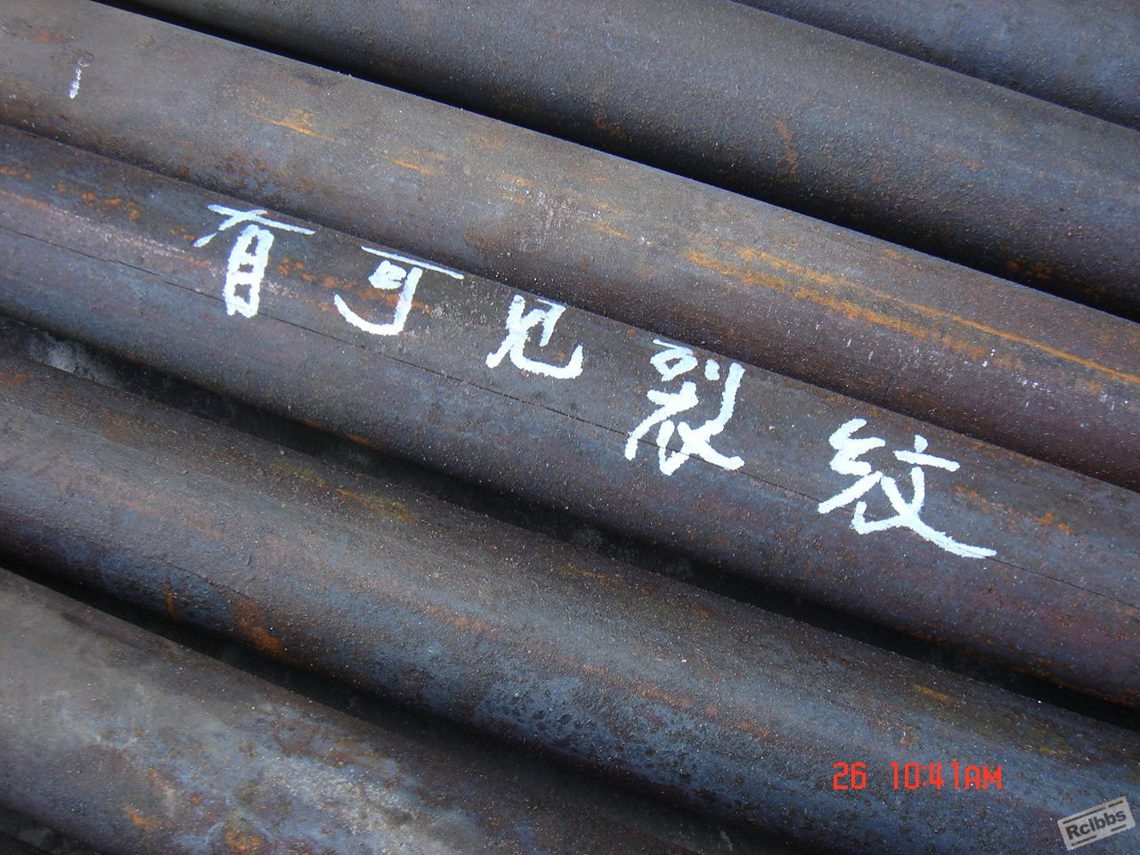

发表于 2010-9-28 10:08:33 | 显示全部楼层
[给大家看2张裂纹照片
    材质:42CrMo
       规格:35mm
       热处理状态:调质
参与人数 1热处理币 +8 收起 理由
周建国 + 8 感谢支持
