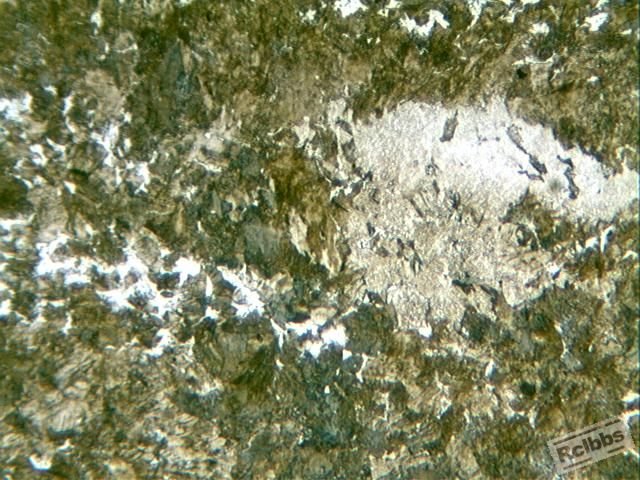

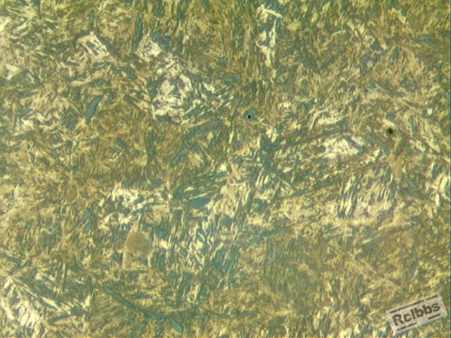

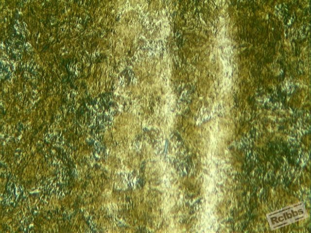

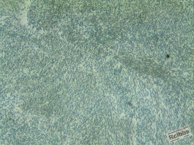

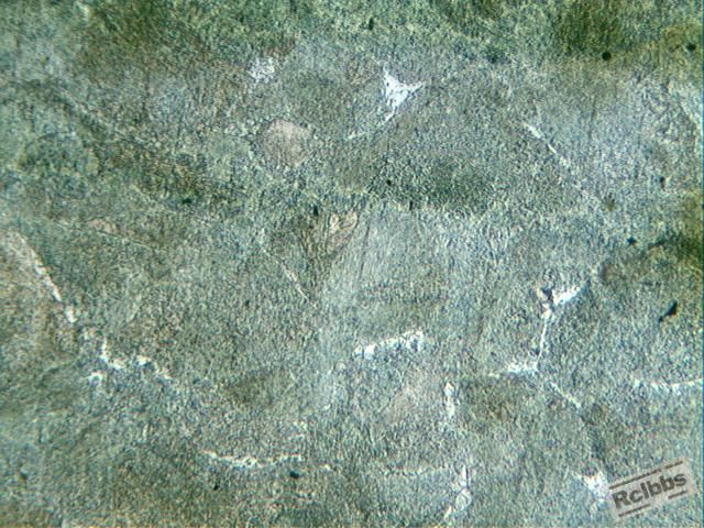

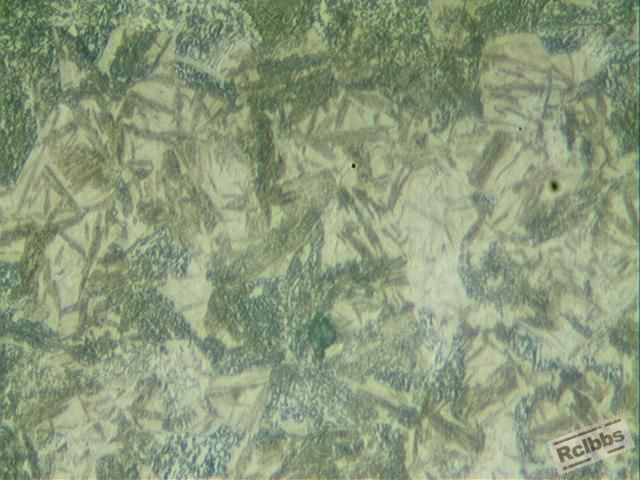

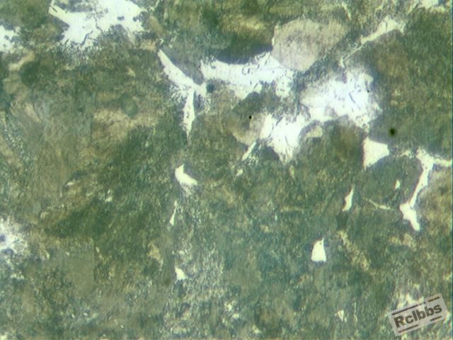

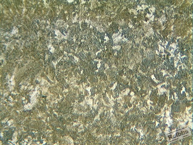

[求助] 求分析42CrMo不同工艺下的组织
发表于 2010-9-18 18:31:41 | 显示全部楼层 |阅读模式
42CrMo热轧X500
42CrMo热轧X500
签到天数: 35 天
发表于 2010-9-18 22:06:41 | 显示全部楼层
回复 1# pxtpp222
    注明下工艺好吗
感觉都存在冷却不充分。
头两张组织相对好些。
不知道贵公司怎么淬火冷却的
 楼主| 发表于 2010-9-19 09:31:39 | 显示全部楼层
工艺都是加热至870度保温2小时
签到天数: 79 天
发表于 2010-9-19 11:51:33 | 显示全部楼层
这个温度对淬火是否高了点
