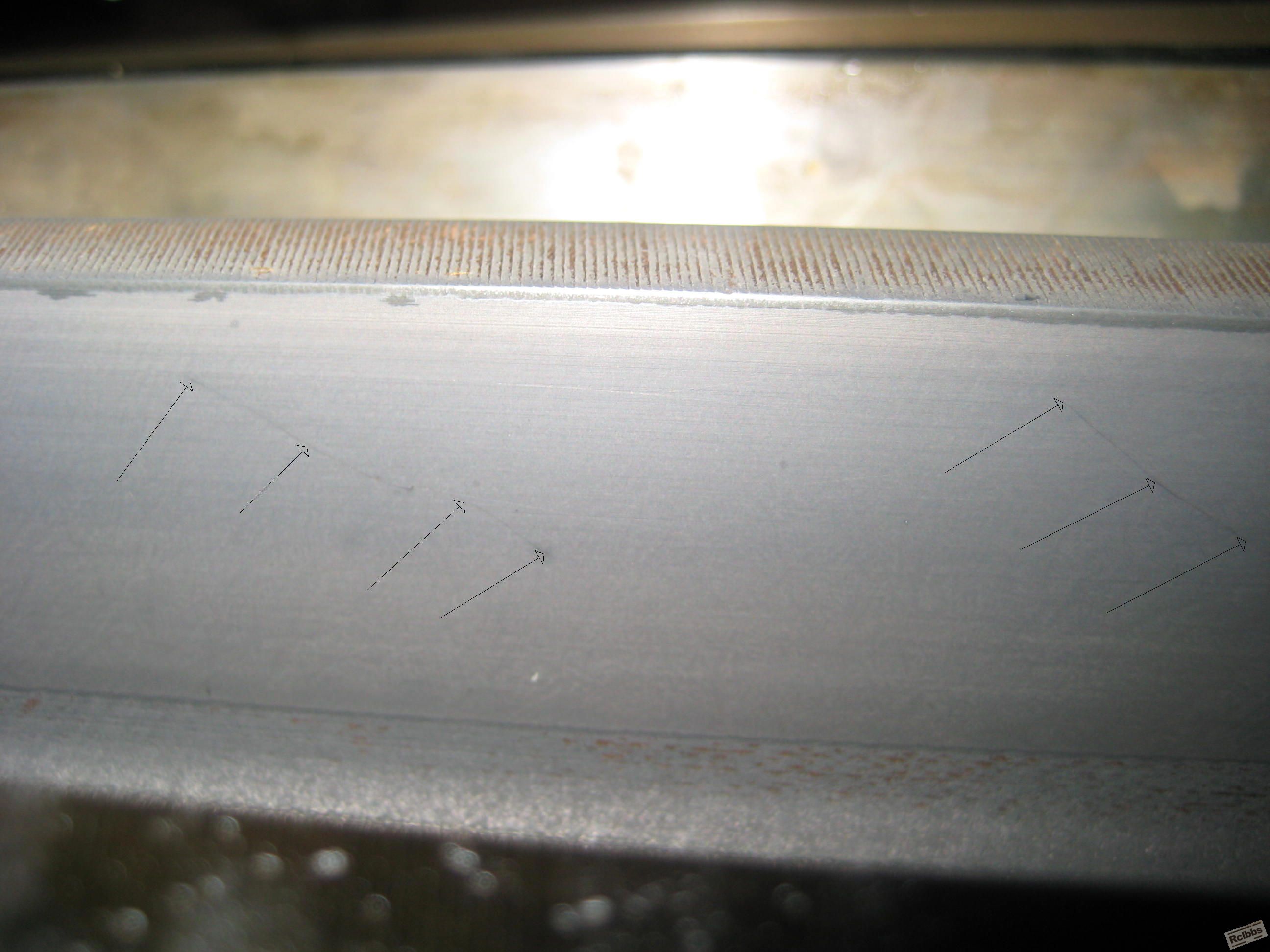

裂纹齿面,采用4%硝酸酒精溶液手工擦蚀后如照片显示,有烧伤吗?
发表于 2010-9-18 21:54:31 | 显示全部楼层 |阅读模式
大家好,图中是一裂纹齿面,有二处裂纹,裂纹是斜的,七个箭头是我加上去标注裂纹的,没有擦蚀前,裂纹肉眼可见,采用4%硝酸酒精溶液手工擦蚀后如照片所示,
擦蚀整个齿面后感觉颜色没有发黑,
请问,第一:擦蚀后的照片,能看出有烧伤吗?
      第二:采用4%硝酸酒精溶液手工擦蚀判断有无磨削烧伤,需要注意什么?有没有擦蚀时间的要求?
      第三:有没有采用4%硝酸酒精溶液手工擦蚀发现不了的磨削烧伤?
      第四:如果说擦蚀后颜色深灰是磨削烧伤的话,有没有办法增强颜色的反差,即能清楚的看出烧伤部位和非烧伤部位的颜色不一样?
备注:线切割后,看金相,齿面上端有烧伤,即有裂纹的地方有烧伤,齿面下端没有烧伤。
望各位伸伸援手,指点一二,不甚感激!

发表于 2010-9-19 11:56:24 | 显示全部楼层
楼主换个方向破开裂纹制样就清楚了,这个面没有对比不好判断。

发表于 2010-9-19 18:47:28 | 显示全部楼层
检测磨削烧伤的裂纹是不是需要12%的硝酸啊?你用4%会不会太低了?

回复 2# 离别钩
    请问换个方向破开裂纹制样,是不是就是线切割,看金相呀?
  看金相是有回火烧伤的,不过碳化物偏高,要求是小于等于三级,它达到了三级,
  请问碳化物偏高,会不会影响酸洗后的颜色显示呢?

回复 3# 周建国
    不需要吧,GB/T 17879-1999上面也只是要求3%-5%硝酸水溶液呀,
  像以前公司里面发现的齿轮件烧伤,采用4%硝酸酒精溶液手工擦蚀后,烧伤的地方就会呈现出黑色,显示很清楚的
  一般看金相前的腐蚀,也是采取的4%硝酸酒精溶液腐蚀的吧!

发表于 2010-9-20 08:50:58 | 显示全部楼层
这么做只是为了对比组织或腐蚀后颜色有无差异性。假如要有烧伤的话酸洗后(或制样腐蚀后)就能看出颜色有较大差异。

可问题的关键是,这次发现的裂纹齿面,即我上面发的照片,经酸洗后,按照GB/T 17879-1999的顺序,齿面颜色没有差异,然后采用4%硝酸酒精溶液手工擦蚀后,齿面颜色也没有差异,判断为没有烧伤后,线切割金相检查,发现齿面上端,即有裂纹的部位有烧伤,宽度在7mm左右,裂纹深度在0.6mm左右,烧伤处硬度56HRC左右,不知道是什么原因造成酸洗后的颜色没有差异性?和组织有关系吗?

应该是组织有问题引起的磨削裂纹,跟磨削方向成45度角吗,
裂纹处组织是否正常,你们公司那么多高工也不来看看你呀

晕,关键是既然有磨削烧伤,为什么酸洗后颜色没有差异呢?
这才是问题的重中之重呀!

另外,我想问一问,如果零件是180度低温回火的,而磨削温度达到了200多度,比如210度,如果残奥在10%以内的话,那么组织基本是没有变化的,但是表面硬度会降低,那么我们能不能说这个有烧伤?如果认为有烧伤的话,酸洗法能检测出来吗?跪求中

从你的照片中看不出有烧伤的痕迹

发表于 2013-5-21 14:33:58 | 显示全部楼层
如果只是180度和210度的区别话,,我觉得在显微镜下也看不出来,不知道各位高手怎么判断?如果显微镜下明显的烧伤,那么温差就不只这些了,楼主可否传上金相照片。
