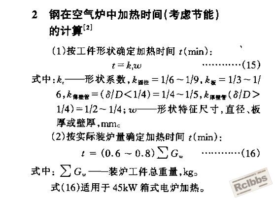

     这里的时间似乎是概括的总时间,却没有个细分,如果要计算一个工件在待定炉子内,比如:从室温(25℃为例)到600℃,假设炉子功率45kw,工件就是100个1㎏重的小件堆放,总100kg,材质普通的45钢。只是升温时间,这样又如何计算呢?
    小可仅是一热处理新手,抱着对热处理的兴趣,渴望论坛上经验丰富,知识渊博的诸位专家们,比如: 孤鸿踏雪、因为所以、汪工、王工、杨工等(排名不分先后)赐教一二,我相信很多和我一样的新手们也都希望得到有效的解疑。
            附:我在一篇论文上看到这样一个公式,不知可行否

就是用经验公式计算工件形状、进炉温度、炉膛大小堆放后外型等很多因素还需说明。

加热时间和保温时间通常是两个独立部分,我们常说的加热时间常指升温时间;
但有的书中又将加热时间定义为升温、等温、保温时间的总和。
根据加热曲线来说,加热曲线是包含升温、等温、保温三过程的
但是,我们常说的加热时间计算和保温时间计算又不完全相同
请明白人给以指导
