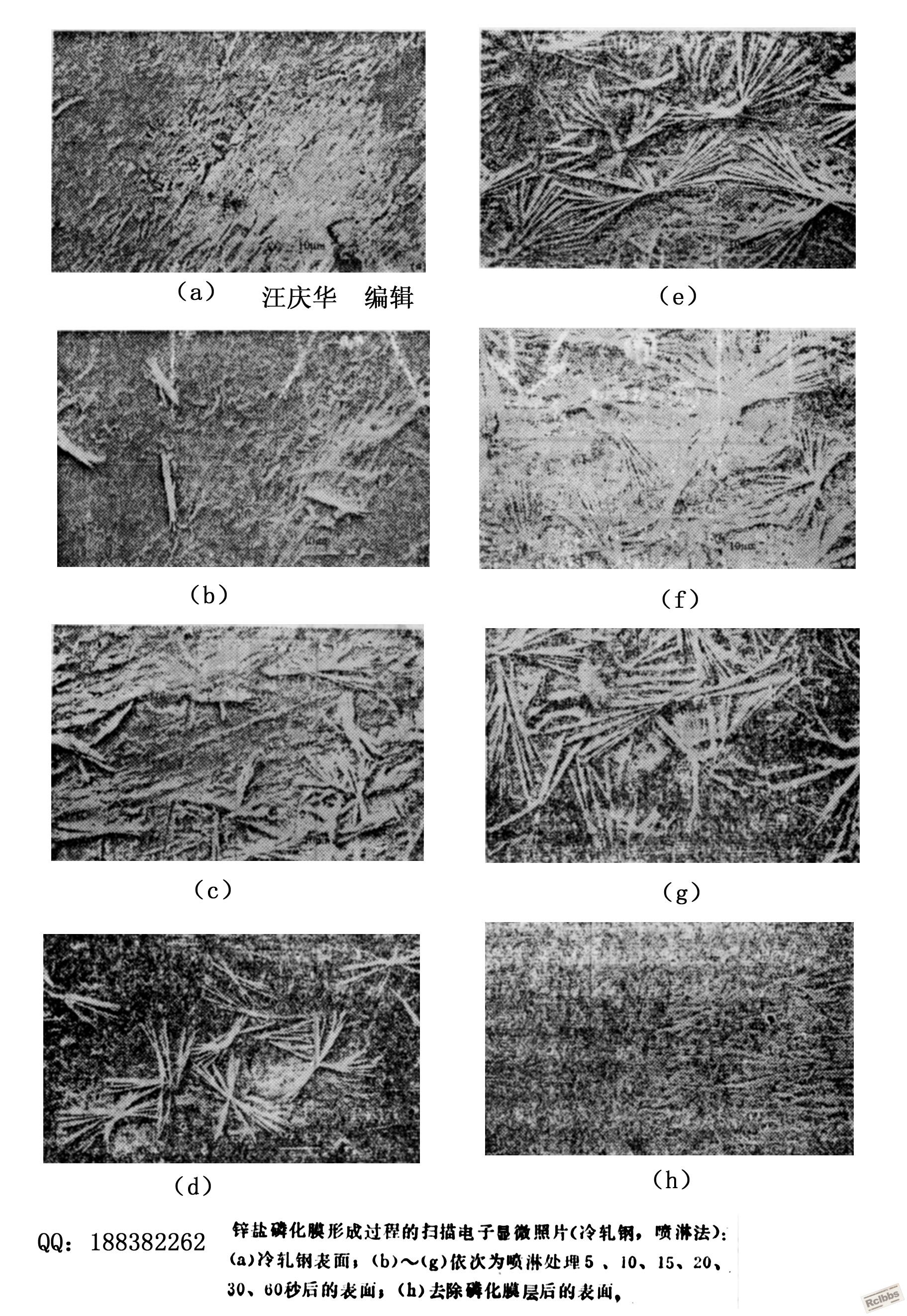

对“[求助] 磷化处理的组织形态”的解答。当时由于没有找到,今天意外找到了,发几张看看。
