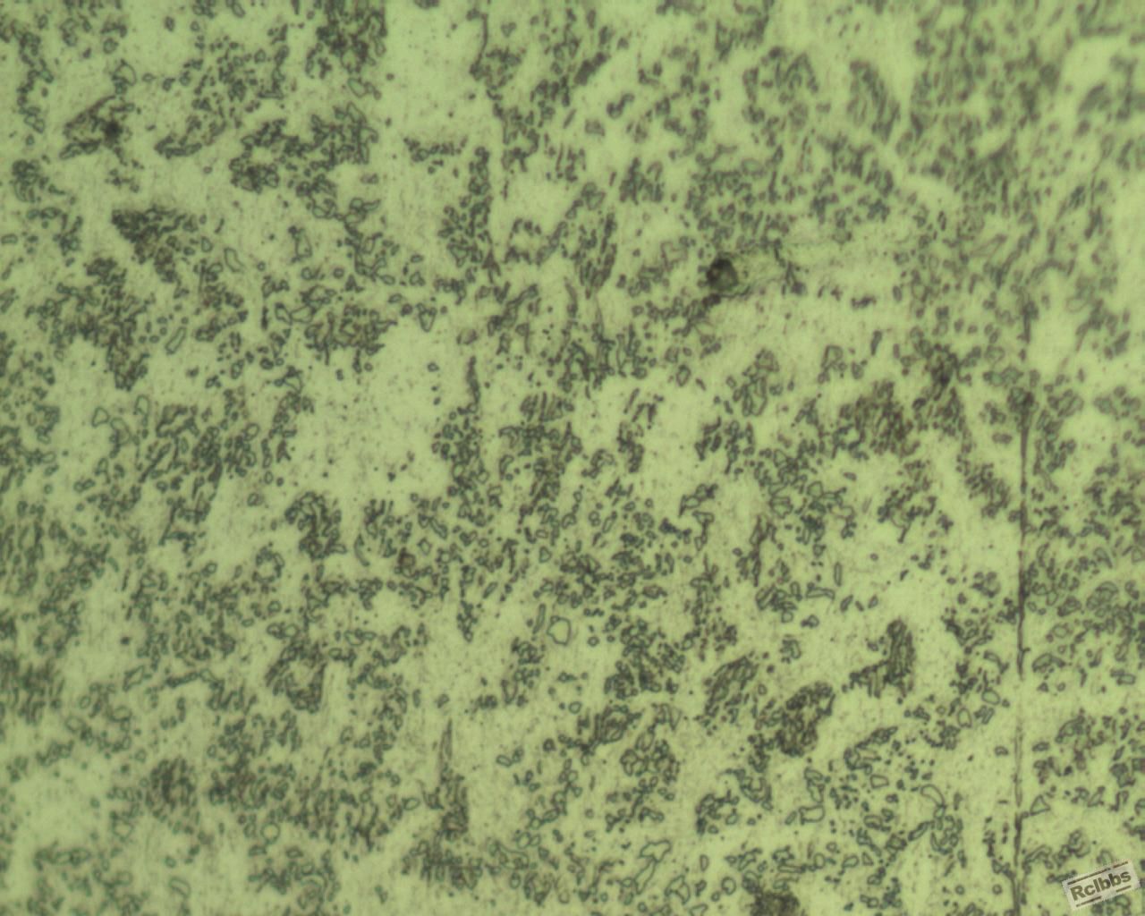

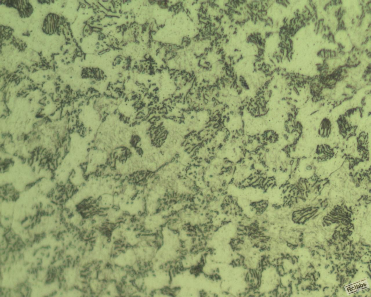

刚做了一炉50BV30球化退火,金相图如下:
都是500倍视场下图片,腐蚀剂为4%硝酸酒精。
工件为直径20.0mm的盘元。50BV30含碳量0.30%左右。
问题1.同一试样不同部位的组织形态为何如此不同?
    2.对0.30%含碳量来说如此球化程度是否合理?
    3.对于2张截然不同的组织图,该如何评级?
希望各位高工能给予指导!不胜感激!

粒状珠光体+铁素体,第二张图铁素体区更明显,还存在片状渗碳体。估计是冷却速度快了或球化时间不足所致。如果材料尺寸合适,采用完全淬火+高温回火组织会更均匀。

回复 2# 离别钩
    那为啥两张图片组织差距这么大?同一个试样啊。能否给我解释下?

发表于 2010-9-20 11:43:04 | 显示全部楼层
请楼主介绍一下球化工艺。
