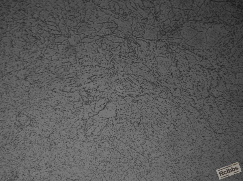

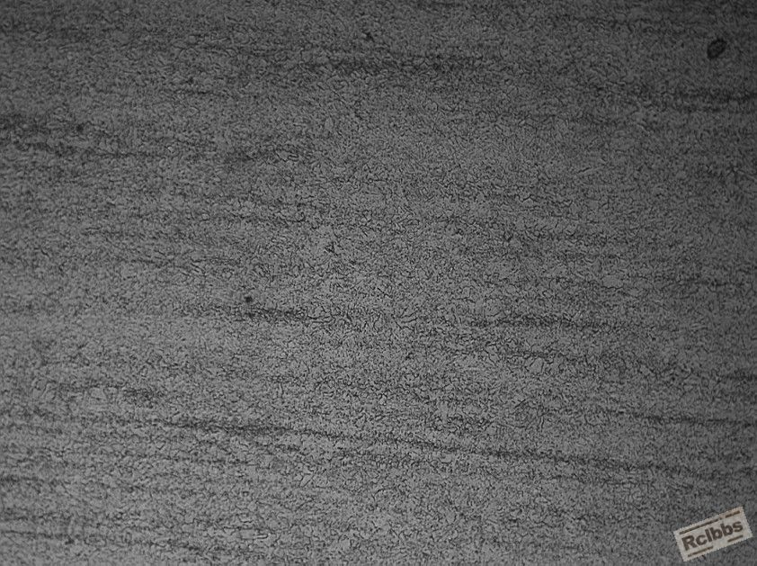

100.jpg 100倍
400.jpg 400倍

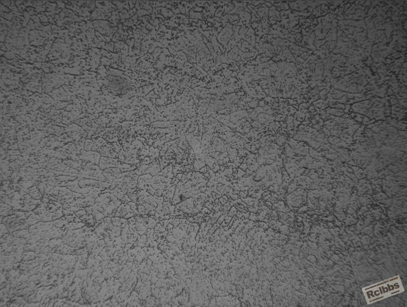

400倍

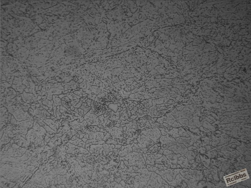

40003.jpg 400倍
100倍看到有带状偏析,用北美压铸协会标准应该在合格范围,但是400倍看到的网状碳化物貌似超过2级了,属于不合格?各位给点意见!
签到天数: 79 天
发表于 2010-9-20 09:51:47 | 显示全部楼层
网状碳化物的确影响材料韧性和疲劳寿命,但图中网很细且不连续,个人认为不影响使用。
