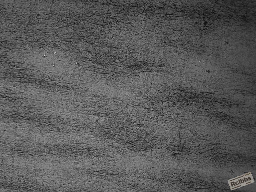

100.jpg 100倍
10001.jpg 100倍
10002.jpg 100倍
400.jpg 400倍
40001.jpg 400倍
40002.jpg 400倍
40003.jpg 400倍

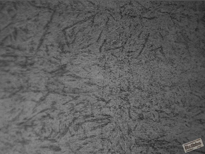

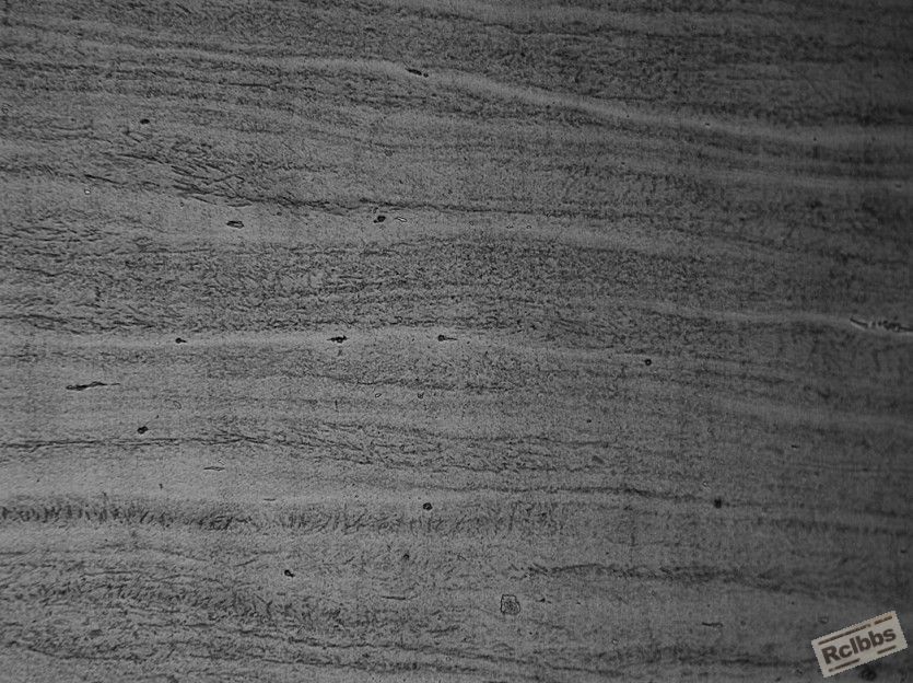

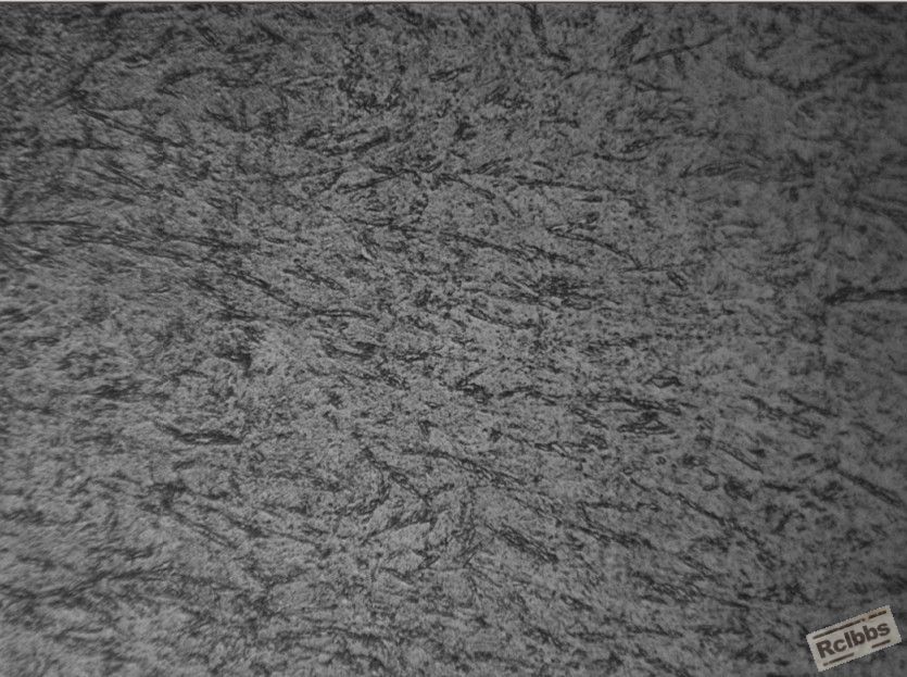

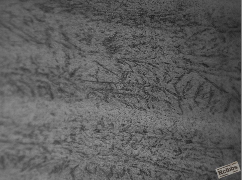

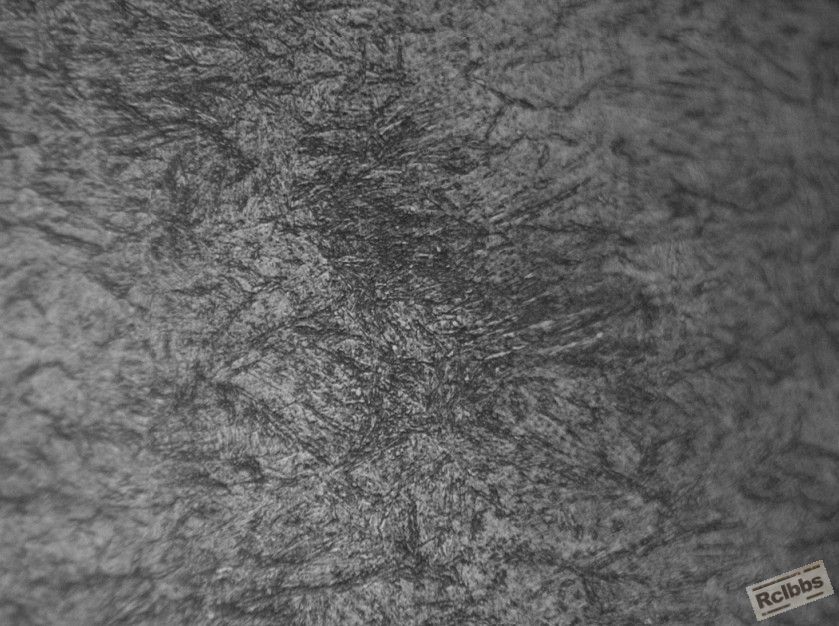

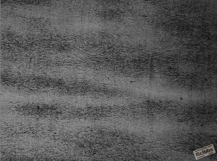

这是一个外协厂帮我们做的热处理,本来我们要求他们是
锻打后球化退火的,结果他们送来的样做了淬火了,图片中
针状的是下贝还是针状马氏体?有一副图片中貌似有上贝。
带状偏析严重啊。
发表于 2010-9-21 16:18:44 | 显示全部楼层
从楼主低倍图片看带状是比较严重偏析
图中部分针状马氏体,和下贝氏体,最后一张像是上贝,
签到天数: 1505 天
发表于 2010-9-21 19:35:30 | 显示全部楼层
楼主,你的H13锻造厂给你时仅仅做了淬火,没有回火吗?
如果高温回火了,那些B应该回复到索氏体状态才对,,,,
 楼主| 发表于 2010-9-22 11:41:28 | 显示全部楼层
回复 3# shenfuhai
这个厂是给我们材料做锻打和球化退火的。后来我们叫他们给我们送个样做金相,结果送来了个淬火样。
 楼主| 发表于 2010-9-22 11:43:51 | 显示全部楼层
回复 2# 紫琅人
    针状是马氏体和下贝。那基体组织是什么(就是有点状碳化物的那些基体组织)?
 楼主| 发表于 2010-9-22 11:45:00 | 显示全部楼层
回复 3# shenfuhai
    估计有回火,因为打硬度貌似35HRC,如果没回火硬度不会这么低吧?
发表于 2010-9-22 12:21:06 | 显示全部楼层
以下意见供参考:
1、组织保留了原锻制方向性。
2、退火不充分。采用的应是正火+高温回火的工艺。
3、组织状态为:马氏体+下贝经高温回火后的组织。
4、建议返工:阶段升温至1020度保持足够时间,空中停留至750以上,及时转入680度炉内长时间保持后,降至450度出炉。
签到天数: 21 天
发表于 2010-9-23 10:14:21 | 显示全部楼层
退火处理不充分,温度,时间,冷速都有问题
发表于 2010-9-25 11:01:05 | 显示全部楼层
回复 5# youweijie314
    个人意见是基体组织是马氏体和贝氏体
