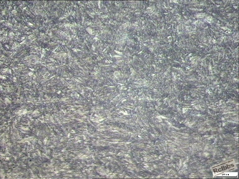

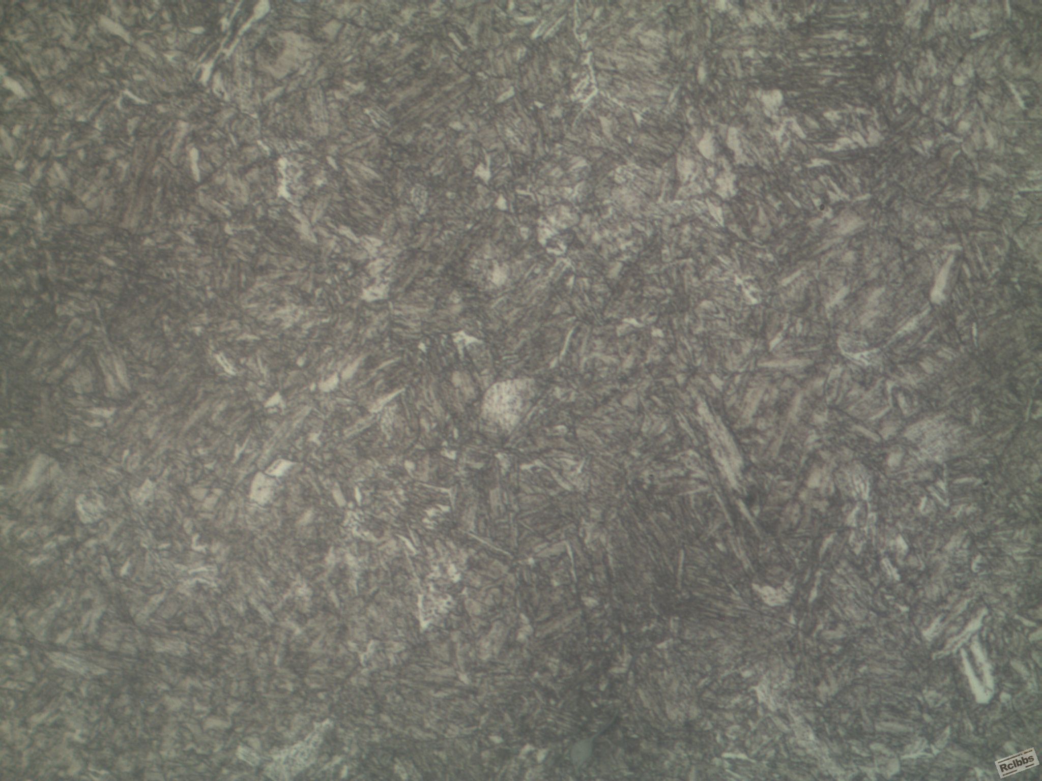

这是ZG25MnCrNiMo调质处理后的组织,400倍,请分别评定一下。谢谢!
签到天数: 809 天
发表于 2010-9-20 16:44:16 | 显示全部楼层
第一张可以,第二张组织粗了。
发表于 2010-9-20 21:26:48 | 显示全部楼层
这种材料是做铁路货车钩尾框的还是缓冲器箱体的?两张图中都有板条M,第一张中还有黑色针状M,楼主说是经调质的,我觉得调质后应该得到均匀分布的回火索氏体,然而只有第二张中有部分回火索氏体,所以这两张组织都不是合格的调质组织

回复 2# HRC
    请问第二张的调质组织级别会超过《机车车辆用低合金铸钢金相组织检验图谱》中的7级吗?是不是不合格?是什么原因所致?谢谢!
 楼主| 发表于 2010-9-21 08:39:22 | 显示全部楼层
回复 3# pxtpp222
    请问黑色针状M是全黑的吗?我在显微镜下并没有观察到这样的组织,是不是照片拍摄的不好所致?谢谢!

发表于 2010-9-21 09:23:29 | 显示全部楼层
回复 4# emily0210
    有没有7级我不知道,但肯定粗了。
 楼主| 发表于 2010-9-21 09:36:09 | 显示全部楼层
回复 6# HRC
    请问是什么原因呢?奥氏体化温度/时间?淬火速度/出水温度?回火温度/时间?谢谢!
签到天数: 809 天
发表于 2010-9-21 09:40:30 | 显示全部楼层
回复 7# emily0210
    奥氏体化温度高了。

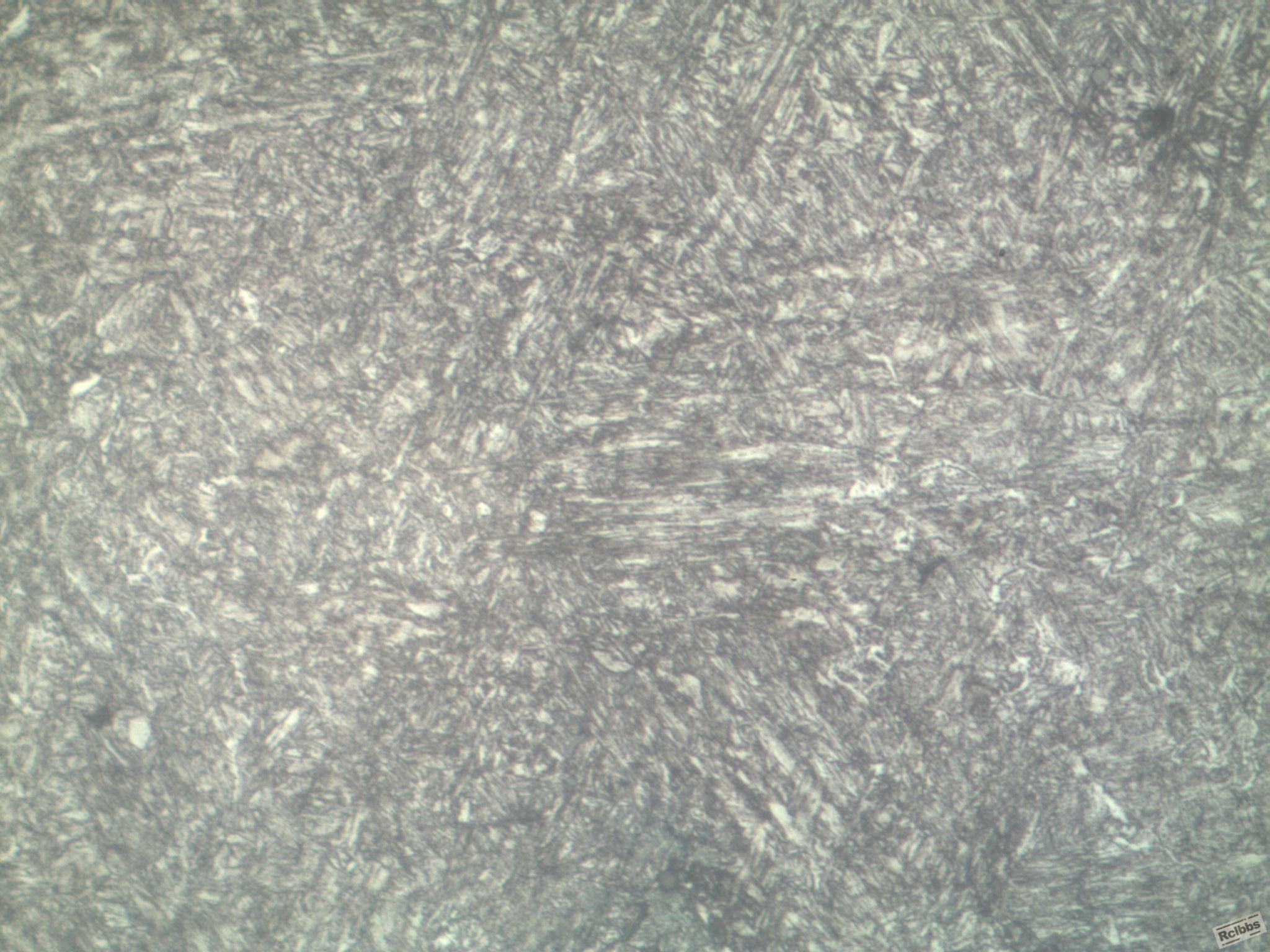

发表于 2010-9-21 13:22:41 | 显示全部楼层
回火索氏体
回火索氏体
这是我前几天做的回火组织 评价下
 楼主| 发表于 2010-9-21 13:39:29 | 显示全部楼层
回复 9# 或许
    是一样的材质吗?新手瞎说一下,感觉组织比我做的第一张要细小、均匀一些。
发表于 2010-9-21 15:47:00 | 显示全部楼层
jiu九楼的图片组织和楼主一个产品牌号吗?调质组织比楼主提供的索氏体细小多了,可以说是正常的索氏体组织
楼主的材料组织图片都存在部分板条马氏体,索氏体比较少,不是均匀的,请问你们工艺是怎样的,回火温度是怎样的?淬火温度偏高或者回火温度偏低。还得验证

发表于 2010-9-23 17:46:49 | 显示全部楼层
回复 10# emily0210
    呵呵  我也是新手  不是一种钢的  我的是30CrMo   前几天我磨了一个看看  金像方面不懂   来论坛跟高人学习了
