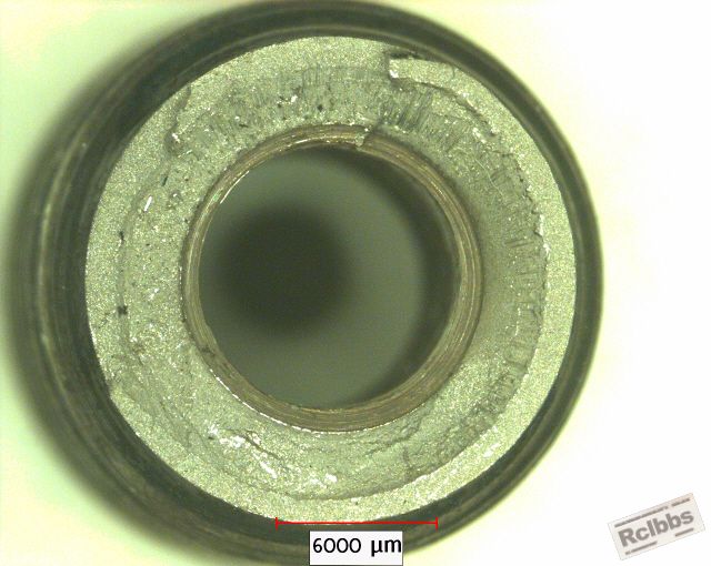

20CrMo的轴,深层0.2~0.4.在装配过程中出现断裂。
从断口看是脆性断裂,但是从组织要求看都是合格的,不知道是什么原因造成失效?

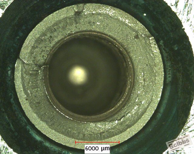

发表于 2010-9-20 16:37:23 | 显示全部楼层
第2张照片
左边内部半圈放射状的东西值得看下
右边
有点靠上面那里
有放射纹
可以看下
急不
在河南不
可以给你免费分析下
我对失效的东西视如珍宝啊呵呵

照相要打側光.

发表于 2010-9-20 19:55:35 | 显示全部楼层
原材料缺陷受应力裂纹失稳扩展所致。缺陷可能是夹杂物。
发表于 2010-9-20 20:31:46 | 显示全部楼层
没看出是缺陷来,提供组织和工艺,然后下结论吧

 楼主| 发表于 2010-9-21 12:48:28 | 显示全部楼层
通过对一侧断口的镶嵌,发现组织和有效渗层都符合图纸。
但是在接近断口位置有一条裂纹,应该是断裂延伸出现。

发表于 2010-9-29 11:09:14 | 显示全部楼层
感觉夹杂导致断裂的可能性比较大

发表于 2010-9-29 13:03:24 | 显示全部楼层
我认为应该分析一下夹杂物,不过从断口看的话,建议看看组织有无过热现象。
发表于 2010-9-29 16:10:17 | 显示全部楼层
从两张宏观图片,就可以作出失效分析的话,失效分析已太简单了。我有点怀疑你所说的组织正常,宏观上看有问题,侧照也没有,断口宏貌看不清。你可以继续公布信息。
