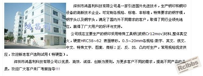

发表于 2010-9-20 19:54:09 | 显示全部楼层
请楼主看看这条信息截图,也许对您热处理字头有参考作用。
