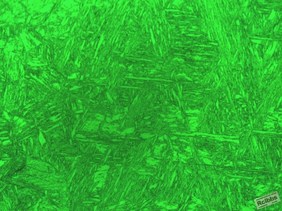

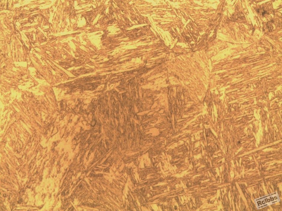

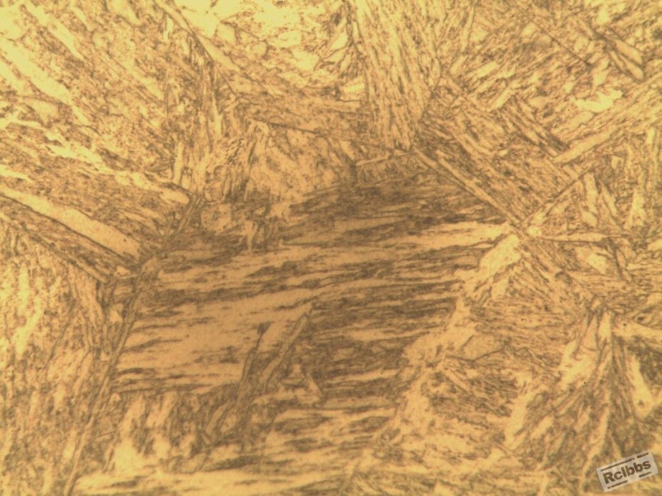

下面三张图片都是500X,材料好像是20CrMo
我想请大家帮忙看下板条马氏体(别人说是板条M,我不认识)的等级,有图片高手的话最好能在图片上标注下组织名称,谢谢大家了

比较典型的板条马氏体束。

“礼物”很漂亮,不知这种组织如何评级,可以检测晶粒度代替吗?

发表于 2010-9-21 08:05:08 | 显示全部楼层
这板条很均匀,个人认为算是一种合格组织
不知道多少倍的,板条很大,有过热倾向?

发表于 2010-9-23 14:23:53 | 显示全部楼层
不知图片确切的放大倍数。但从形状看还是有一定的过热倾向。

回复 9# cyj
    楼主已经给出图片的放大倍数了,是500X,从图片看算是正常板条M

马氏体-碳在a-Fe中的过饱和固溶体。
板条马氏体:在低、中碳钢及不锈钢中形成,由许多相互平行的板条组成一个板条束,一个奥氏体晶粒可转变成几个板条束(通常3到5个)。
片状马氏体(针状马氏体):常见于高、中碳钢及高Ni的Fe-Ni合金中,针叶中有一条缝线将马氏体分为两半,由于方位不同可呈针状或块状,针与针呈120o角排列,高碳马氏体的针叶晶界清楚,细针状马氏体呈布纹状,称为隐晶马氏体。
20CRMN是低碳合金钢,所以是板条状马氏体
