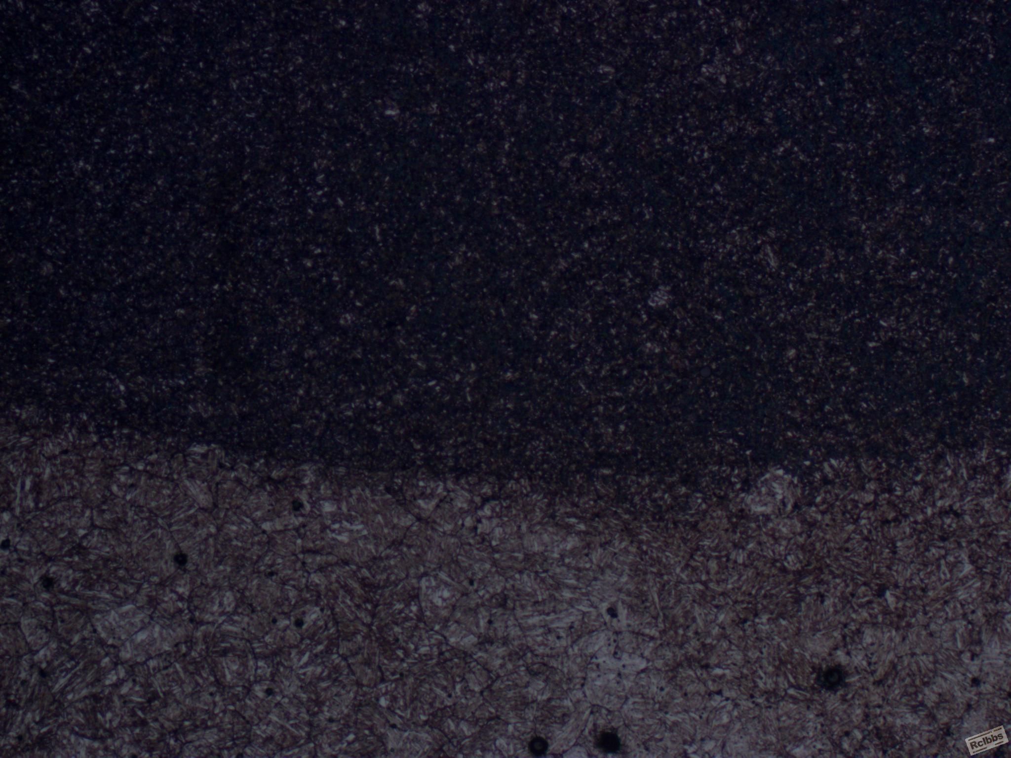

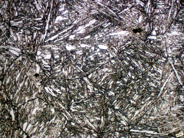

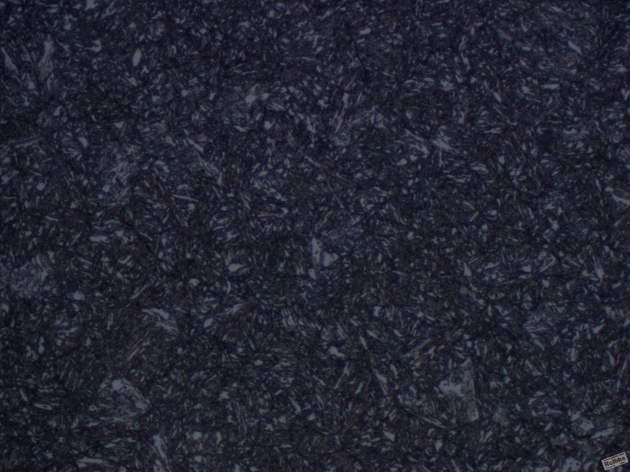

我们在做焊接工艺评定时,试板本体和热影响区的冲击韧性都达到80以上,而焊缝区的冲击只有30多一点,标准要求在50以上。试板在焊前就已经调质处理了,焊后又做了一次淬火+高温回火。后来我们对整个焊缝纵向截面做了金相(见下图),发现焊缝表面处的组织比较细小,而心部组织比较粗大,且感觉两者组织好像不一样,请问各位大侠是什么原因造成的哪?可不可以通过热处理来提高焊缝区的冲击韧性哪?

发表于 2010-9-21 15:59:41 | 显示全部楼层
金相有点暗啊,也没有放大倍数等解释哦
关于焊缝金相可参看有关标准图谱!

 楼主| 发表于 2010-9-21 16:16:10 | 显示全部楼层
回复 2# hooloo
    第一张是100倍的,第二、三张都是500倍,图片说明上有

发表于 2010-9-21 16:20:10 | 显示全部楼层
回复 3# yqs03
      你说的 焊缝心部是不是指   第一张图靠近下方的位置?
  第一张图 下方位置   组织过热,晶界明显,

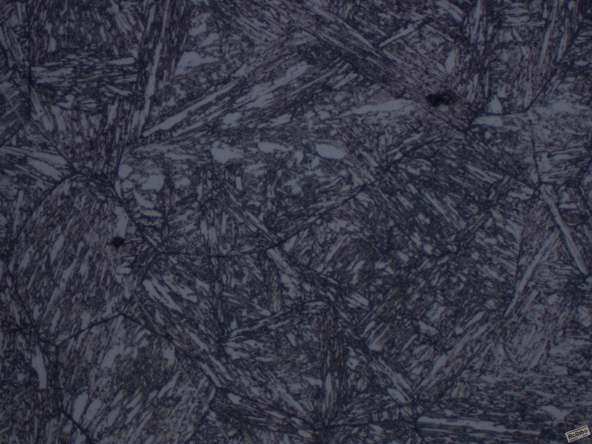

发表于 2010-9-22 16:43:08 | 显示全部楼层
This looks more clearly.

发表于 2010-9-25 10:01:32 | 显示全部楼层
心部的组织是上贝氏体吧,而且混晶,焊后热处理作用没有焊接时预热和快速焊接作用大

 楼主| 发表于 2010-10-8 11:56:48 | 显示全部楼层
回复 8# heatingsun
你的意思是不是说 焊缝组织粗大是焊接的原因

发表于 2010-10-9 09:01:28 | 显示全部楼层
回复 9# yqs03
    当然是,要不你说是什么原因呢
