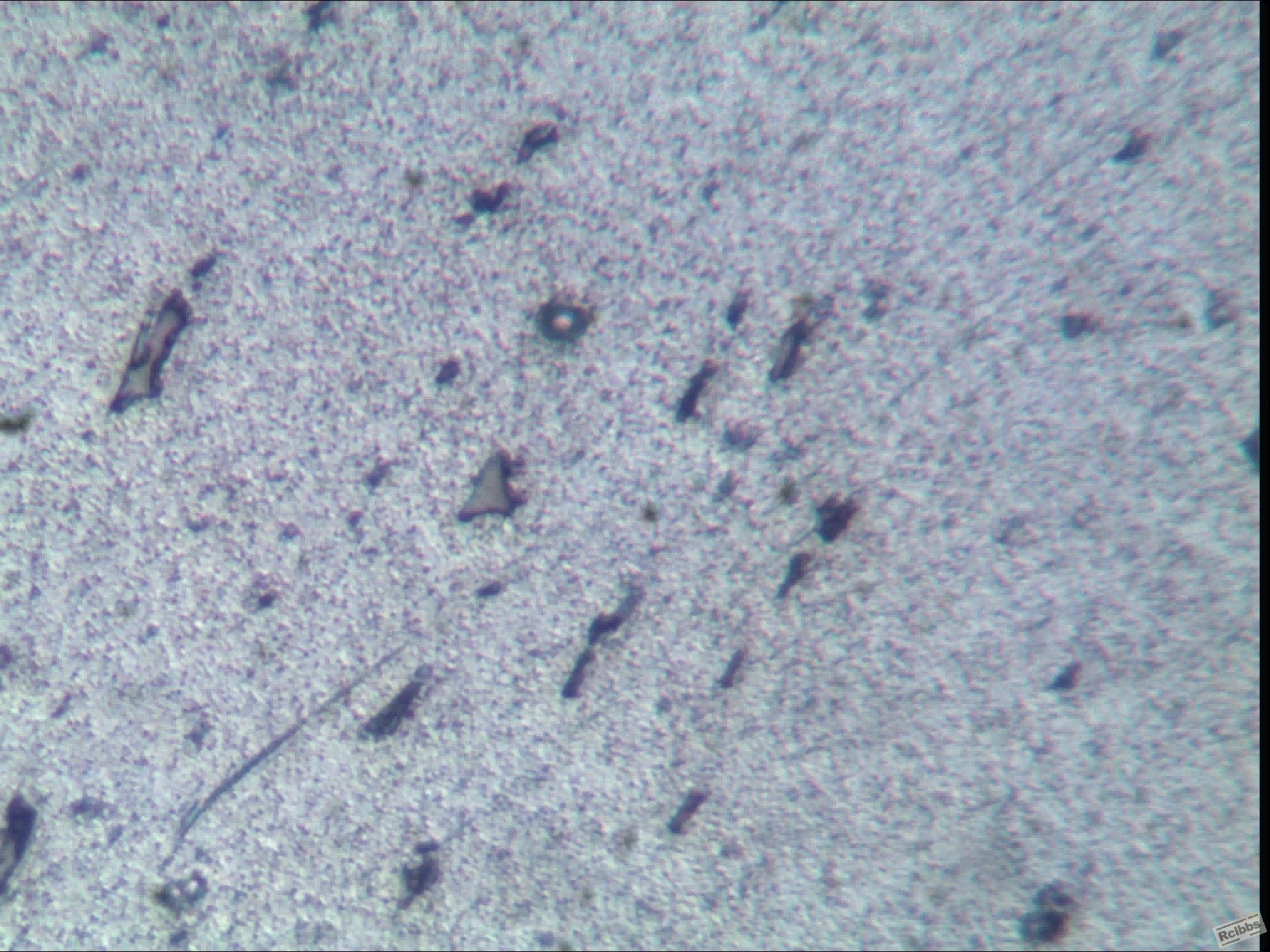

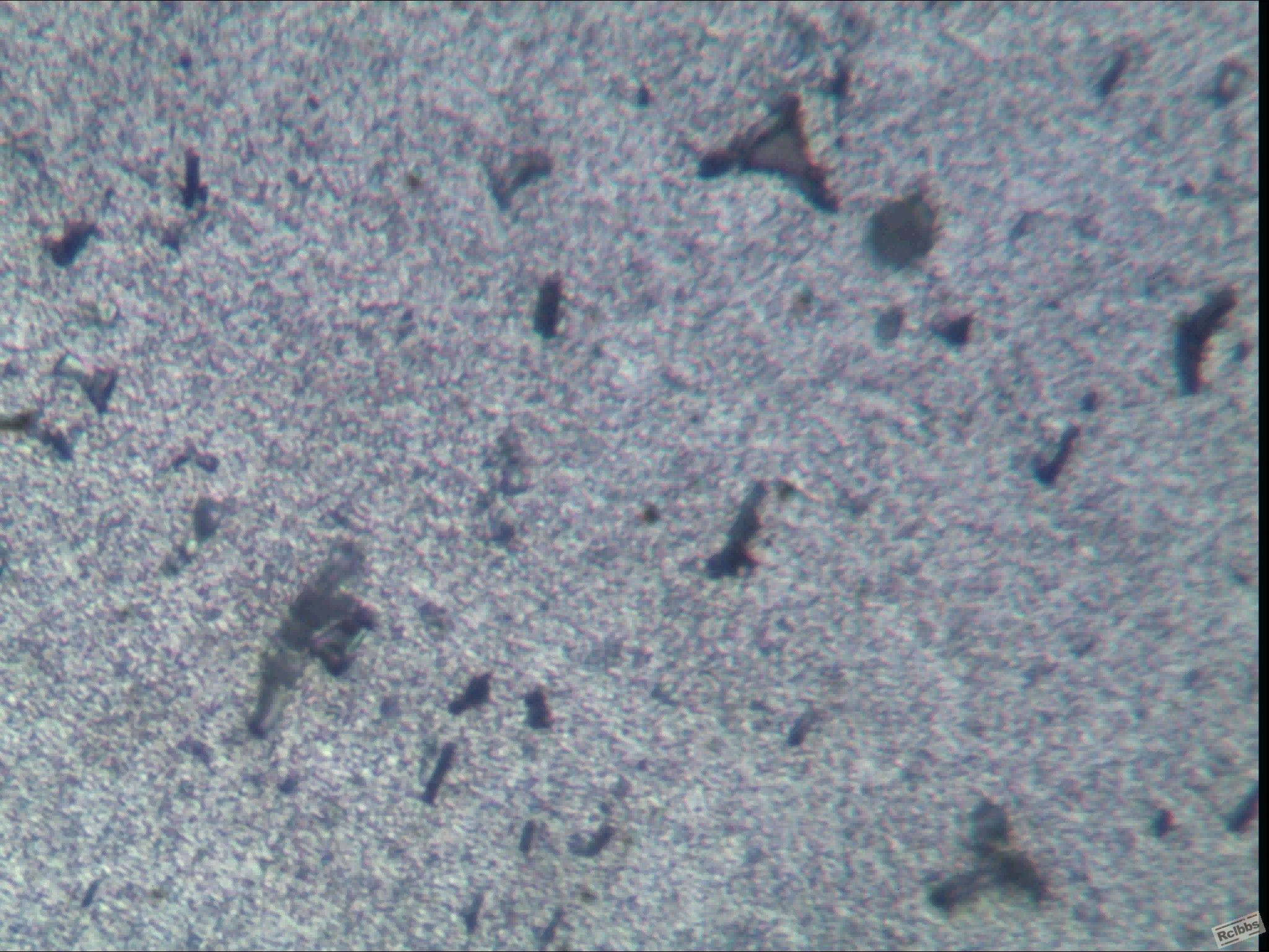

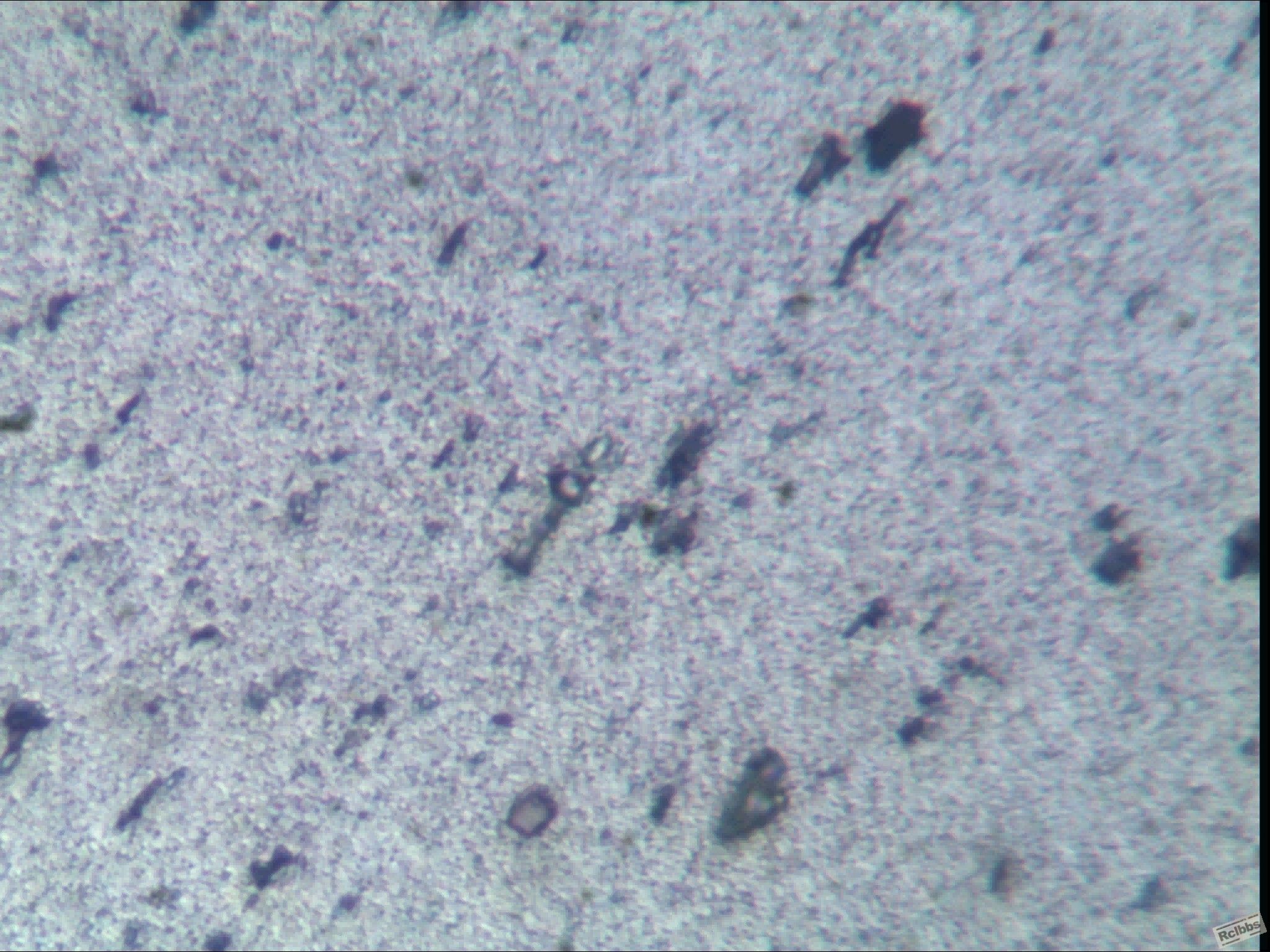

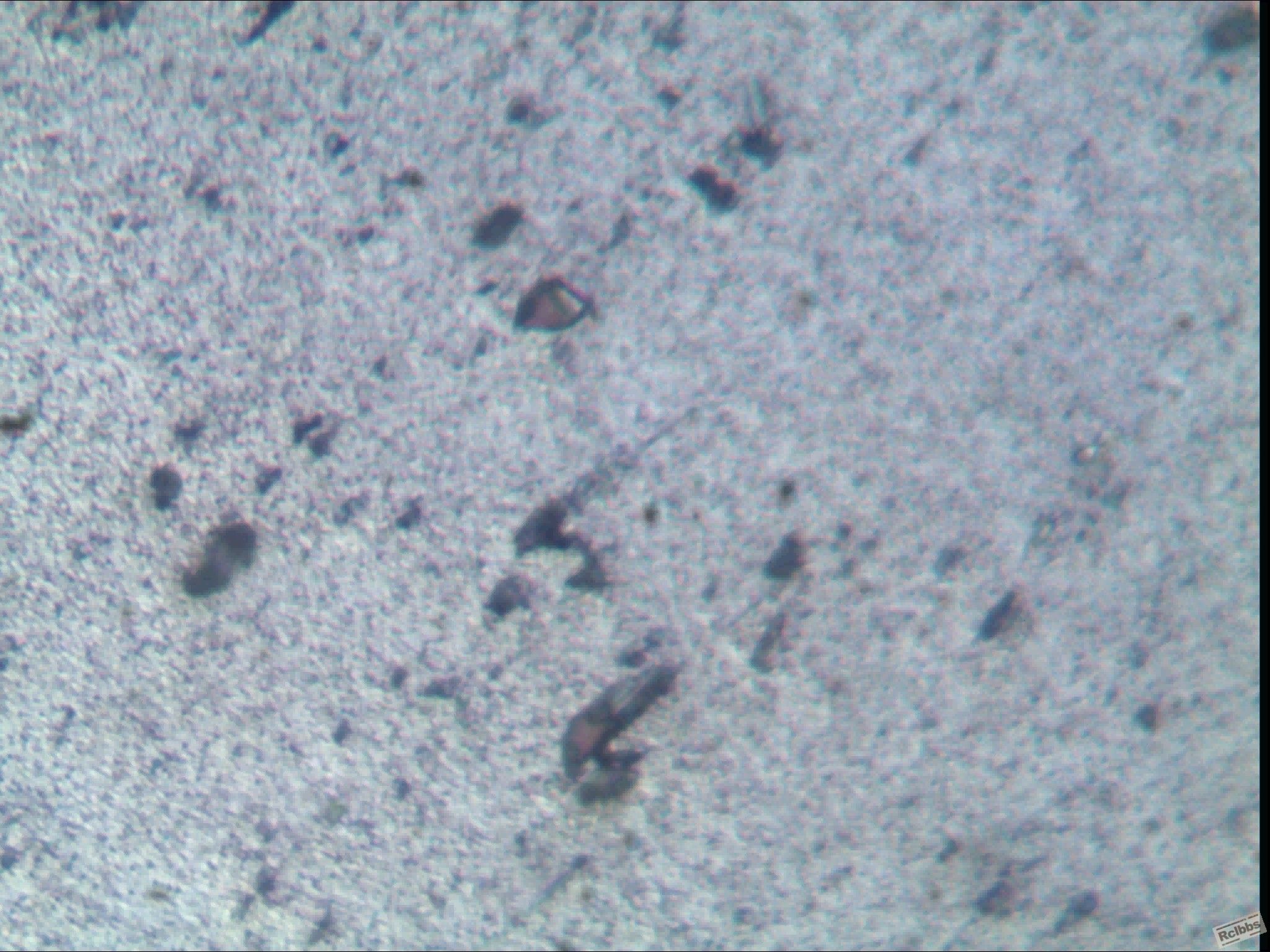

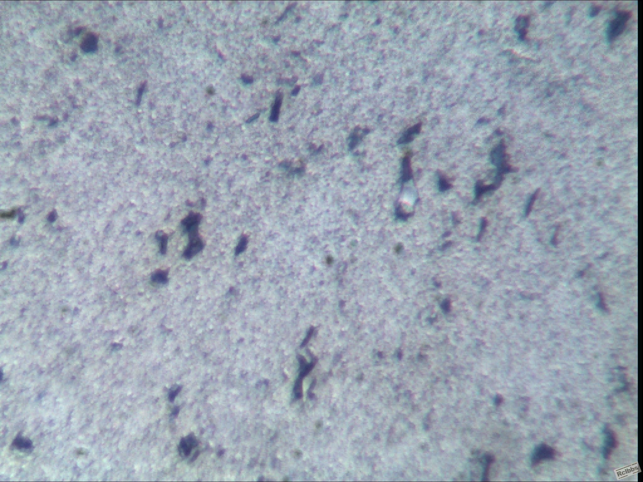

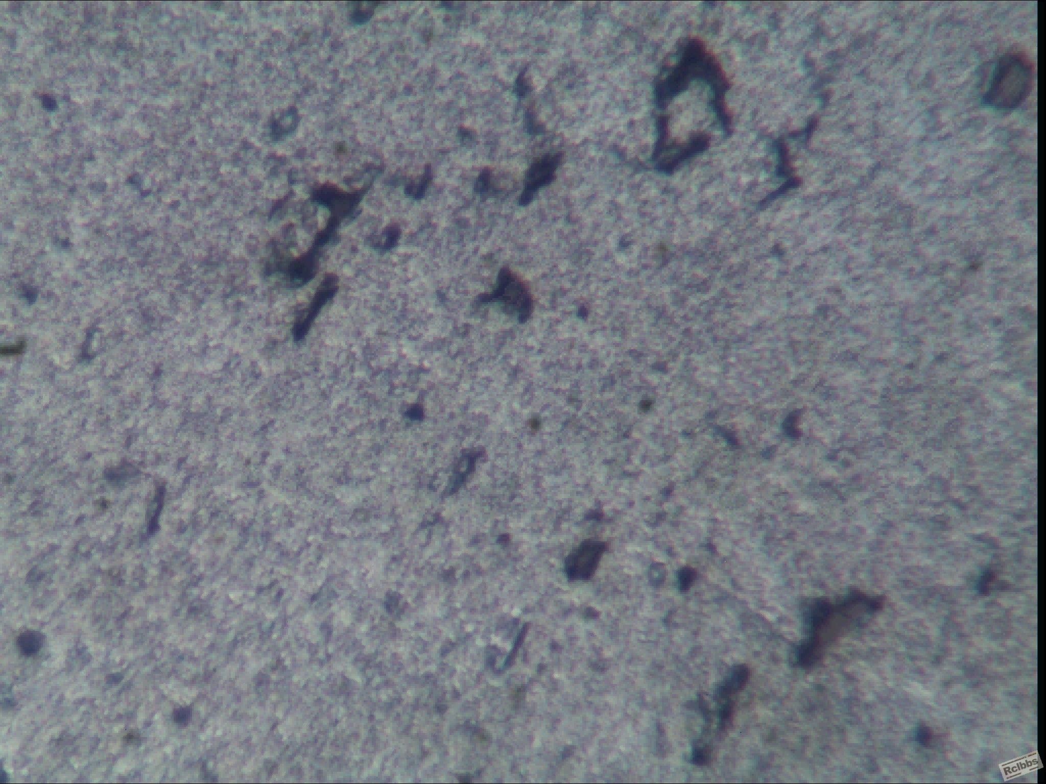

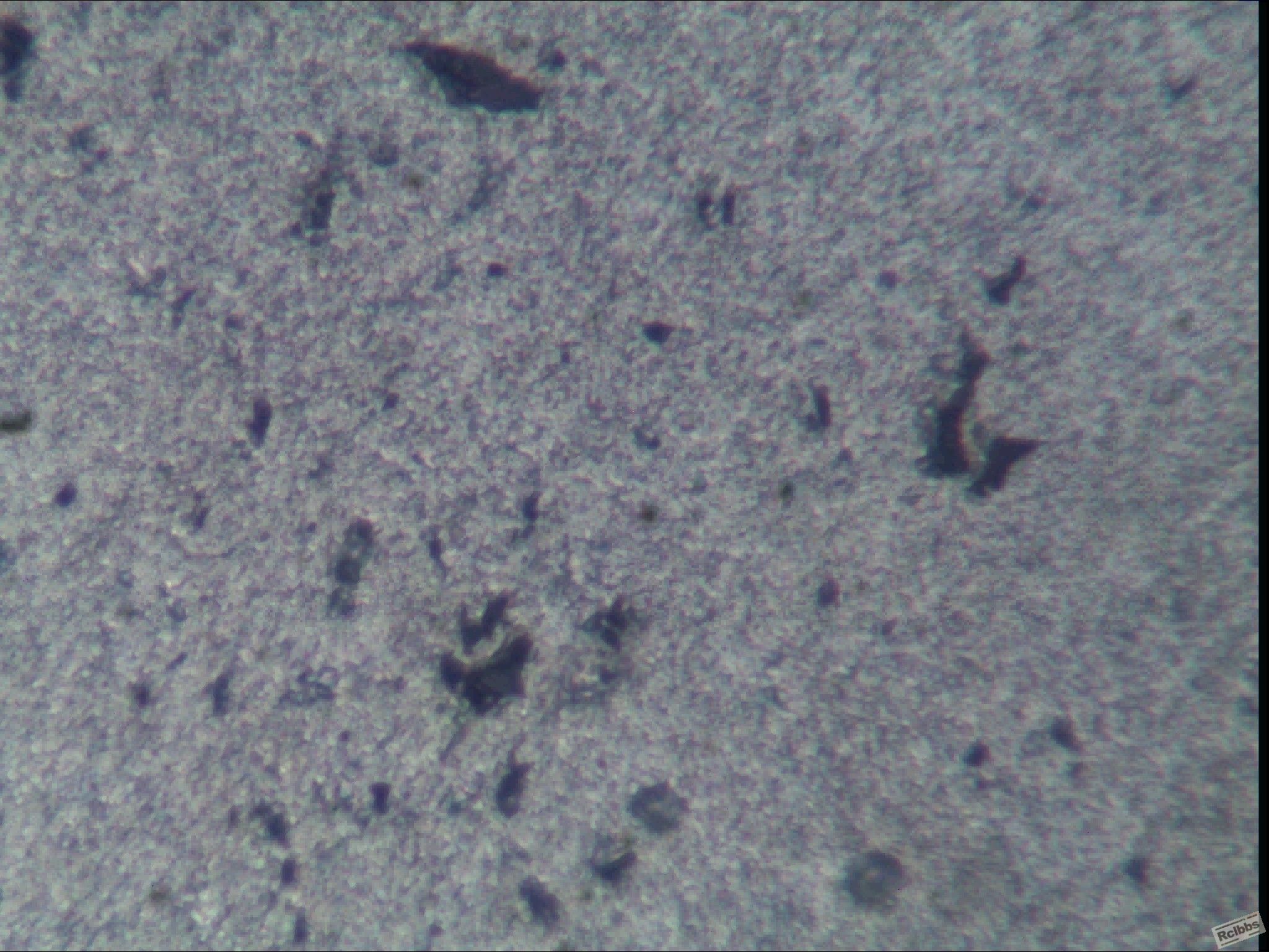

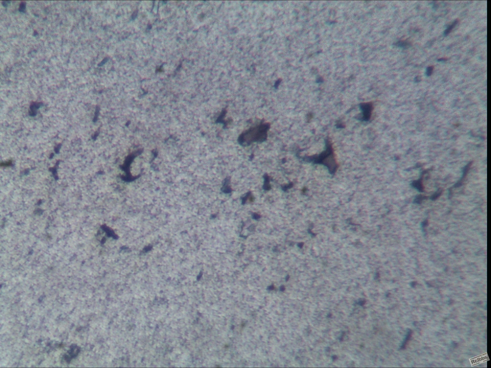

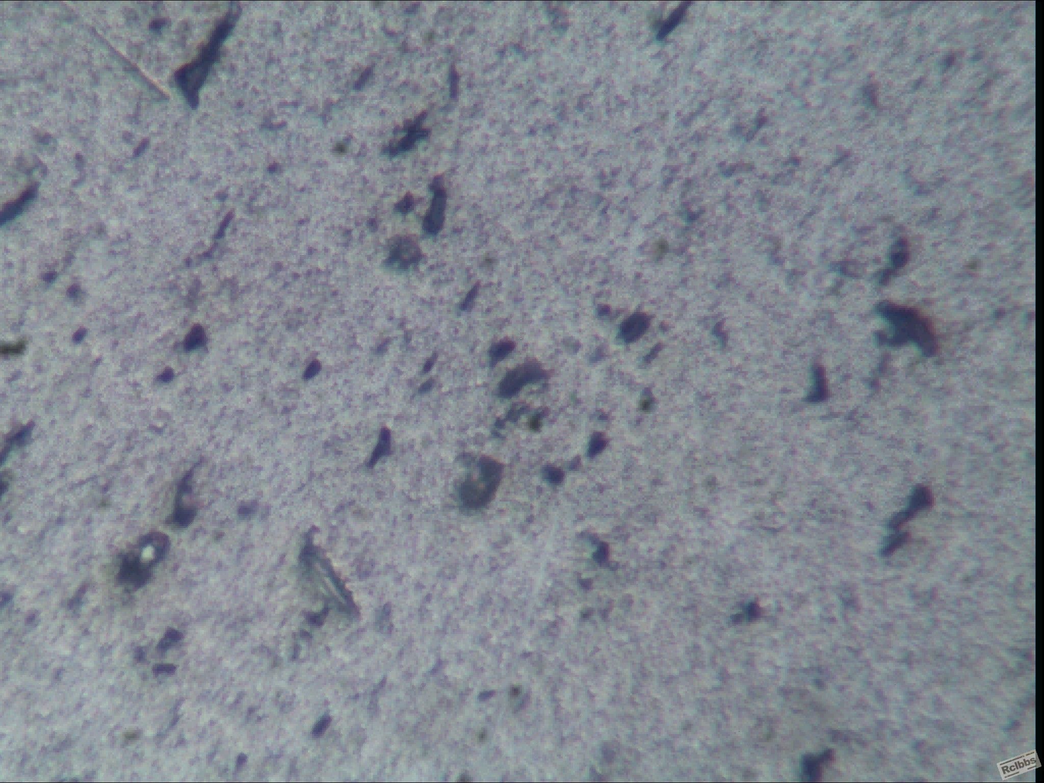

我司自做6061锻件(手机外壳)固溶(空气循环炉520-550度)和时效处理(箱式炉175-180度保温10小时)但从金相组织上看固溶的组织和时效组织没有什么区别(见图)!时效硬度也达不到要求固溶硬度为55-60HV,时效硬度80-90HV也有100HV以上的。请教各位原因?
发表于 2010-11-20 23:25:08 | 显示全部楼层
你的金相做的不够好,请你做好一点,6061时效后晶界应该很清清的,如看不到晶界,那就是固溶处理温度不够瞧,难以形成空位
 楼主| 发表于 2010-11-22 21:47:42 | 显示全部楼层
谢谢指点
我的金相水平有待提高也和设备有很大关系?
