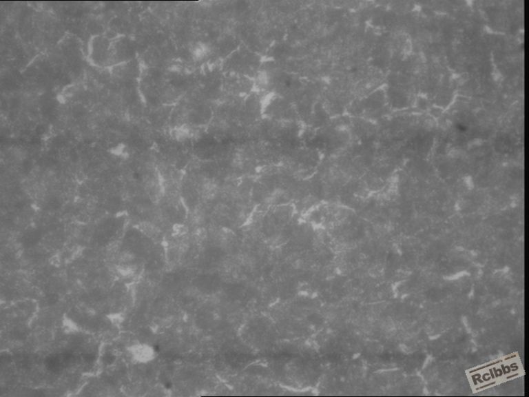

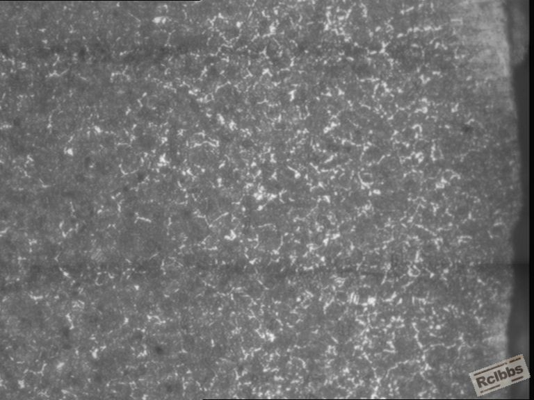

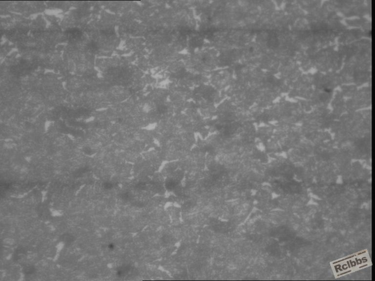

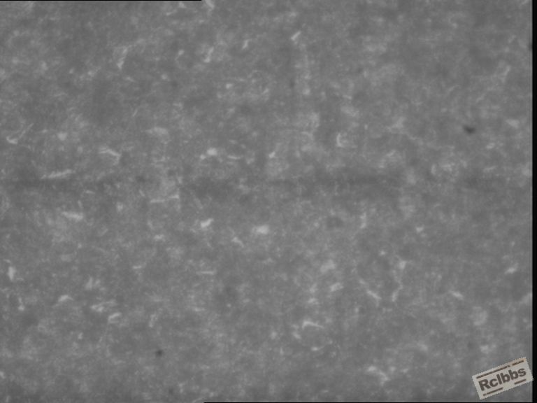

      大家好!我最近看了一个拉力杆,45号钢调质处理,边缘200倍下看是成网状的铁素体,500倍下就是大块状铁素体,从铁素体形态来看好像是未溶铁素体。但是从原始上讲,外表面不可能出现未溶铁素体呀。中心部是回火索氏体+断续网状铁素体。其余的就是回火索氏体+少量铁素体。请大家帮忙分析一下形成的原因。。。。。。。
     请问边缘组织影响性能及使用吗?谢谢!

发表于 2010-9-21 19:41:21 | 显示全部楼层
看不清楚,你在显微镜里看到的就是这种效果吗?
发表于 2010-9-21 20:11:22 | 显示全部楼层
什么设备做的?可能淬火的时候表面降温了吧。
发表于 2010-9-21 22:53:26 | 显示全部楼层
是不是表面有脱碳层...
签到天数: 79 天
发表于 2010-9-21 23:01:15 | 显示全部楼层
外表面是先共析铁素体
