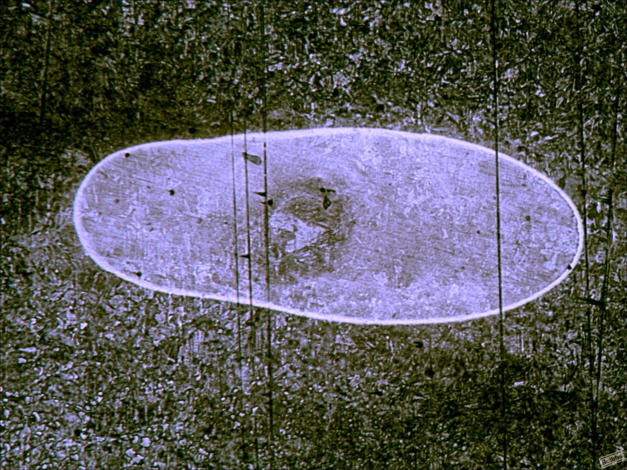

42CrMo 100X
42CrMo  100X
42CrMo     100X
这是无意间在显微镜中看到的,行状有点像鞋底,也不知是不是制样缺陷,在试样上看到的是一个大头针眼大小的圆点,特别有光泽。

这个好奇怪啊。边缘一圈还那么亮。没见过。

发表于 2010-9-22 09:56:24 | 显示全部楼层
是制样缺陷。
发表于 2010-9-22 10:41:51 | 显示全部楼层
应该是缺陷,要不边缘不可能那么亮。
发表于 2010-9-22 14:06:33 | 显示全部楼层
制样的污染所致。

发表于 2010-9-22 19:49:45 | 显示全部楼层
是制样缺陷。 同意

发表于 2010-9-22 19:57:17 | 显示全部楼层
抛光后没清洗干净,鞋底区域就好像一张膜一样盖在组织上。

发表于 2010-9-25 17:24:34 | 显示全部楼层
我以前也遇到这样的现象,你的试样如果沾上了油很可能是这样的,你可以抛得更深些,那个亮点就小些!象S136的材质如果是油淬的,在模具抛光的时候很可能有类似的点,怎么抛都在的!如果觉得有疑问你可以用现微硬度计打一下硬度,看跟周边的是否异常!我做过,硬度是基本一样的!

我感觉应该是制样缺陷或者有污点腐蚀后所致。

 楼主| 发表于 2010-9-25 20:34:09 | 显示全部楼层
是酒精没吹干的印迹,没想到腐蚀后会是这样的效果。
