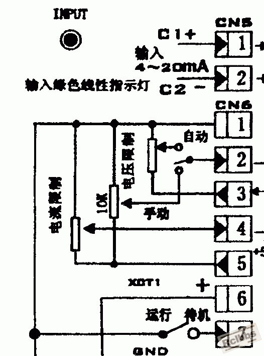

温度仪表不用更换的,在调功器的控制端子的是否有电流或电压限制的接线。请参见下图:

回复 7# wch552010
在上图1,2接线端子的内侧有个量程限制电位器,在保证仪表是20mA输出的前提下调整此电位器,如果没有反应则基本可确认是触发板问题。
