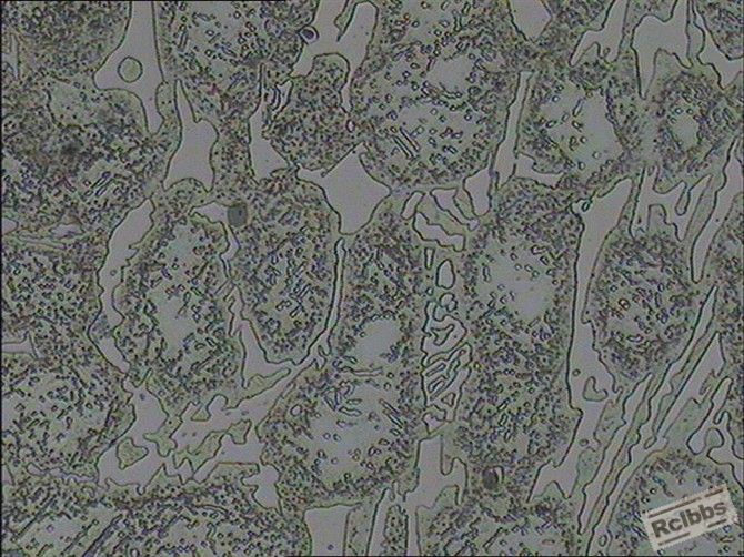

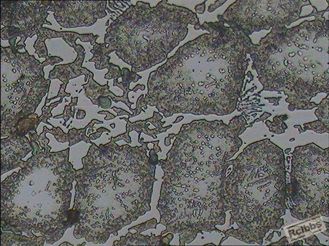

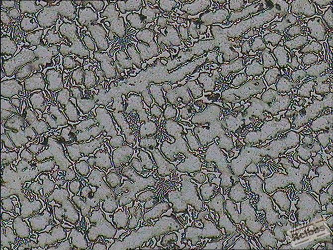

高铬白口铁金相图片

自己做的 嘿嘿

那该报什么组织呢?

碳化物 回火马氏体 二次碳化物

什么应用场合!

回复 7# kp007
    受冲击载荷小,用作耐磨材料

发表于 2010-10-9 09:54:07 | 显示全部楼层
哦第一次看到这样材料的金相图片,欣赏了,的确是马氏体和二次碳化物,不过工艺不是清楚,能说明最好了
签到天数: 35 天
 楼主| 发表于 2010-10-9 21:30:59 | 显示全部楼层
回复 11# 紫琅人
    1000度淬火,220回火
发表于 2010-10-10 10:36:40 | 显示全部楼层
最好能有放大倍数说明。
签到天数: 35 天
 楼主| 发表于 2010-10-10 20:13:48 | 显示全部楼层
回复 13# ppchong
    第一张是200 后两张是500倍
