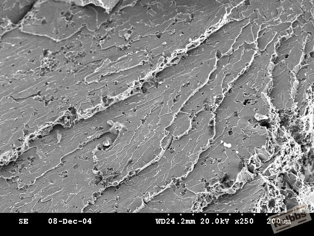

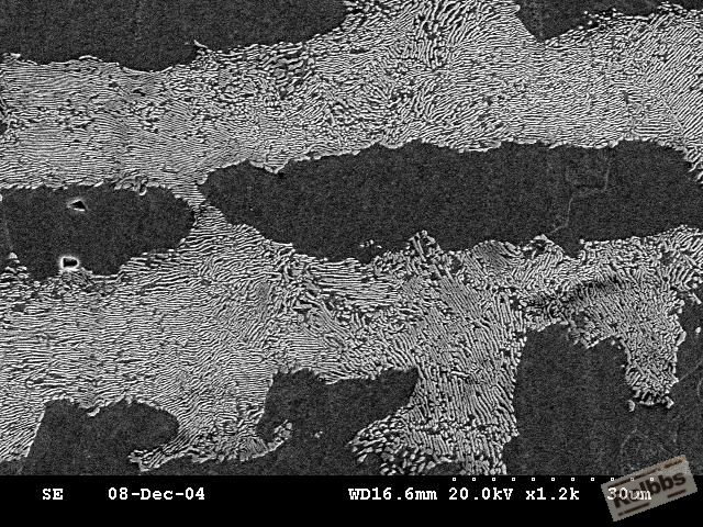

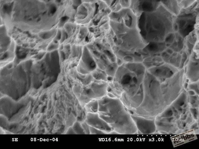

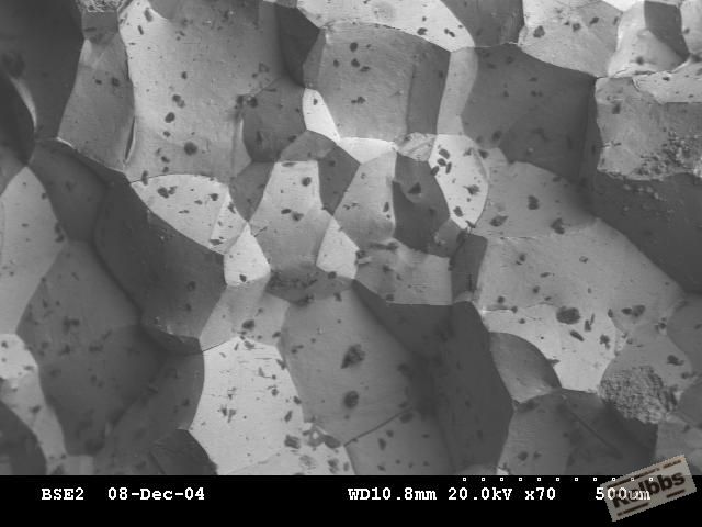

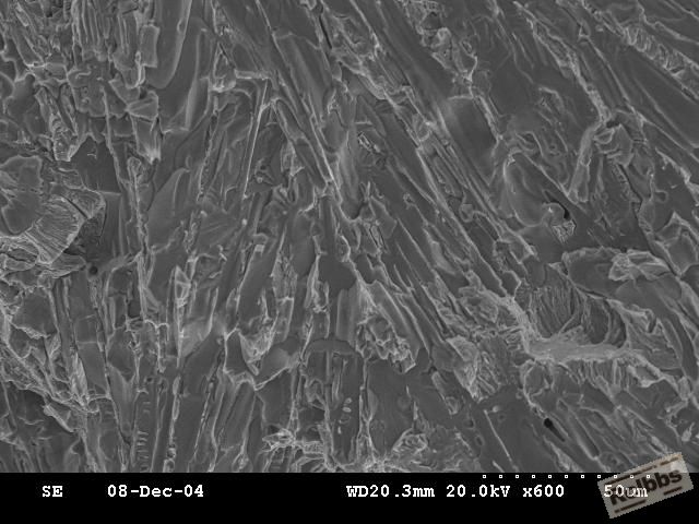

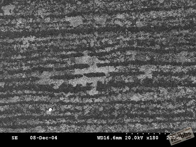

漂亮的SEM金相照片
签到天数: 35 天
 楼主| 发表于 2010-9-21 22:47:19 | 显示全部楼层
漂亮的SEM金相照片

发表于 2010-9-24 11:35:55 | 显示全部楼层
2楼第一张应该是铝的 SI的状态看着不错
   第2张不知道 应该是断口 但是腐蚀后也可能
   第3张是韧窝
   第4张应该是钢的
   第5张是断口
   第6张是韧窝
   第7是断口 沿晶解理
   第8第9重复了
一楼第1张也是重复的

    有的我都忘了 ,做实验的时候照的哈哈 有个沿晶断裂的叫冰糖裂口,还有韧窝组织,带状组织

恩,低倍组织成像非常清晰,对比度和明暗也很好;只是在高倍下的韧窝断口形貌不够清晰,应该是没有调好象散的原因。
