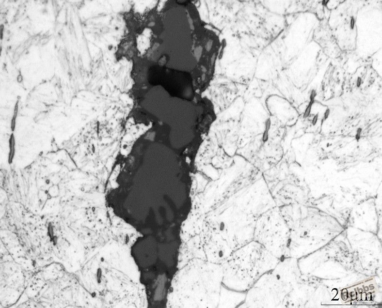

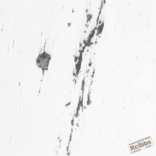

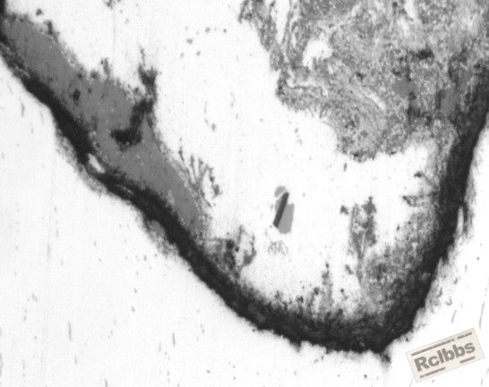

在利用金相手段分析易切削钢热轧开裂原因时,发现裂纹周围存在大量大块集中的硅酸盐夹杂,但裂纹周围无氧化脱碳等热加工工艺异常现象,那么,请教各位:能得出结论说大量脆性硅酸盐夹杂的存在是热轧开裂的原因吗?
    附技术人员意见:(易切削钢轧制劈头的诱因是大量硫化物、氧化物夹杂破坏了金属的连续性,防止开裂的主要措施是轧制温度控制和轧制过程切头尾。因此 1 硅酸盐夹杂是开裂的主要原因需要推敲。2 硅酸盐夹杂主要是外来夹杂?)

组织
组织
硅酸盐夹杂
硅酸盐夹杂
裂纹周围
裂纹周围

“劈头”大概是“轧制头部劈裂”的意思。
如果是含硫的易切削钢,那么存在数量较多的硫化物是正常的。
如果检验确认有严重的氧化物和硅酸盐夹杂,可以认为开裂这些夹杂物有关。属于冶炼或浇注缺陷。
 楼主| 发表于 2010-9-22 12:27:23 | 显示全部楼层
回复 2# MYG
   O(∩_∩)O谢谢指点!
   是的,确实是含硫易切削钢,所以在传图片的时候就没有把硫化物夹杂的图片当做缺陷传上来,

发表于 2010-9-23 10:08:24 | 显示全部楼层
图片看开裂可能与切头去尾不尽有关,氧化物或硅酸盐过多造成开裂
